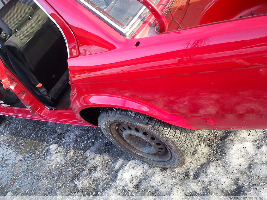

Gjest Skrevet Mars 31, 2011 Skrevet Mars 31, 2011 Var innom og tok en titt på bilen og arbeidet i dag. Bilen mangler kun tectylering på understellet nå, så er den klar til henting. Meget bra arbeid han hadde gjort Tok noen få bilder når jeg var innom, men rakk ikke ta flere bilder der og da. Det som er byttet er ytre kanaler på begge sider, ytre hjulhus begge sider og hjulbuer på begge sider. Ble også rustsveising i gulvet på førersiden, passasjersiden, litt på tunnelen og bakplata. Lakkering til slutt!

Gjest Skrevet April 6, 2011 Skrevet April 6, 2011 Da har bilen endelig kommet tilbake i garasjen igjen. Ferdig sveist, lakkert og tectylert. Bildene sier vel mer enn ord Ny kanal Tectylerte de nye hjulhusene Bakplata fri for rust og ny lakkert Rustsveiset i gulvet deretter tectylert Blir vel noe som fyller ut hjulbuen mer etterhvert! Sveist igjen luftehullene som gikk ut i bakfangeren fra bagasjerommet
