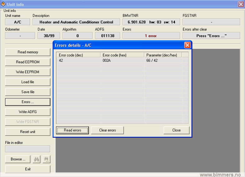

Okay... det hjalp betraktelig å skru på tenninga. hehehe.
Fikk en haug med feilmeldinger, clearet dem alle og sto da igjen med en stk feilkode. Og som jeg forventet så var det en feilkode for AC anlegget. Og det var nettopp pga denne feilen jeg kjøpte scanneren.
Så lang så vel :)
Feilkoden var 42/2

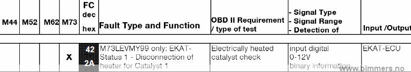

I skjemaet som jeg fikk av han engelske bimmers-duden henvises det til følgende:
M73LEVMY99 Only: EKAT - Status 1 - Disconnection of heater for catalyst 1
Og hva betyr så det? Noen som kan fortelle meg? :)
