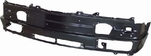

ja jeg blir litt svimmel :P men det jeg har forstått nå er vel at man monterer bare en list under den originale facelift fangeren og vips så har man en mtech 2 front? (om man kjøper mtech 2 list ). og er denne frontplaten det er snakk om som kan byttes ut bolt on ?for denne må man ha om man skal montere en facelift fanger? er det nr 8 på bilde vi snakker om ? http://bmwfans.info/parts/catalog/E30/2 ... ont_panel/
nei, du må ha hele fronten, som i en plastfront liksom.. Den jeg viste til der har facelift front med infinity leppe bare :) var kun for å vise frontplata.. dårlig av meg!!
Er den nr8 der ja.. Om du har prefacelift så må du ta av den frontplata (steinplate heter det vel egentlig), og montere en facelift frontplate. Bolt on er det vel kanskje ikkje, men vil tro det er noe du kan gjøre selv om du har litt teknisk innsikt :)
Man må ha facelift frontplate for å ha M-tech 2 front ja, pga tåkelykter skal passe på "skallet" som du monterer på utenpå frontplata :)

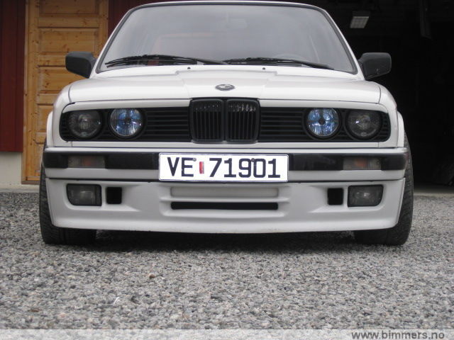

jeg hadde org fanger foran med M-tech 2 fronten under på den her.
Fronten monteres enkelt under fanger bare :)
vil du ta den helt ut så kjøper du facelift frontplate fra Diesel-utgaven, da denne er åpen på frontplata på begge "rillene" som går mellom tåkelykter/luftinntak ;) Som du ser er ene åpning på M-tech 2 skallet hvit øverst der hos meg, pga vanlig facelift har bare en rille der :)
