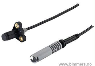

kenguru Skrevet Januar 15, 2013 Skrevet Januar 15, 2013 Har fått samme varsellys som trådstarter og verkstedet sier det er ABS-sensoren høyre foran som er problemet. Var innom Biltema for å kjøpe sensoren (som omtales som ok her i tråden), men Biltema sier de ikke fører disse sensorene, bare ABS giver. Har Biltema sluttet å selge disse sensorene eller var det bare ekspeditøren som ikke visste bedre? Eventuelt har noen forslag til andre steder med hyggelige priser på denne ABS-sensoren? (Gjerne i området Oslo-Drammen) På forhånd takk for alle tips
kabeldeigen Skrevet Januar 15, 2013 Forfatter Skrevet Januar 15, 2013 Slik ser den ut. Søk på reg. nr ditt på bilen, så skal den komme opp...tror han på biltema blingser Men jeg kjøpte original den gangen
