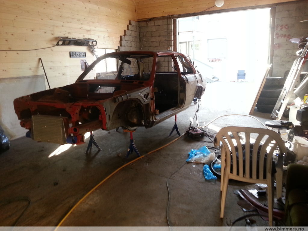

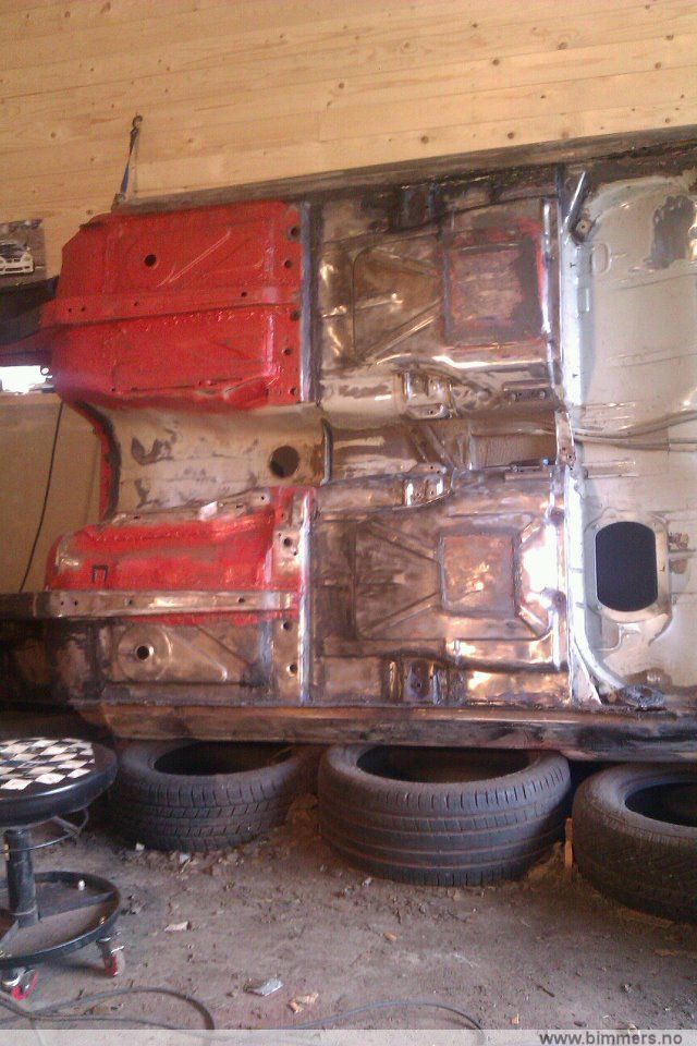

skjer stort lite egentlig. Har velta bilen på sia opp mot veggen lagt den på hjul seførgelig. For og reingjøre den under. På en måte glad for at jeg gjorde det og en annen måte ikke. MYE Rust. Som jeg har sagt før, og sier igjen. Jeg gir 10.000kr til han som finner han som har tatt rustjobben på denne bilen før. Bak ved innfestninga til bakakslen er det helt morkent. Og ser inn der og da ser man at det ligger en gammel kanal der. og han har ikke fjærnet den gamle innerkanalen heller, der har han bare lagt det flatt gjern, og pungsveisa.... Men får bare klappe meg noen ganger i trynet og få det gjort ordntlig. Har handlet endel deler. Har så og si alt av deler til Turbo maskin, alt av foringer og understells deler, bortsett fra coilovers. Kjøpt komplett servo. Så er egentlig bare og få blitt ferdig med karosseriet så begynner god jobben med montering. :) Har også kjøpt inn syregrunning og 2komponent lakk til underbilen.

Snart ferdig under en helg igjen, og da skal det på syregrunning og en lakk jeg ikke husker navnet på, som skulle være veldig slitesterk med tanke på stein sprut og div slitasje. fargen under blir Volvo ramme grå. (I og med at jeg jobber som lastebil mekaniker på Volvo) :P

Men ja, kan gi litt info om hva som gjenstår på bilen nå.
- Sveise et STOR hull som er bak i bagasje rommet.
- Sveise noen små hull i vær av innerskjermene bak.
- Sveise begge hjulbrønnene.
Også er det og legge på Epoxy grunning og lakk under så er det bare og begynne på understeller.

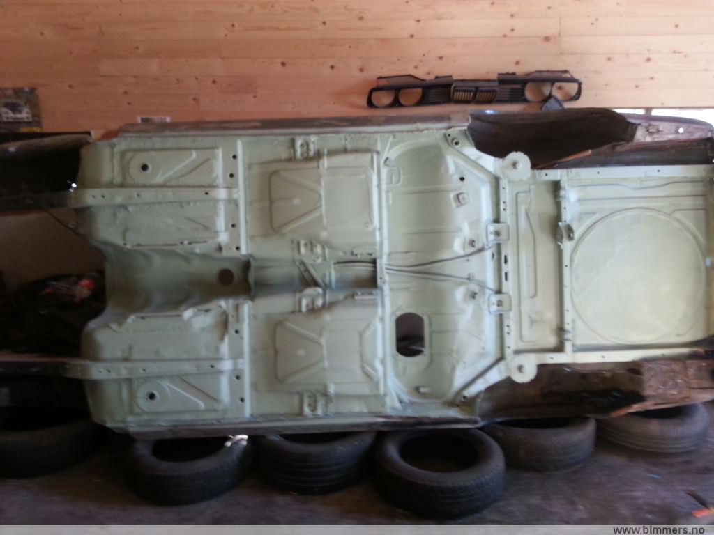

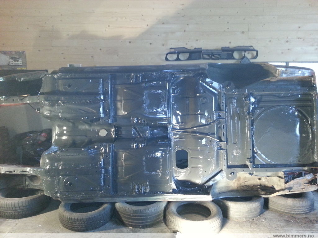

Syregrunna og lakka bilen under på fredag ;-)
Fikk snudd bilen på lørdag og rødda vekk mye dritt fra verksted
kjekt med pickup ;-)

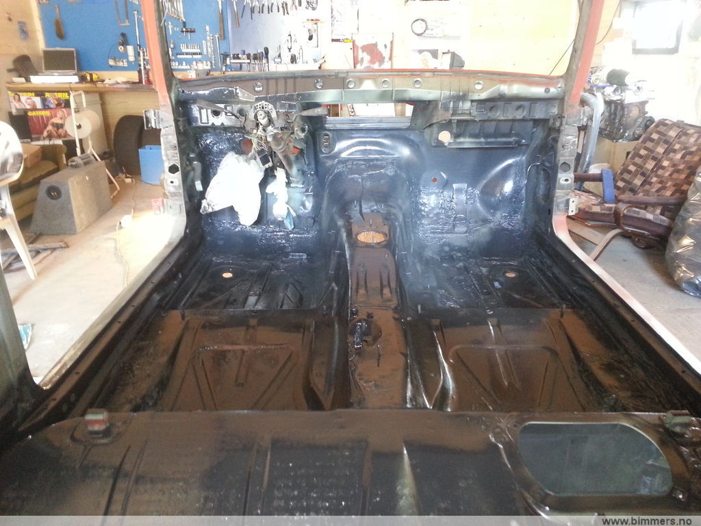

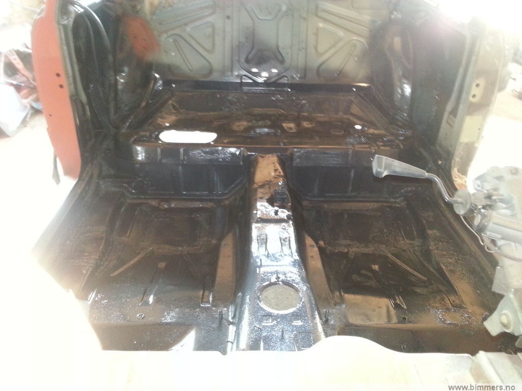

syregunna og lakka bilen inni idag (søndag)
det som står igjen nå er og ta bagasjerommet og innerskjermene bak :-)
