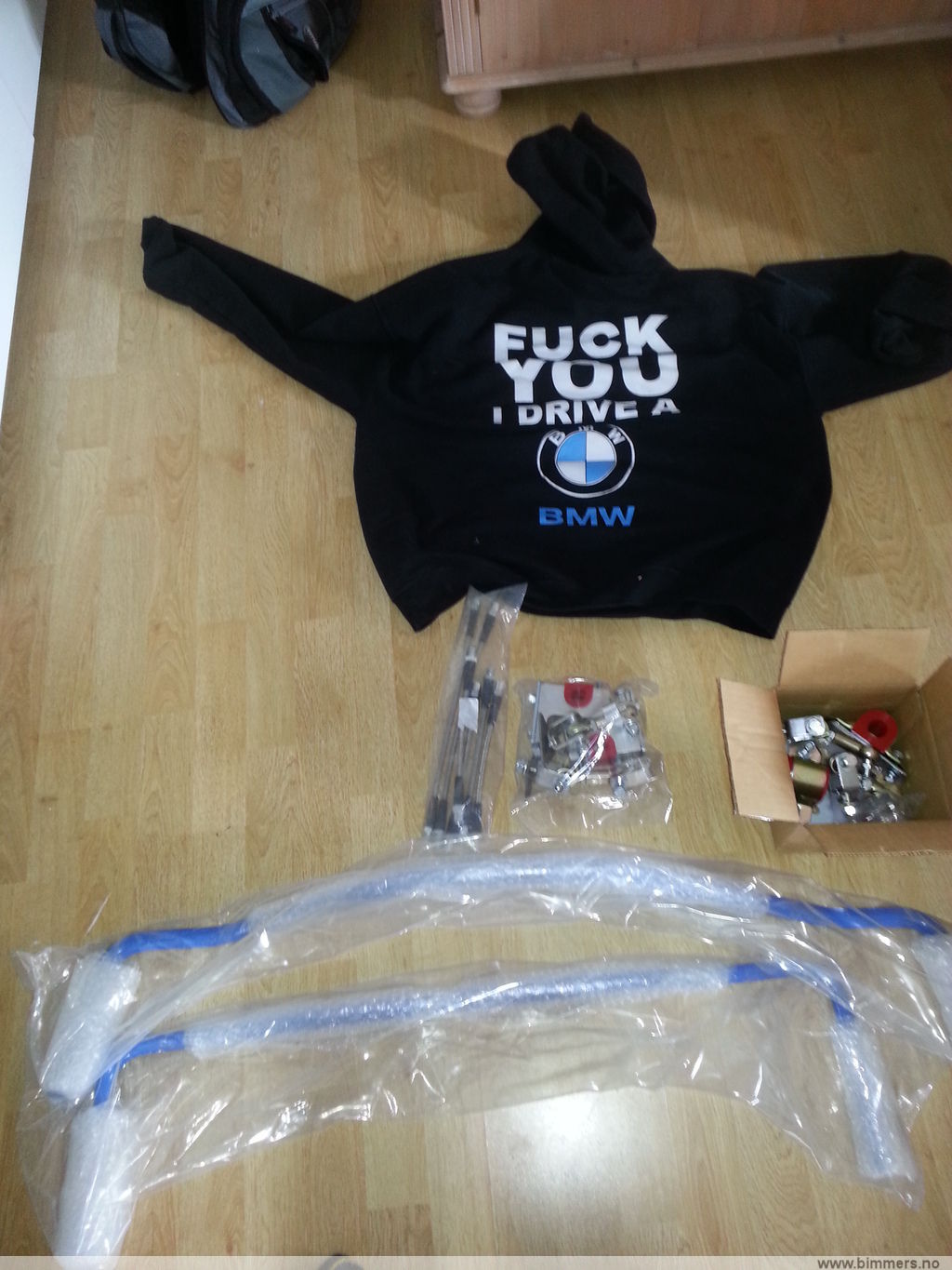

Da var Stab. stag kit 22/19mm og stålomspunede bremseslanger bestilt og på vei i posten fra iemotorsport.com ;-)

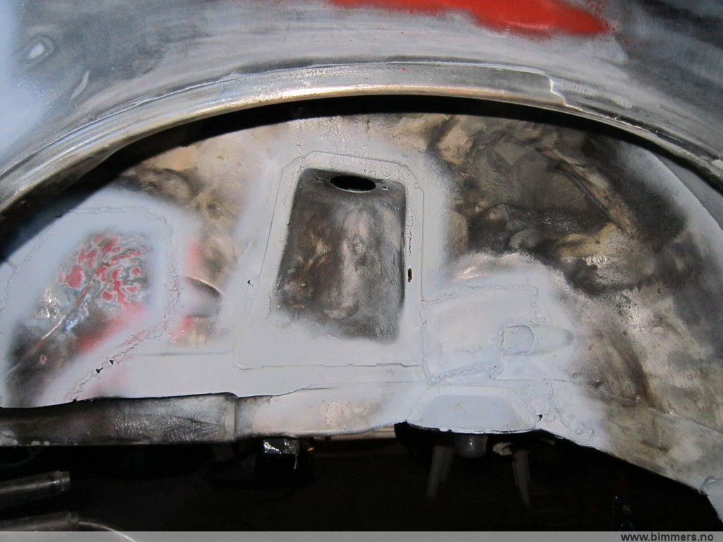

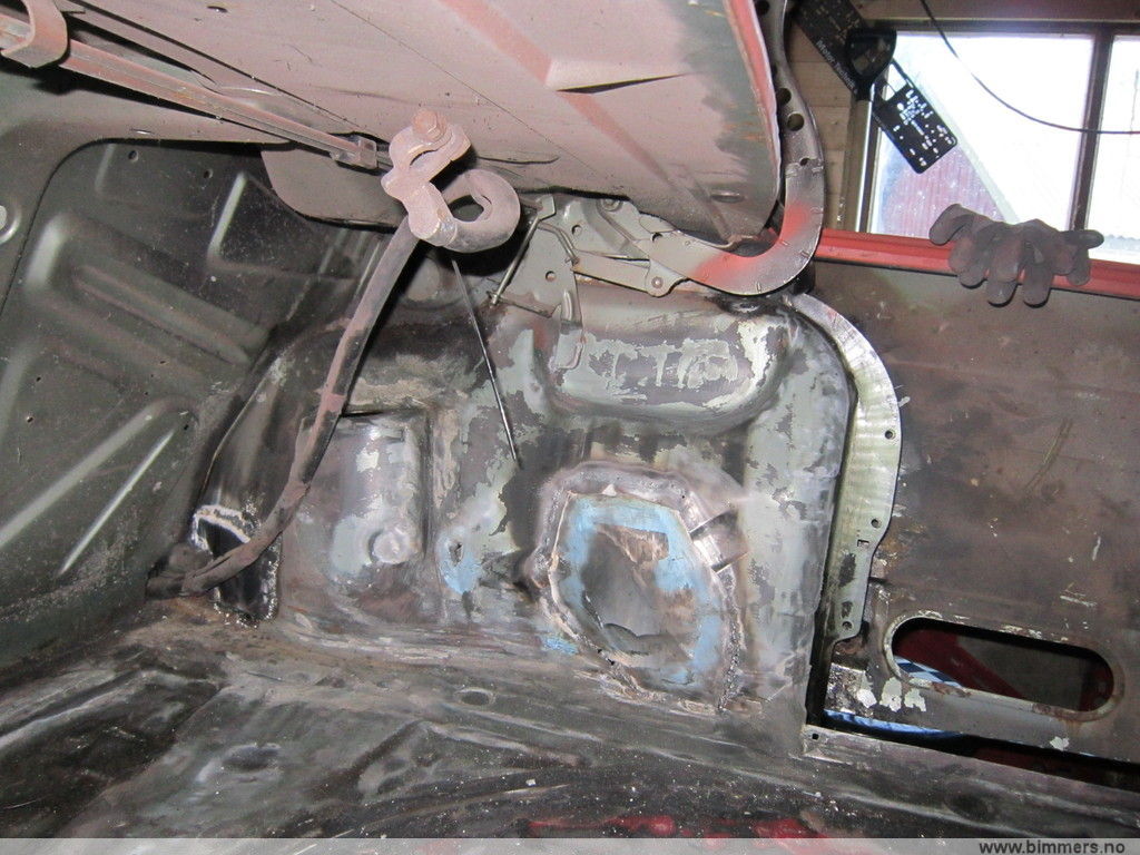

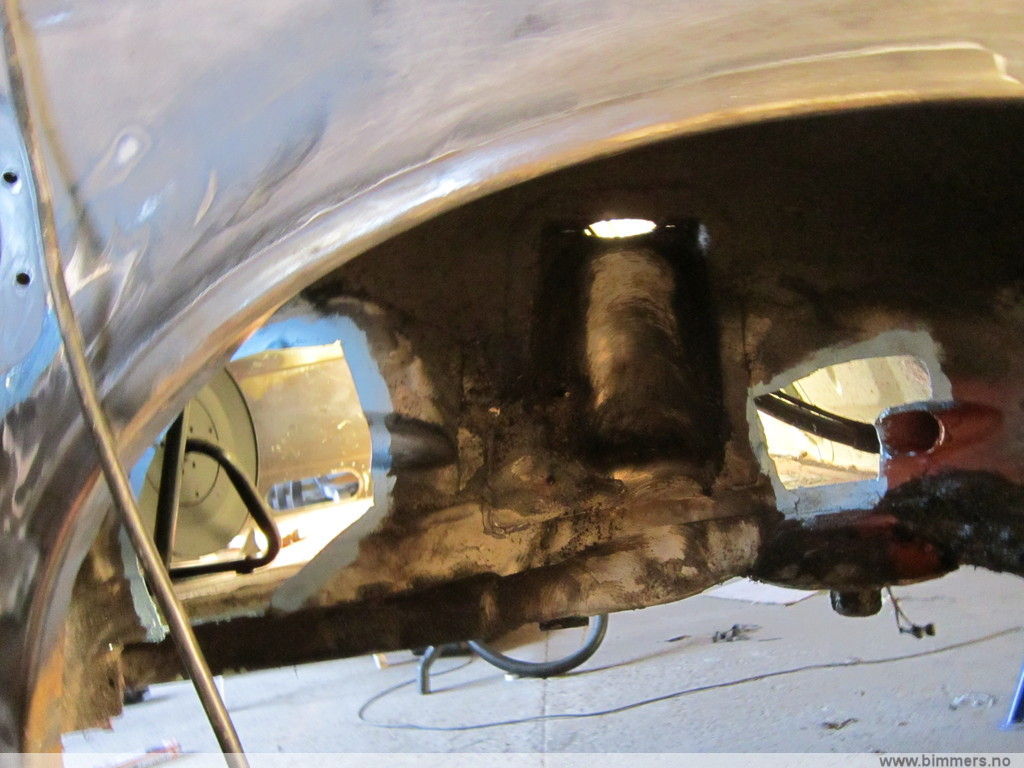

Dette på grunn av som alltid skjer når jeg skal pusse for rust så ender det med at det er 10ganger mer enn forventa. bytta ut helle det yterste delenen av innerskjermen. noe som tok JÆVLIG lang og få tilpassa osv. Også kommer det jo selvførgelig besøk på verksted og da ender det jo med at en blir litt prate sjuk :-P Så ente med at jeg demonterte takluka og div mens jeg hadde tilskuere istede for og bråke med vinkelsliper og sveising :-P

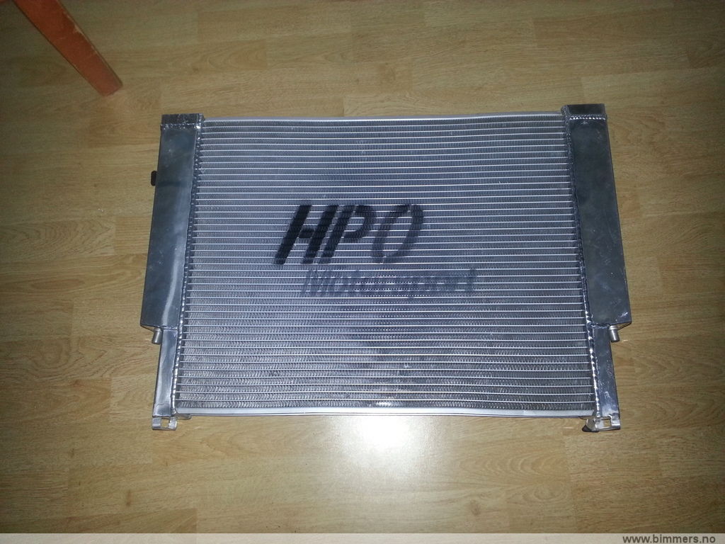

Fikk tak i en ubrukt radiator fra en kompis som er kjøpt fra Kimmit for noen årsiden. som han ikke fikk bruk for lenger. så denne fikk jeg for en billig penge.

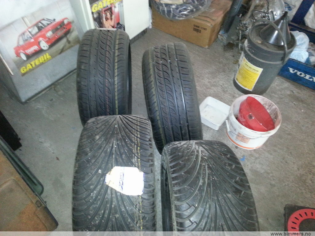

Også fått tak i 4 nye dekk til Brock felgene. 225/45-17 foran og 265/40-17 bak.

Rusta i høyre innerskjerm kappa bort.
Ferdig sveiset, bare fin pussen igjen :-)

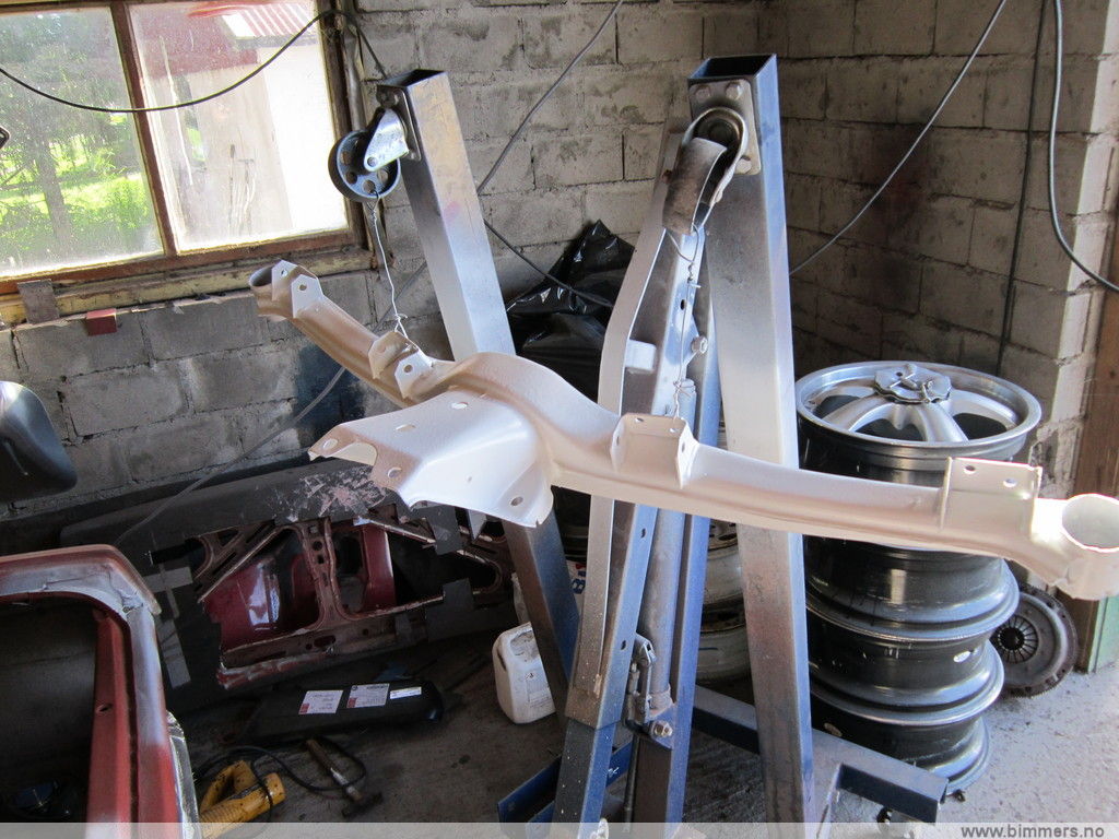

Traversen bak ferdig sandblåst og lakkert og har presset i powerflex foringer :-)

HPO Motorsport radiatoren
Dekka jeg har fått tak i til brock hjula :-)

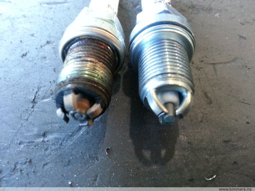

Bytta plugger her for noen uker siden på bruksbilen fordi den hadde begynt og fjuske unormalt mye :-P God grunn til det kan man si :-/

Har også bestilt stabstag kit foran og bak å stålomspunede bremseslanger fra IE Motorsport.

Stab. stag kit og stålomspunede br. slanger ;-)
