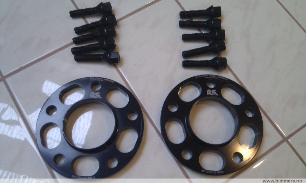

Hva måtte du ut med for spacere?
120$ pluss 20$ i frakt. 140 * 6 * 1,25 = 1050kr. Da følger det med lange sterkere bolter.

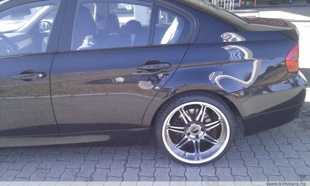

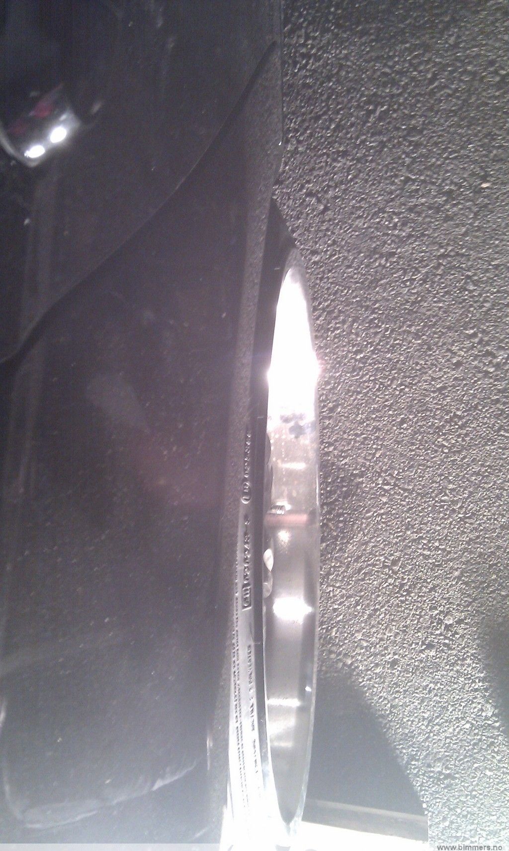

Senk og spacere på plass. Nå begynner det å ligne noe her.

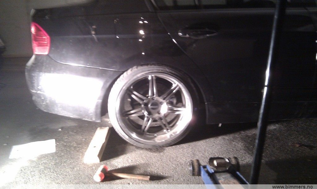

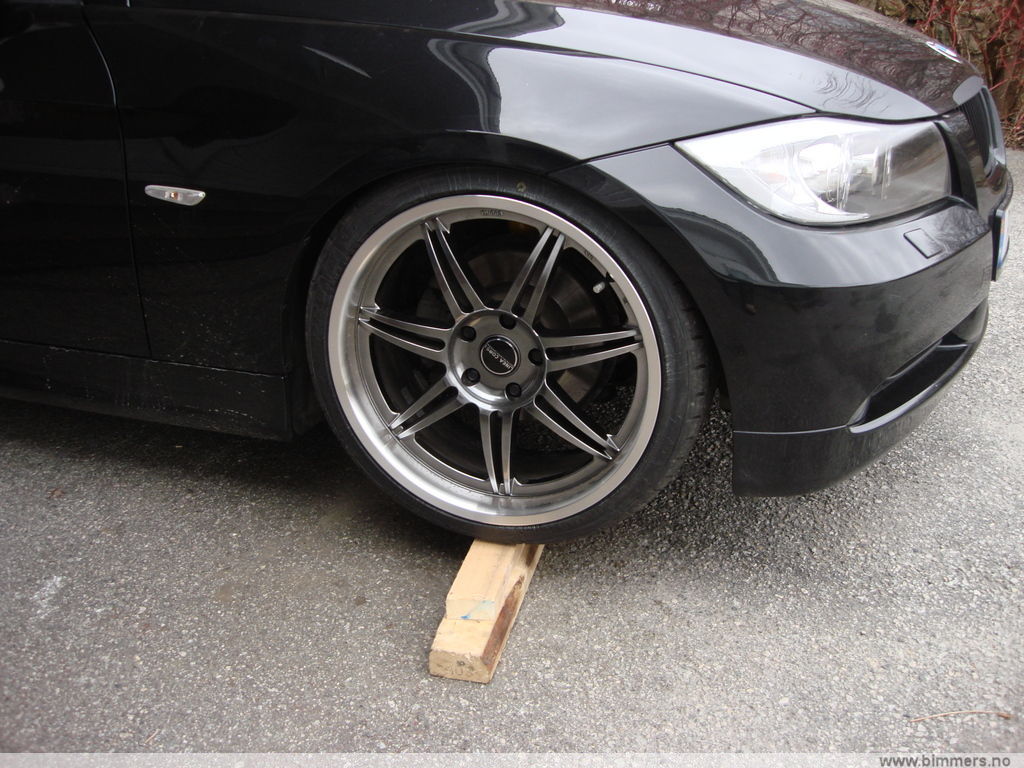

Nå er jeg nesten ferdig å senke. Mangler en side fremme. Fant ut at jeg trenger ny jekk for jeg må inn med 2 stk plank for å få ut jekken.

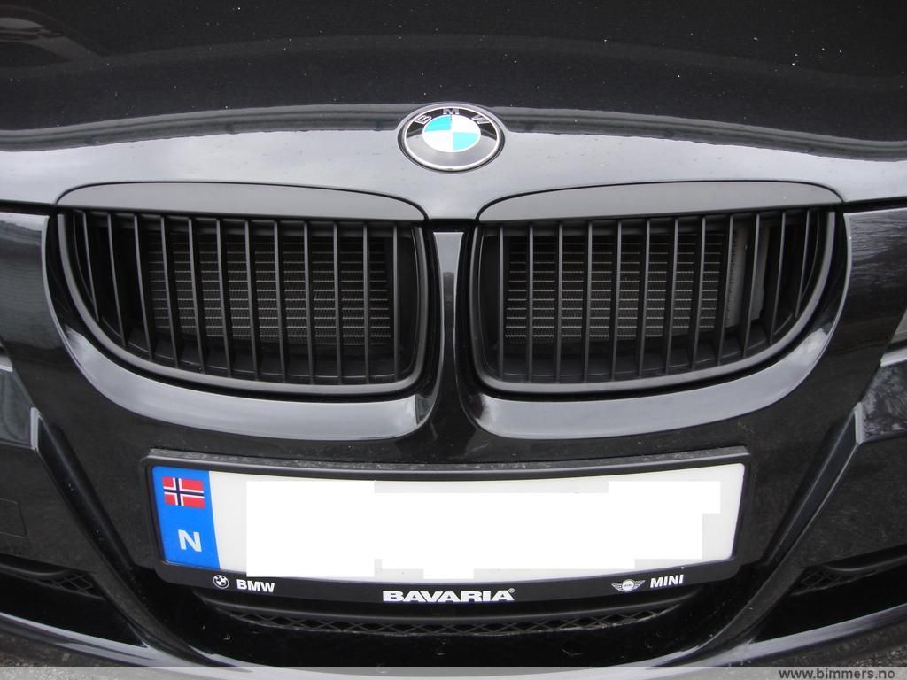

Fikk også montert svarte nyrer. Syns det passte bra på svart bil.
Må nok justere litt opp for nå går ikke hjulene rundt :lol:
Se der ja. Nå snakker vi. Ble passe lav den. Må få tatt noen skikkelige bilder nå.

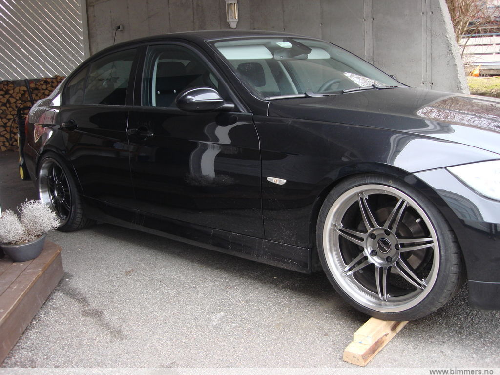

Nå er jeg ferdig å senke. 2 problemer oppsto som følge av dette.
1. Dashbordet gir meg abs og antispinn feilmelding. (Regner med at det bare er brudd i ledningen til abs sensoren. Litt kjipt da ledning ikke kan kjøpes separat. Må kjøpe hele sensoren til 800kr.)
2. Jeg har glemt å montere bumpstops fremme da tegningen ikke viste disse fremme. Dette kan vel ikke stemme?
Håper på noen kommentarer (pkt. 2) fra dere som kan dette.
