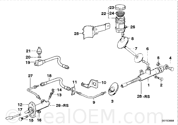

pedro Skrevet Desember 2, 2010 Skrevet Desember 2, 2010 Går vel an å legge seg under bilen på venstre side å få luftet clutchpumpen hvis noen hjelper til? (ev å bruke trykk) At utløserlageret henger er det vel ikke vanlig. Pleier bare å bli trådt og lage skramle lyd. Ved pedal i bunn ville jeg vel som en dyr nr to velge å tro at trykkplaten er gåen. Ville først ha satset på å etterfylle bremseveske og lufte jeg da. http://www.realoem.com/bmw/diagrams/s/b/229.png p
