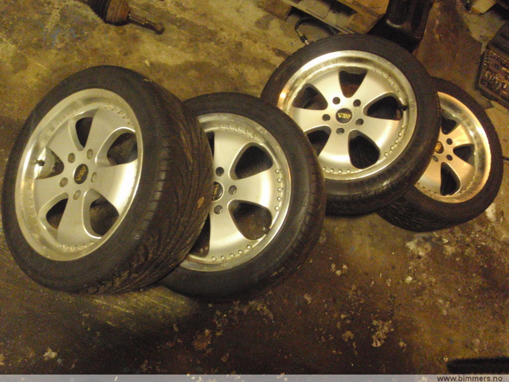

helt greie 17" ASA felger som fulgte med, kan sikkert bli bra banefelger.

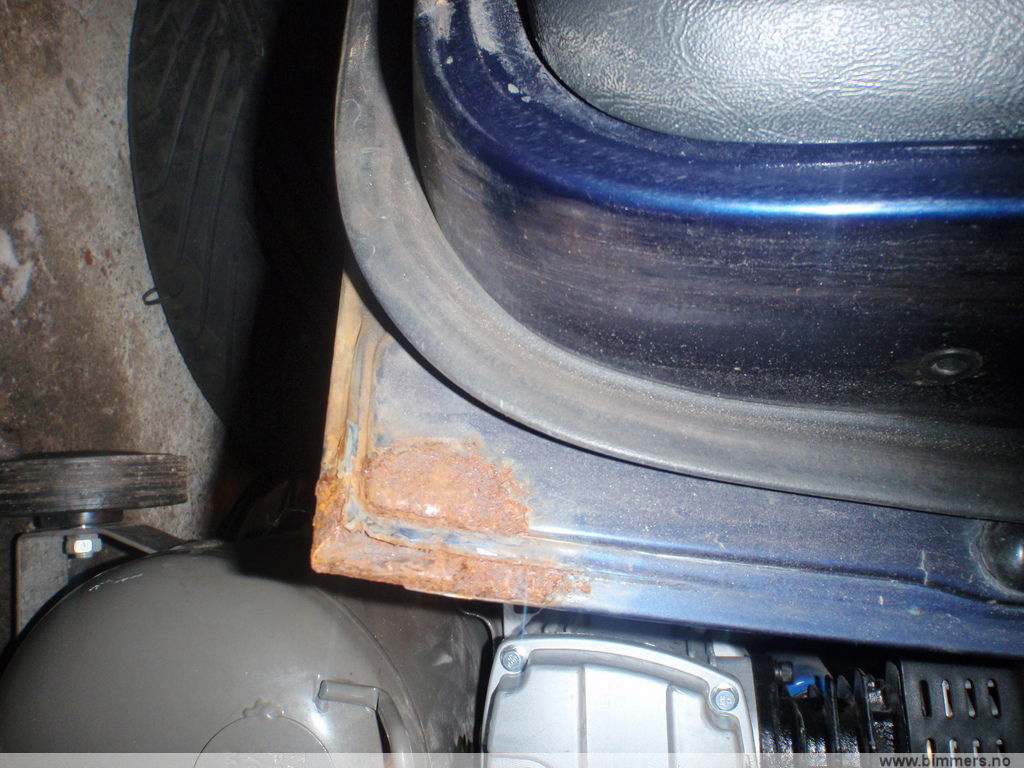

litt kanalrust:

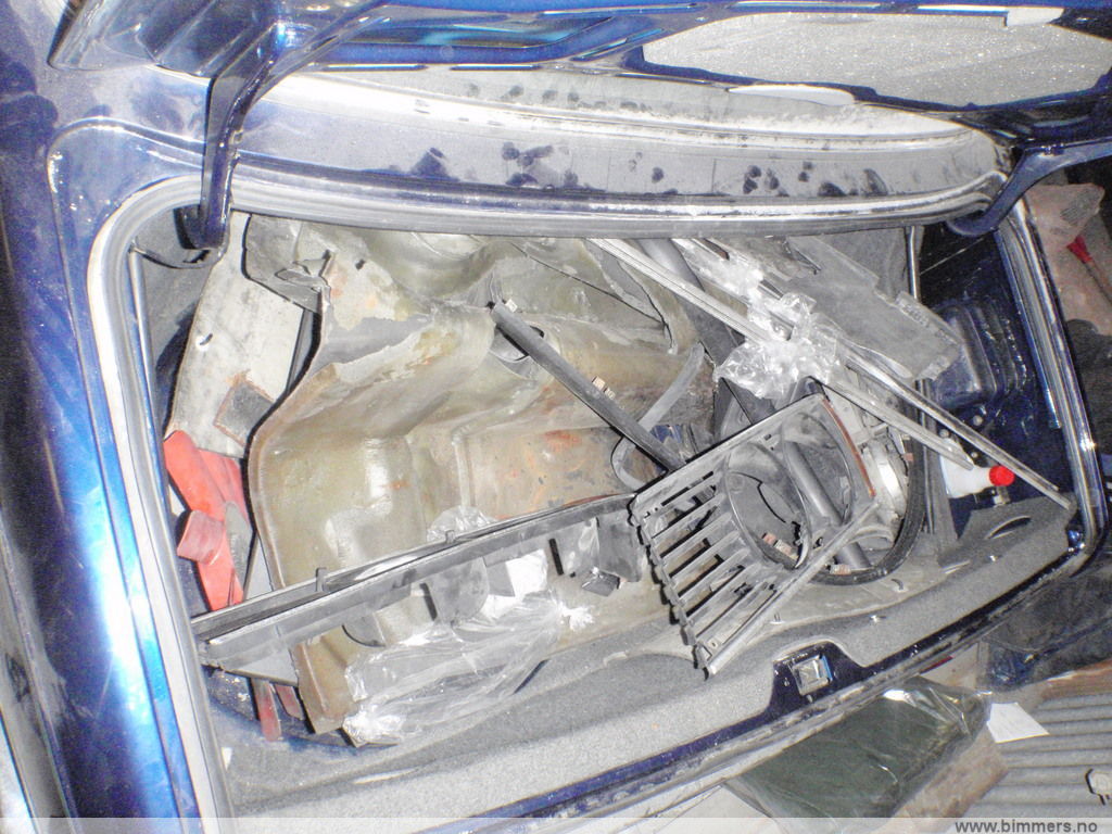

litt deler i bagasjerommet:

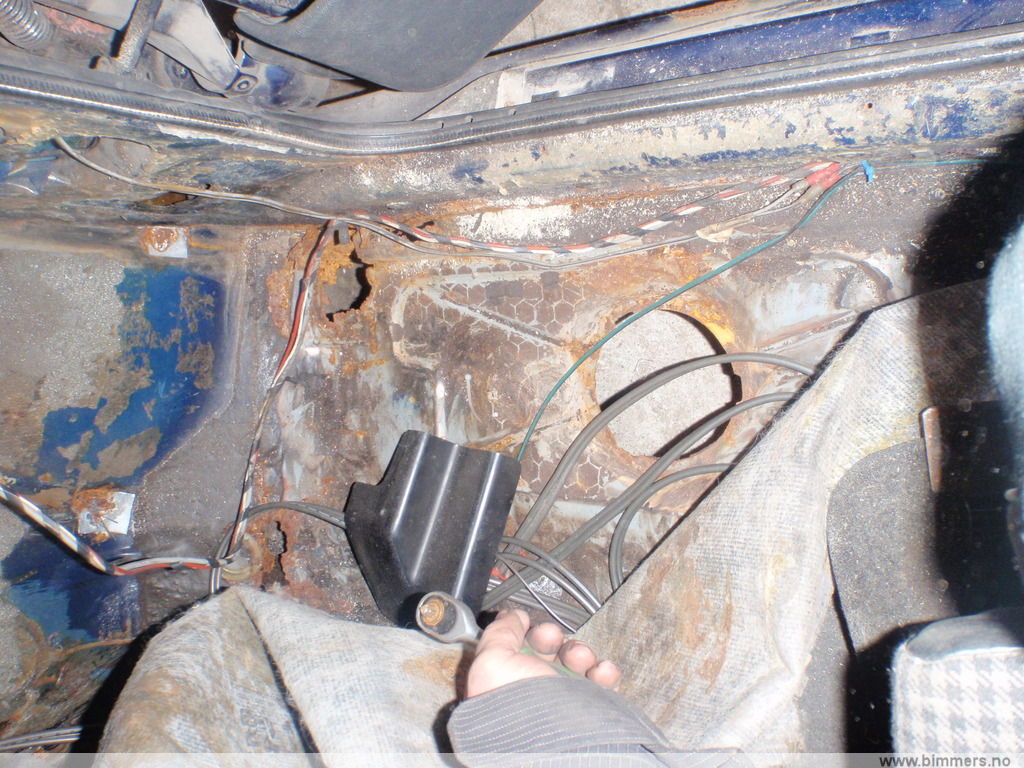

rust i dørken høyre side:

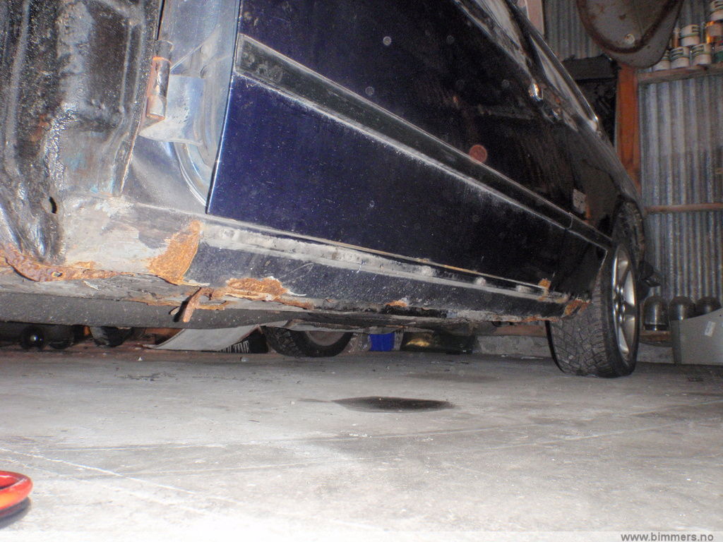

rust under døra:
ellers prøvde jeg og starte idag også med et lastebilbatteri, når jeg hadde fila i kansje 5 min og feilsøkt litt skjønnte jeg hvor bensinlukta kom ifra, ene bensinrøret var rustet av, så får vel bare droppe oppstart først og gå rett i demonterina :)
