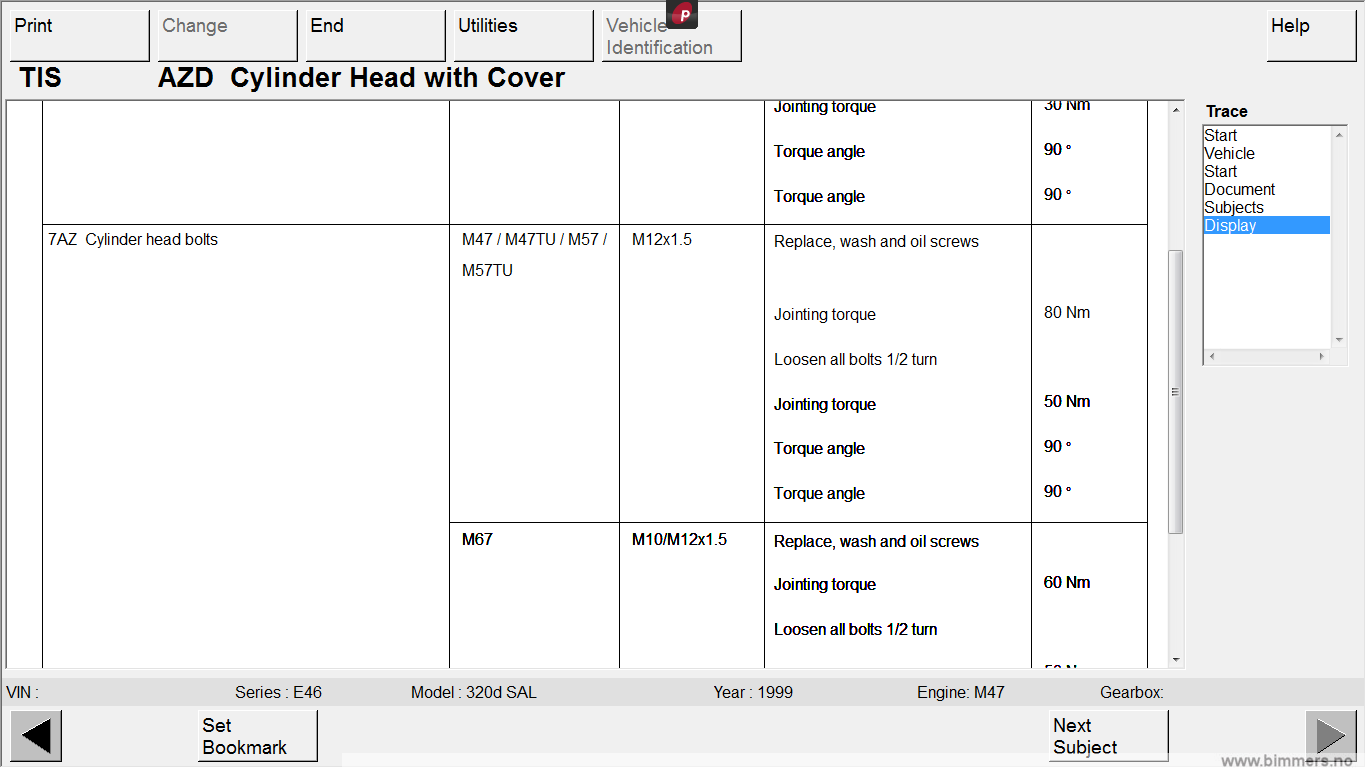

SweetBMW Skrevet Februar 3, 2011 Skrevet Februar 3, 2011 HVis du venter litt så skal jeg finne momenter til deg og litt. her er toppbolter, si fra hva du trenger fortløpende. så skal jeg slå opp i TIS For deg
