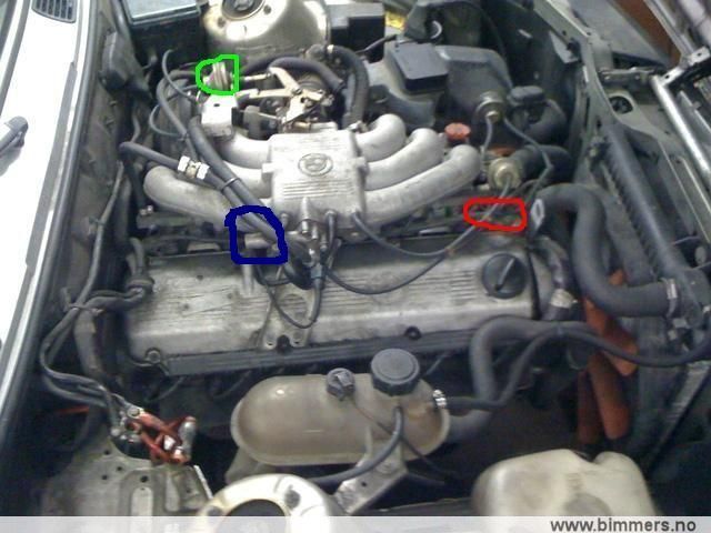

Noen tegninger på hvor denne sitter? :)
Tomgangsregulatoren er skrudd helt ned, men får justert den opp hvis jeg skrur andre veien.
Er nok tempstyringen ja, er lyseblå, sitter oppå motoren helt i front, skal vel være en hvit kontakt der også.
Grønn er tomgangsregulator
Rød er temp
Ser du har den gamle typen tomgangsregulator, da hvet jeg ikke om/hvordan du kan vaske den. men den styres via noe vakum og vanntemp (kaldt vann = litt mer speed og motsatt tror jeg) .
Er det ikke en skrue inne i den saken som jeg har merket rundt med blå ring? Mener på jeg justerte tomgangen der på en m20b20 en gang i tiden. Brukte et stort flatjern eller noe..
er en skrue inni der ja, som man justerer tongangen med.
Hadde høy tomgang på min M20 når den var varm, justerte ganske enkelt ned tomgangen med den skruen som beskrives over her, la tomgangen på ca 900 rpm og var fortsatt på 900 rpm som før på kald motor.
Jepp, hadde det vært så enkelt :) Saken er at tomgangsskruen er skrudd på minimum, altså det går ikke an å skru tomgangen mer ned :)
Den som er grønne over her er vakum styringen, det sitter et feste inn på ved vannpumpa der som menes med temp styring?
Den grønne er en vakum sak som drar i speed wieren for å holde tomgangen riktig.
Det feste med vannpumpa skjønte jeg ikke noen ting av hva du mente. Prøv igjen.
Rett under dysene, under en rund svart (Rød ringen) vakum sak der ligger temp føler til motorstyring (blå) og instrumentpanelet.
Ja, da fant jeg ut hvilken du mente :) Kan det være greit å bytte denne? Får tak i den på jobben!
