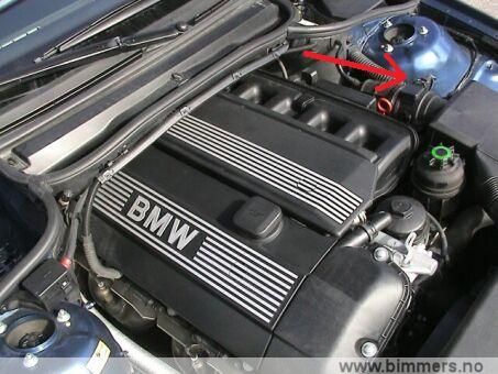

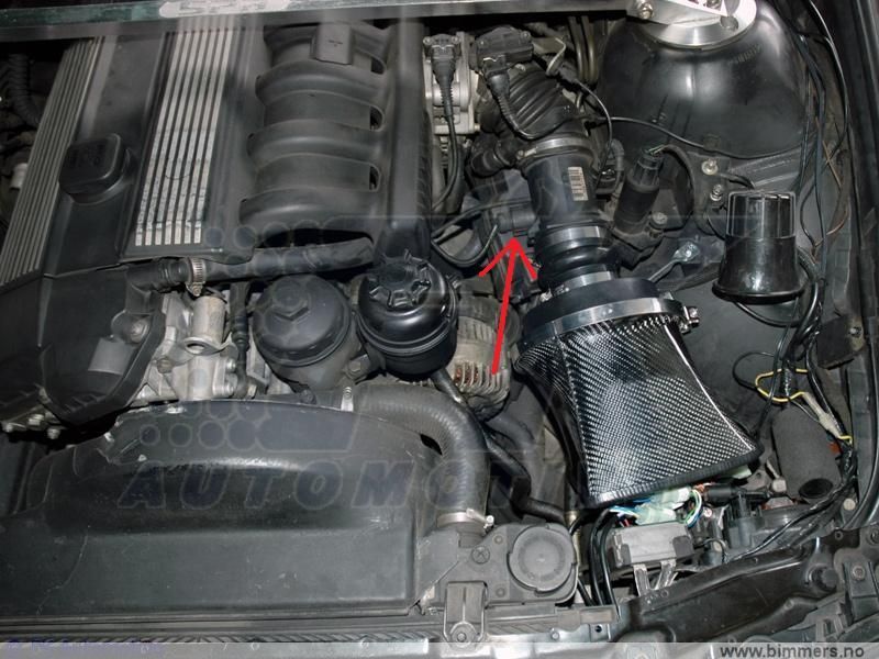

Prøv å ta av luftmassemålerkontakten å kjør deg en tur. Hvis du ikke merker noe forskjell er det nok den.
Min gikk akkurat på min 98-520i. Dette var etter at jeg skrudde den av for å komme til på varmeventilene under den. Da jeg koblet den på igjen virket den ikke, bilen ble tregstartet, drar dårlig og bruker mye bensin. Kansje de har vært av med den av en eller annen grunn?
Dette er vell en 2001 facelift motor men kontakten står der.
Edit: denne er nok riktig.
