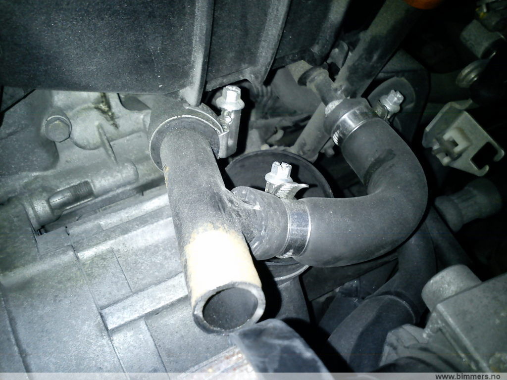

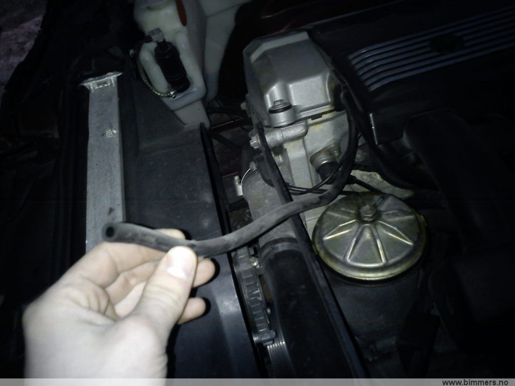

fant noe mer interessant i sta!! skulle ta ett bilde av det røret, så fant jeg en slange som var løs. noen som vet hvor den skal ? glemte seff å sjekke om det var vakum i det..

røret jeg snakket om
slangen jeg fant. lå under innsuget bare den.

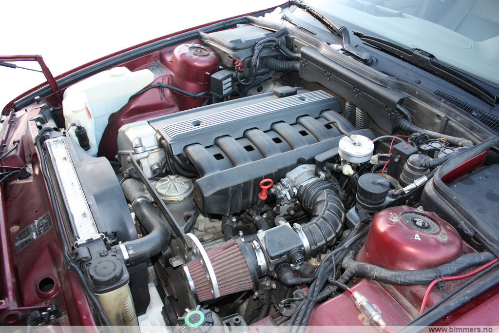

slik den er nå uten kompressor

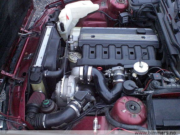

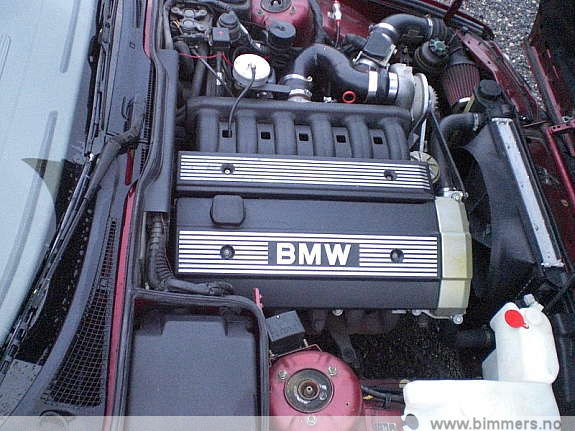

med:
det røret er nok ikke noe som skal inn i den orginale luftfilter boksen. heller noe som har med kompressoren og gjøre. om det suger luft der på tomgang, så er ikke det riktig. da er det ikke rart den fusker!
Den tynne vakumslangen der, den tror jeg bare er utlufting til åndingen. Men sjekk for sikkerthetsskyld om det suger på tomgang der og.

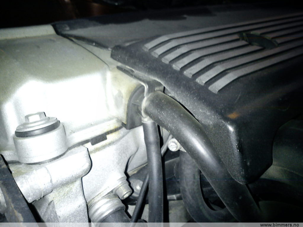

noe annet jeg ser, er at på bilde nr 4 (uten kompressor) så er jo ikke lmm tilkoblet en gang. ser jo kontakten ligger ved siden av bare.

hørte med an kompis nå ang den tynne vakumslangen du fant løst under innsuget. den skal ikke gå i friluft, den skal sitte på en nippel som sitter under innsuget. det kan mest sannsynlig være problemet ditt.

den lille vakumslangen må du bare finne en plass til, for den skal ikke være slik. suger falskluft, og dermed fusker den.
