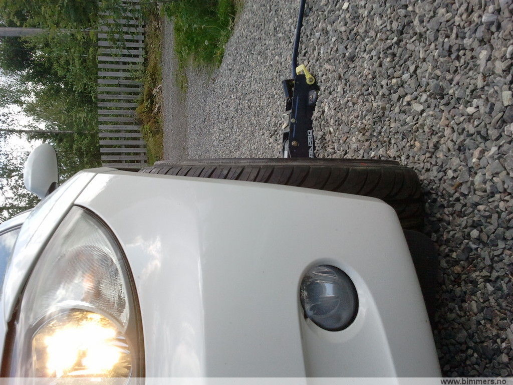

ET35 kommer du til å slite med... jeg har prøvd på min og det kommer den berømte for langt ut.. akkurat så det ser teit ut. (syns jeg) Se bilde. :?:
dvs felgen kommer utenfor hjulbuen, det er plass til det str messig men.... du burde hatt minimum ET40.
