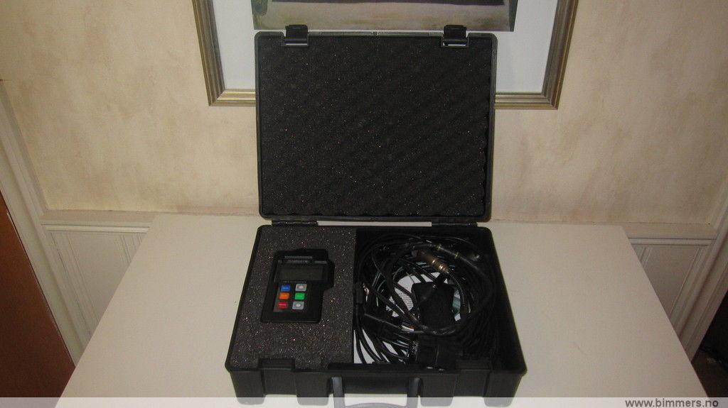

Har du O2 bung til å sveise fast i eksosen da? slik at du får lest av før cat.
du kan like så godt kjøpe deg en Lamda. jeg kjøpte Innovative Motorsport sin LM-2 (har også en LM-1)
Fikk sette til 399usd i orlando, Titan motorsport. Bredåndslamda med OBD-II Scan tool- read/clear så du kan lese av feilmeldinger og service reset. RPM leser for plygglednig og direkte på coil. http://www.innovatemotorsports.com/products/lm2.php
Er et slikt et vi har lånt oss bare litt eldre :P
er ikke cat på denne , men vi har bare satt på downpipen og ikke noe mere eksos , ikke noe lyd dempere eller noe , har det noe å si for måleren ?
skal fyngere sålenge det ikke er cat ja. He he blir sikker herlig lyd då ja :lol::lol:

Da har vi kjørt med lambda , og ifølge en som kunne bruke den får den bra med bensin nå , både på tomgang og på bånn pedal på tredje :)
