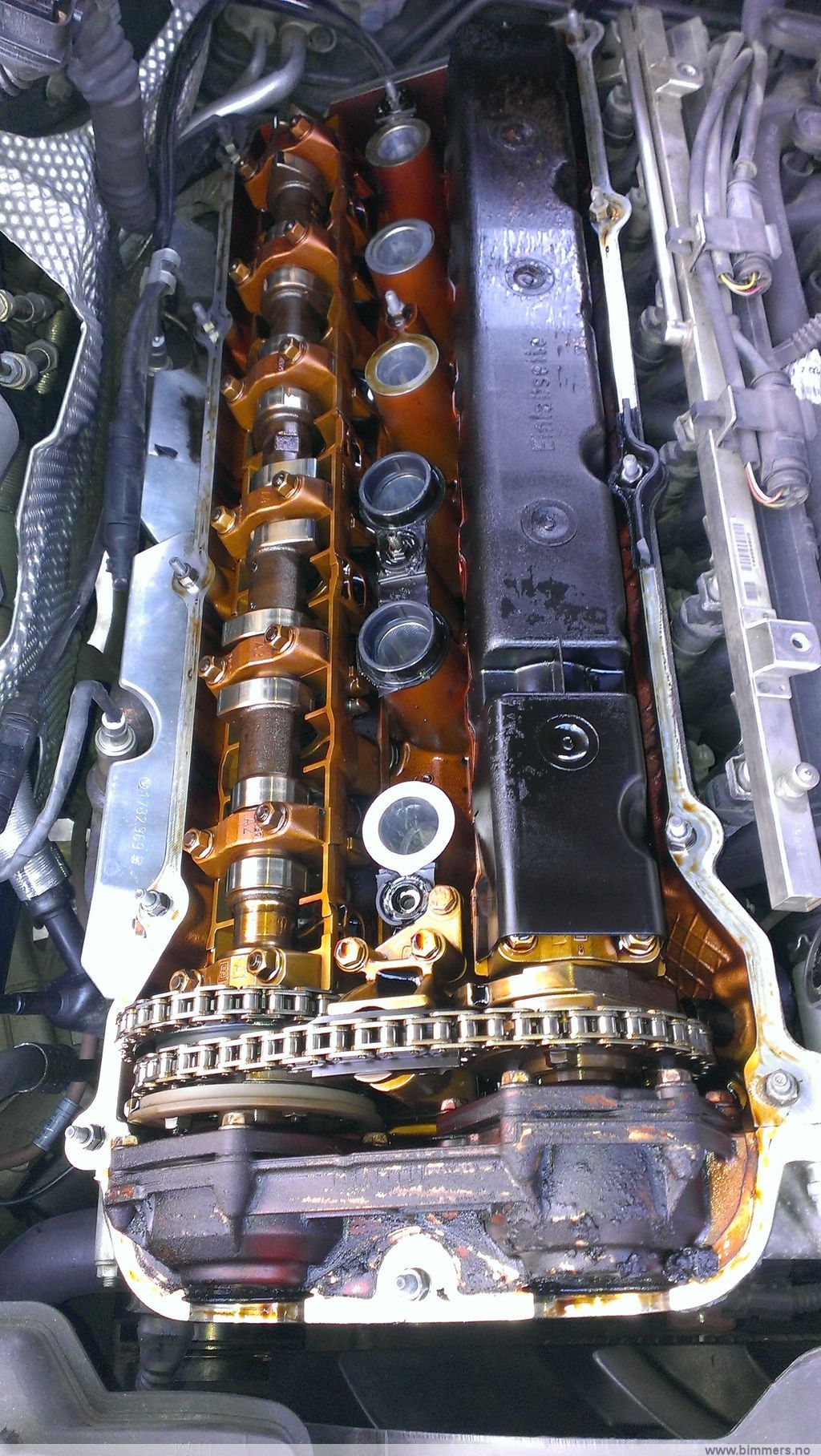

Stonescream Skrevet Februar 26, 2013 Share Skrevet Februar 26, 2013 Skifta denne pakninga på min 2001 m54b22 E39 i dag. Pakninga på min bil var så "plastikkfisert" at det var vanskelig å få den løs fra selve toppdekselet, så det kan være greit å ha noe å pirke den ut med om andre har samme resultat. Pakningene rundt tennpluggene var av samme resultat og jeg måtte knuse den for å få den av. Den var så lik dekselet at en bit som sto igjen på motoren gjorde meg engstelig siden jeg trodde at det var en bit av toppdekselet. ( Høy puls noen sekunder ) Jeg skifta også pakningene på skruene som holder dekselet fast da de og var rimelig harde etter alle åra. Bilen har ikke gått mer enn 146 000 km. Tror han før meg har helt på noe på motoren, for det var mye dritt rundt vanos og ellers, som var brunt noe steder. Litt bilder: Toppdekselet av. Ser siste rest av pakning på midten oppe Pakningen min etter at jeg hadde fått den av. Knust i biter Greit vektøy å ha når pakningen skulle av. Lenke til kommentar Del på andre sider More sharing options...
