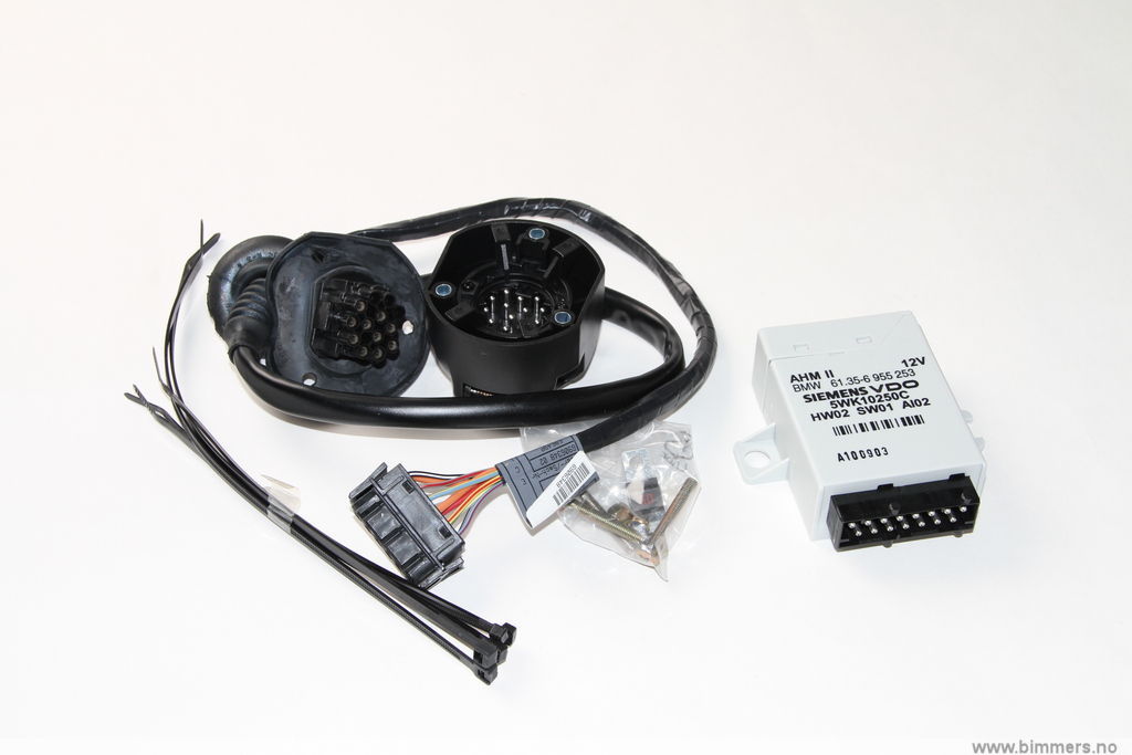

oledra Skrevet April 20, 2011 Skrevet April 20, 2011 Hei. Har montert allt med reele og koblet i sammen ledninger. Ikke lys i hengerlykter. Noen som vet om her er sikringer i sikringsboks? Fremme eller bak?
oledra Skrevet April 20, 2011 Forfatter Skrevet April 20, 2011 Fant denne i en tidlegere tråd om samme spørsmål. http://www.unofficialbmw.com/e53/images ... _hitch.pdf Er nå koblet og klar.
oledra Skrevet April 26, 2011 Forfatter Skrevet April 26, 2011 Noe galt eller? Får ikke lys på henger. Noen som kjenner til sikringer eller lignende som skal settes i bilen etter montering?
oledra Skrevet April 29, 2011 Forfatter Skrevet April 29, 2011 Etter å ha koblet allt var det umulig å vite om der skulle inn reele bak i koblingsboksen eller sikringer enten fremme eller bak. Spurte på GS og de var veldig behjelpelige helt til jeg forklarte at hengerfestet var kjøpt brukt da la de bare på telefonen på verkstedet der.(Har handlet andre deler der for tusenvis av kroner.) Ringte Brages i Ålesund(Ole Johnny) på verkstedet. Han forklarte at det skulle settes i en sikring fremme i hanskerommet. Om det ble mer krøll var det bare å ringe. Nå virker det. Takker til Brages i Ålesund.
