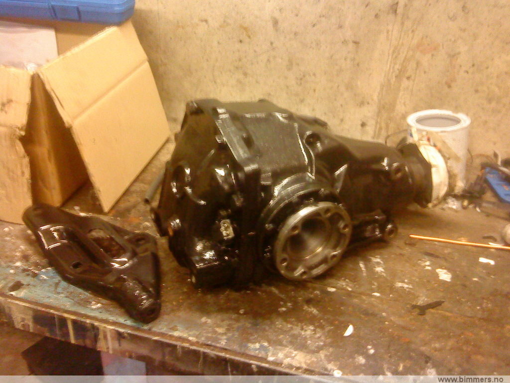

E34 540i 25% sperrediff
Vet du om den passer på 850? Har du evt. Delenr så det går an å sjekke?
her er delenr : 33101213806
tviler på den passer da bakenden på e31 er jo spesiell for den modellen. men du kan jo sjekke da :wink:
Tenkte kanskje det var mulig siden man får 840 med samme motor som 540. Men fant bilder av begge på realoem.com og diffene har helt forskjellige fester..
Lykke til med salget :)
åssen vil denna utvekslingen bli på en 525tds? :P har dårlig greie på utveksling å sånt!
passer ikke direkte på din pga du har bare mellomaks med 4 bolter inn på diffen. og denne har 6 bolter på flensen på diffen.
