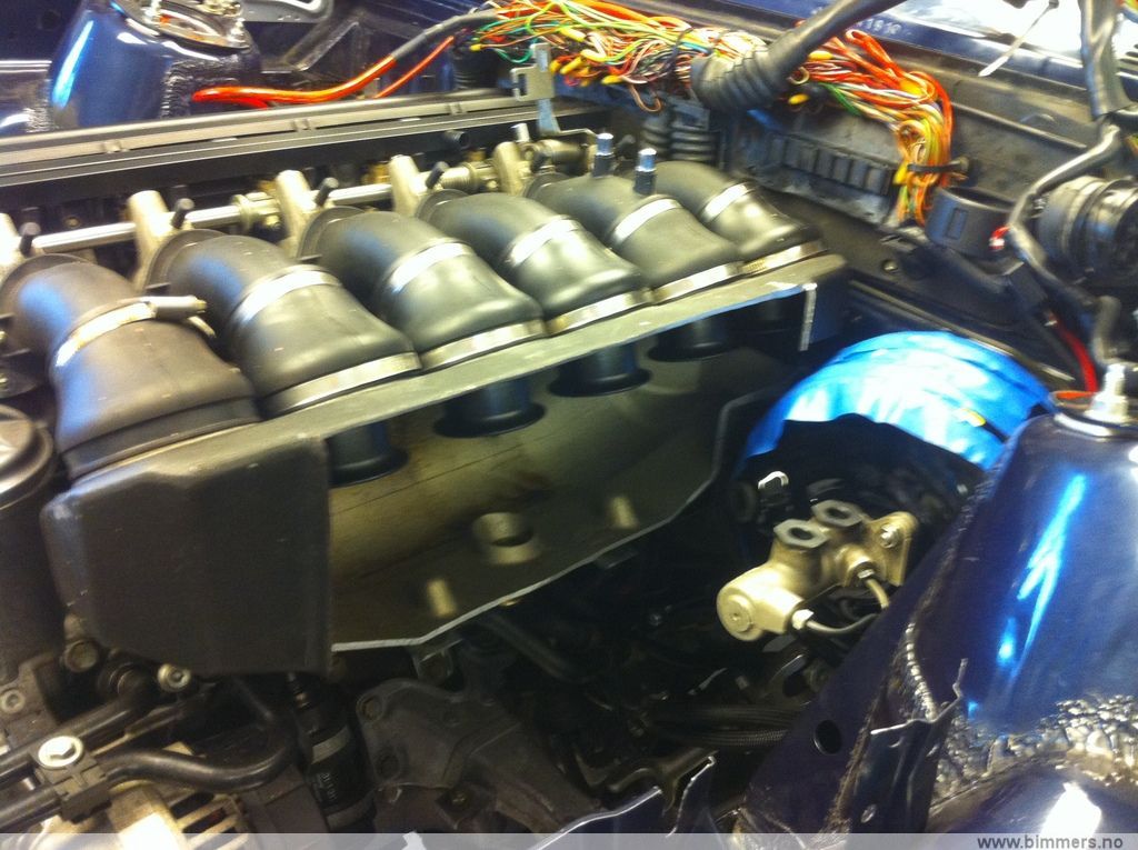

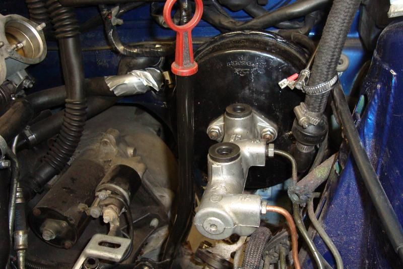

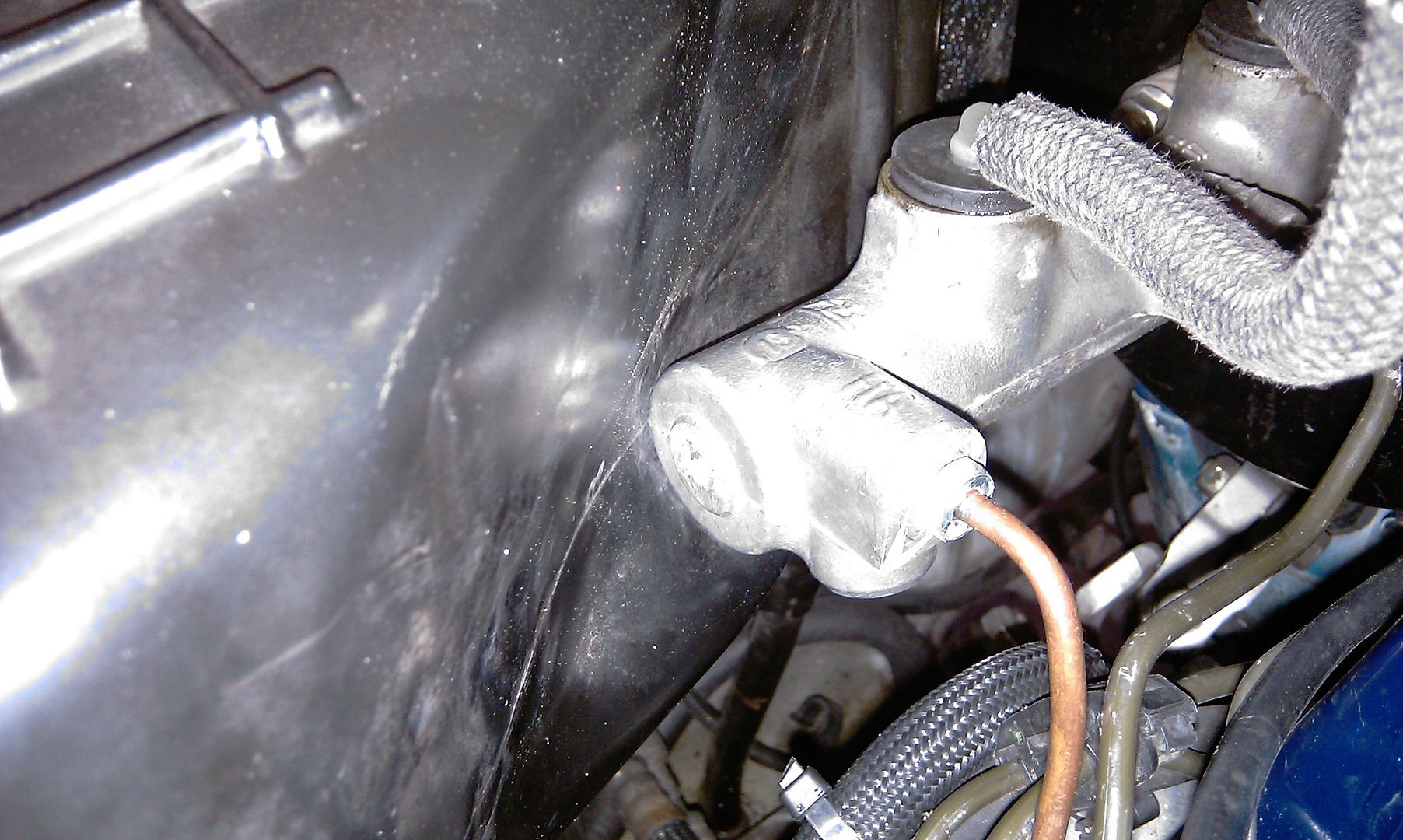

Her er noen bilder av hvordan det ser ut hos meg med Golf1 BKF, E36M3 3.2l motorlabber, M20 motor gummi.

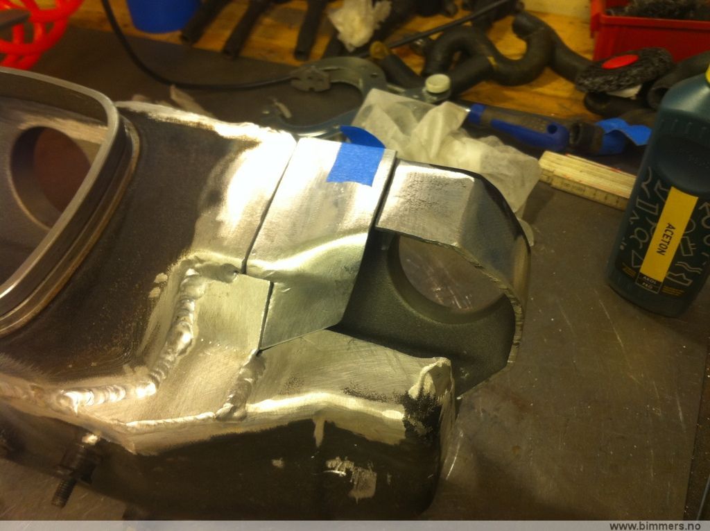

Din motor står jo ikke likt min siden den står på E28 puter. Tror ikke jeg hadde fått klaring selv med 15mm spacer, TROR jeg. Men å sette motoren skeivt i bilen har jeg aldrig vert interessert i. Jeg sveiste derfor om innsuget.

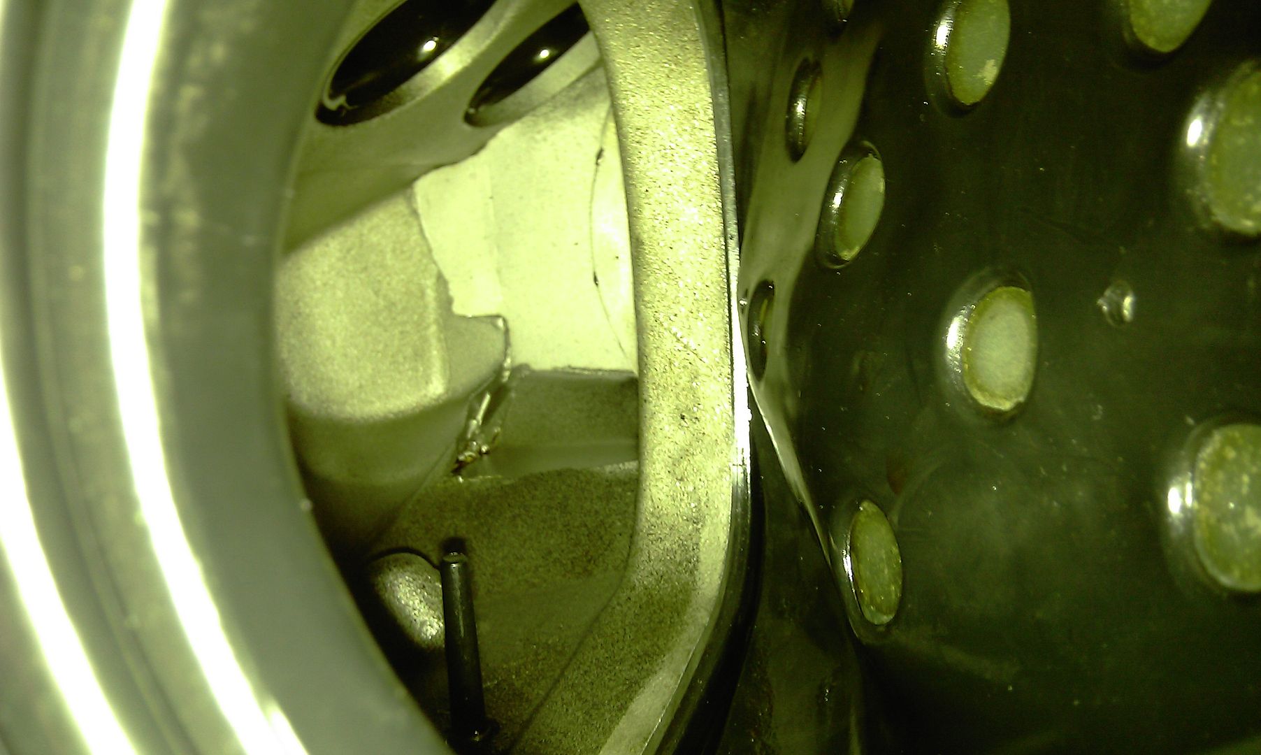

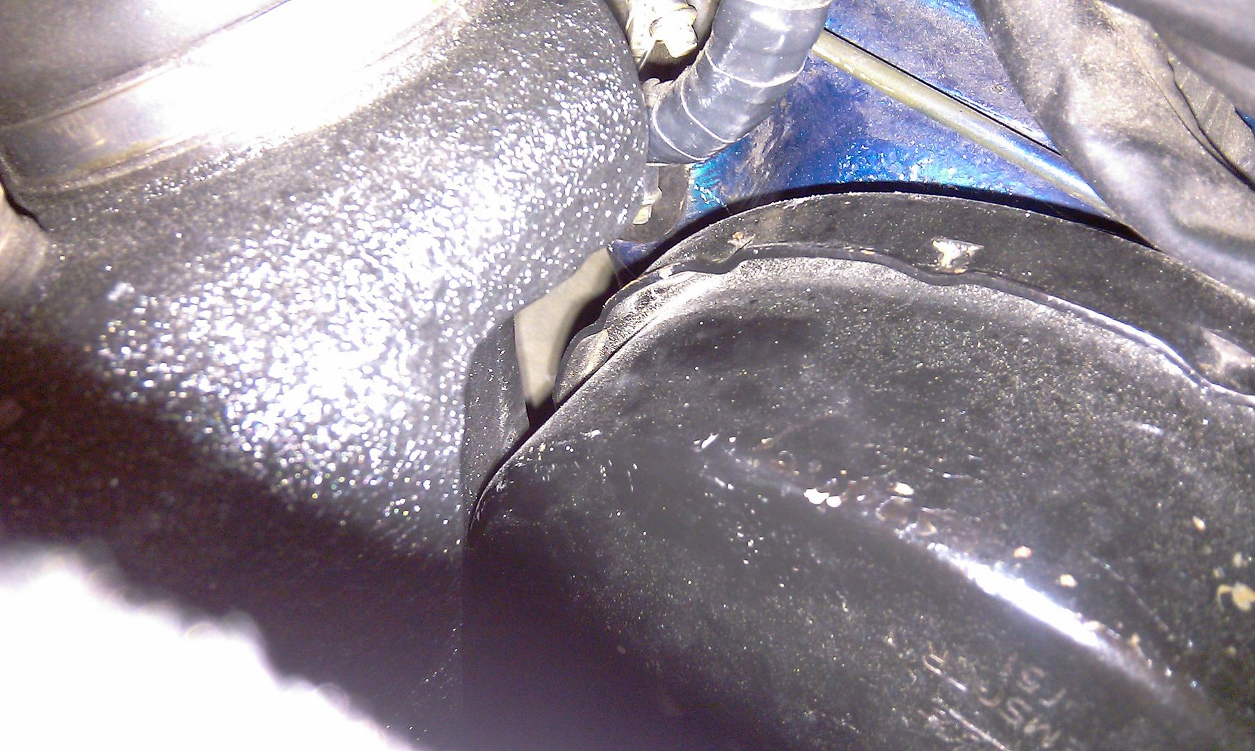

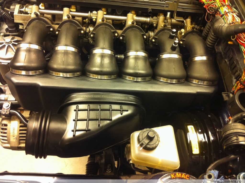

Her er noen bilder som jeg tok i dag, klarte å få telefonen inni innsuget også :P
tydeligvis flere måter å fjøre det på :P takker for svar... gjør meg ingenting å sveise om innsuget bare jeg ikke mister hk på det men det har vel lite å si så lenge det bare er plenumet ?

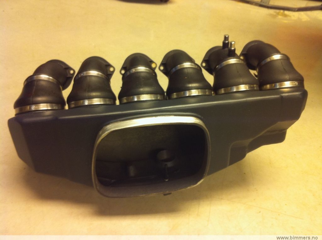

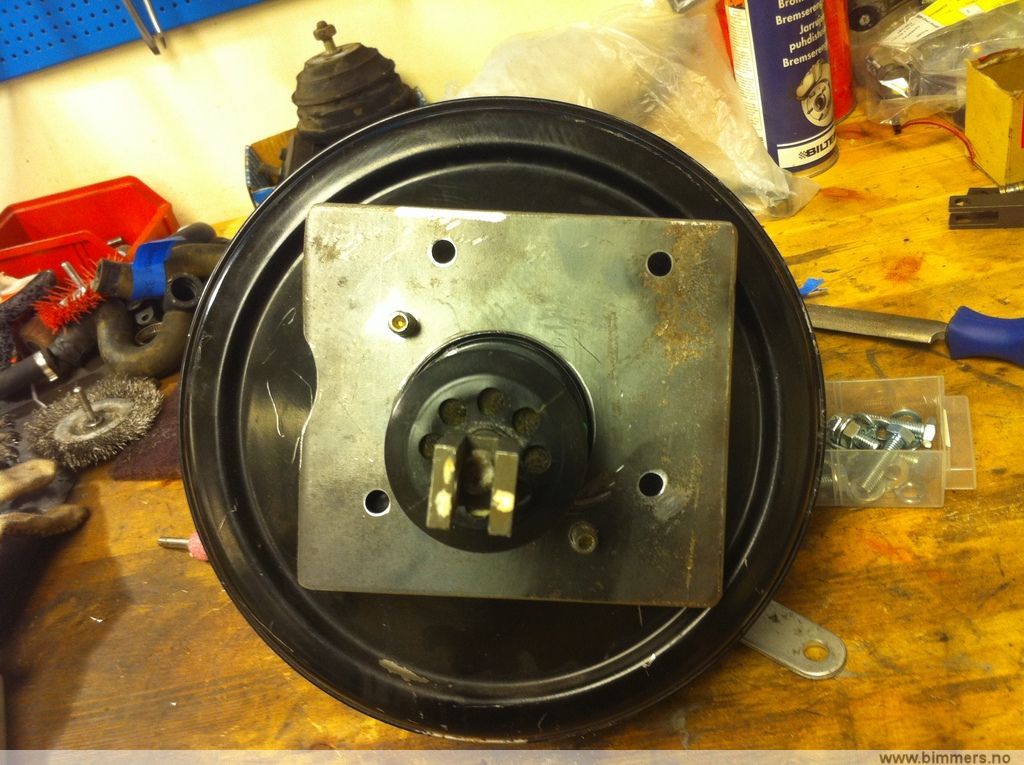

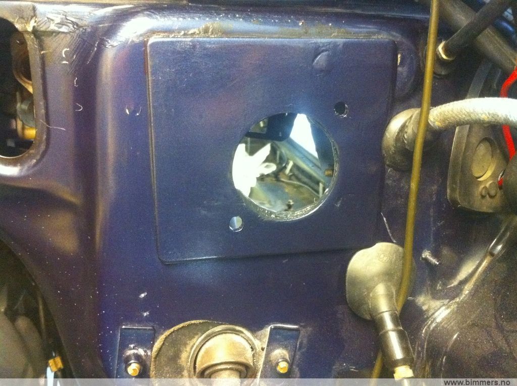

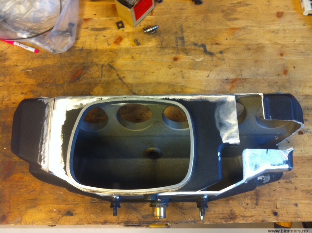

Jeg har brukt E34 M5 tandemforsterker, flyttet 2 cm ned og 2 cm ut. Har da E28 535 motorputer uten skiver, samt sveiset om innsuget en del. Flyttet belgen 7 cm fremover for klaring til beholderen. Funker fint det.
Adapterplate
På plass. Flyttet også innfestningen på pedalen for å få rett vinkel på staget.

Fremflyttet belg.
Puslearbeid
