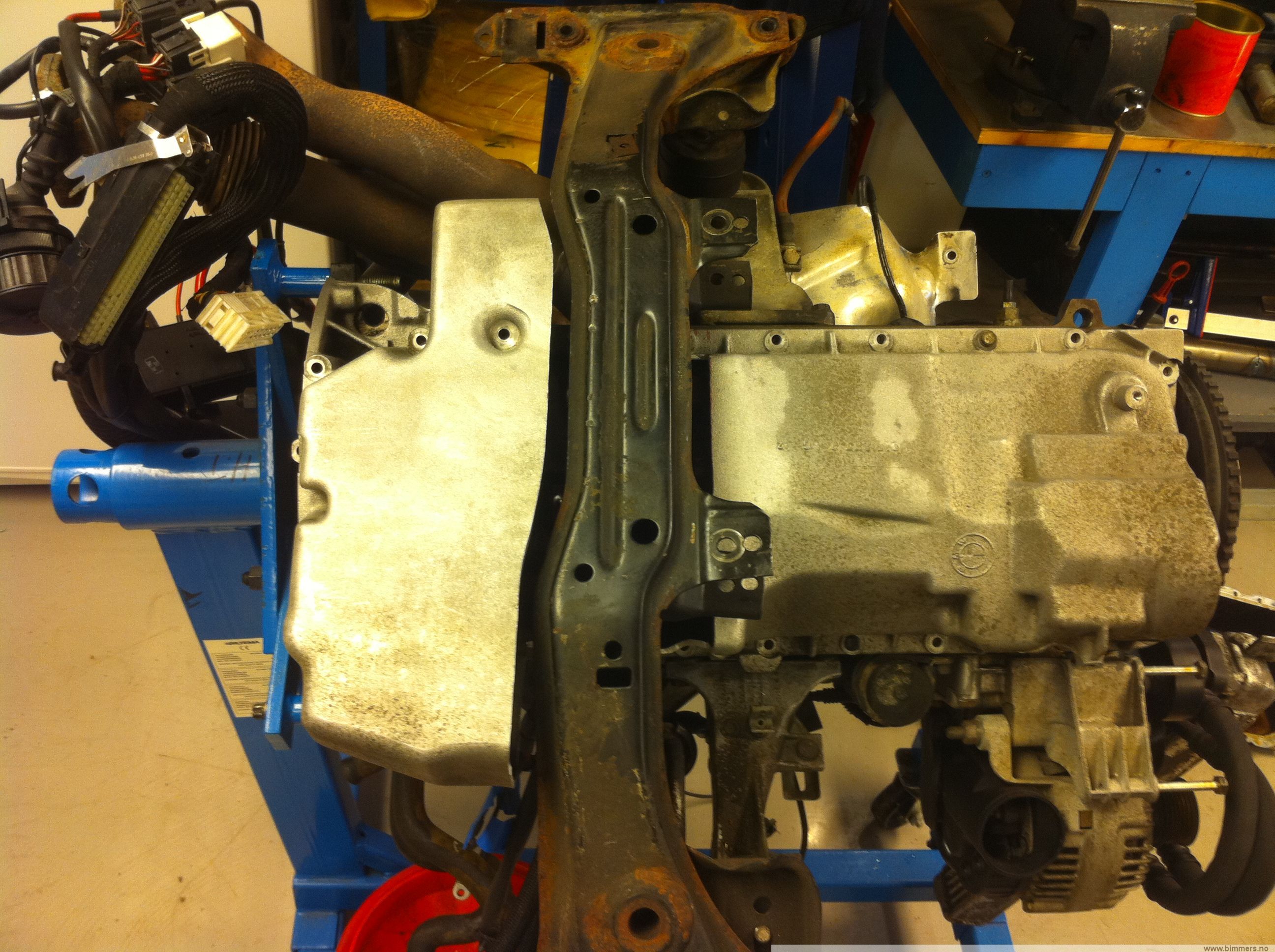

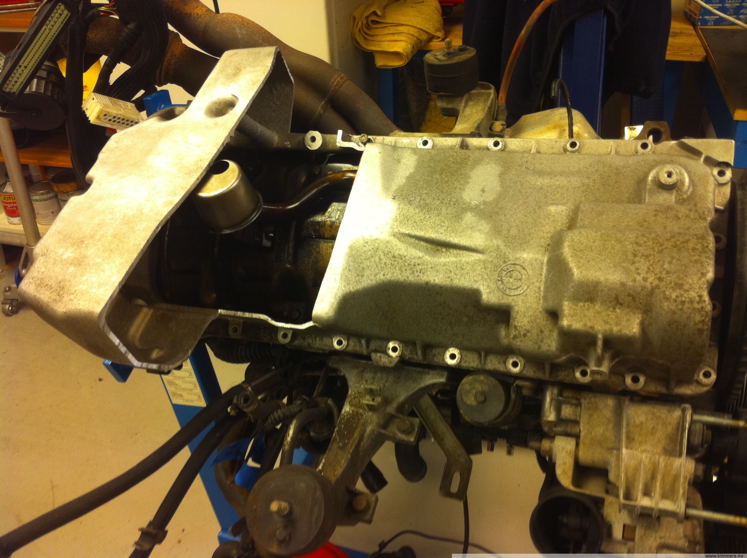

ser dere snakker om s54 bunpanne? har ikke den sumpen på samme plass som s50? også lurer jeg på hvorfor det ikke går ann og modifisere selve BFK'n? har aldrig åpnet en og sett hvordan den er bygget opp?
Sumpen er bak traversen ja. Det er derfor man må sage bunnpanna i fillebiter. :-)
åja. kjekt og kjenne noen som kan sveise Alu da ;-) jeg har planer om og få plassert motoreni e21. så blir ikke helt likt men tror mye må gjøres på samme måte :-)
Huff da....
Huff da....
Mangler det noe? :-)

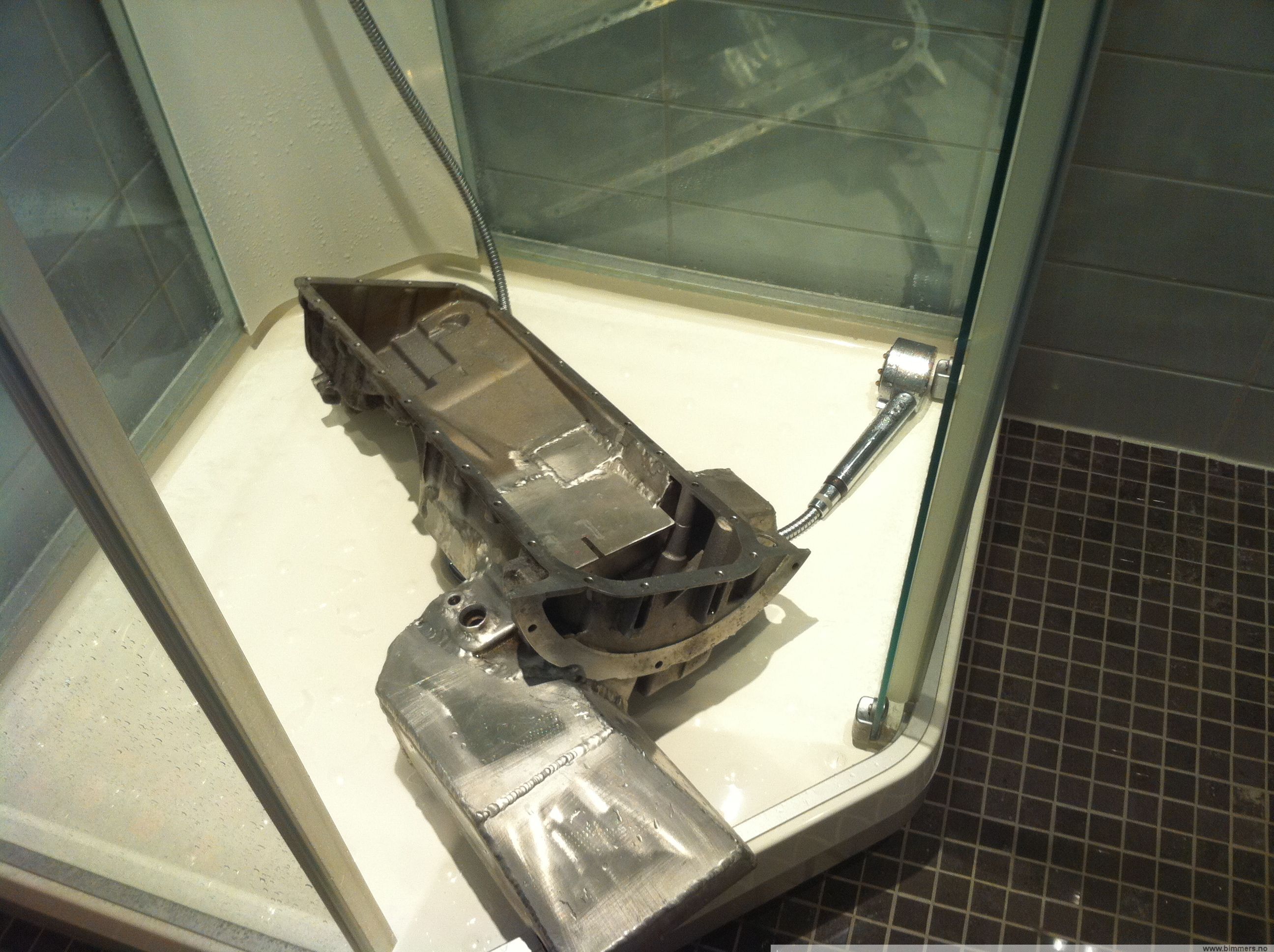

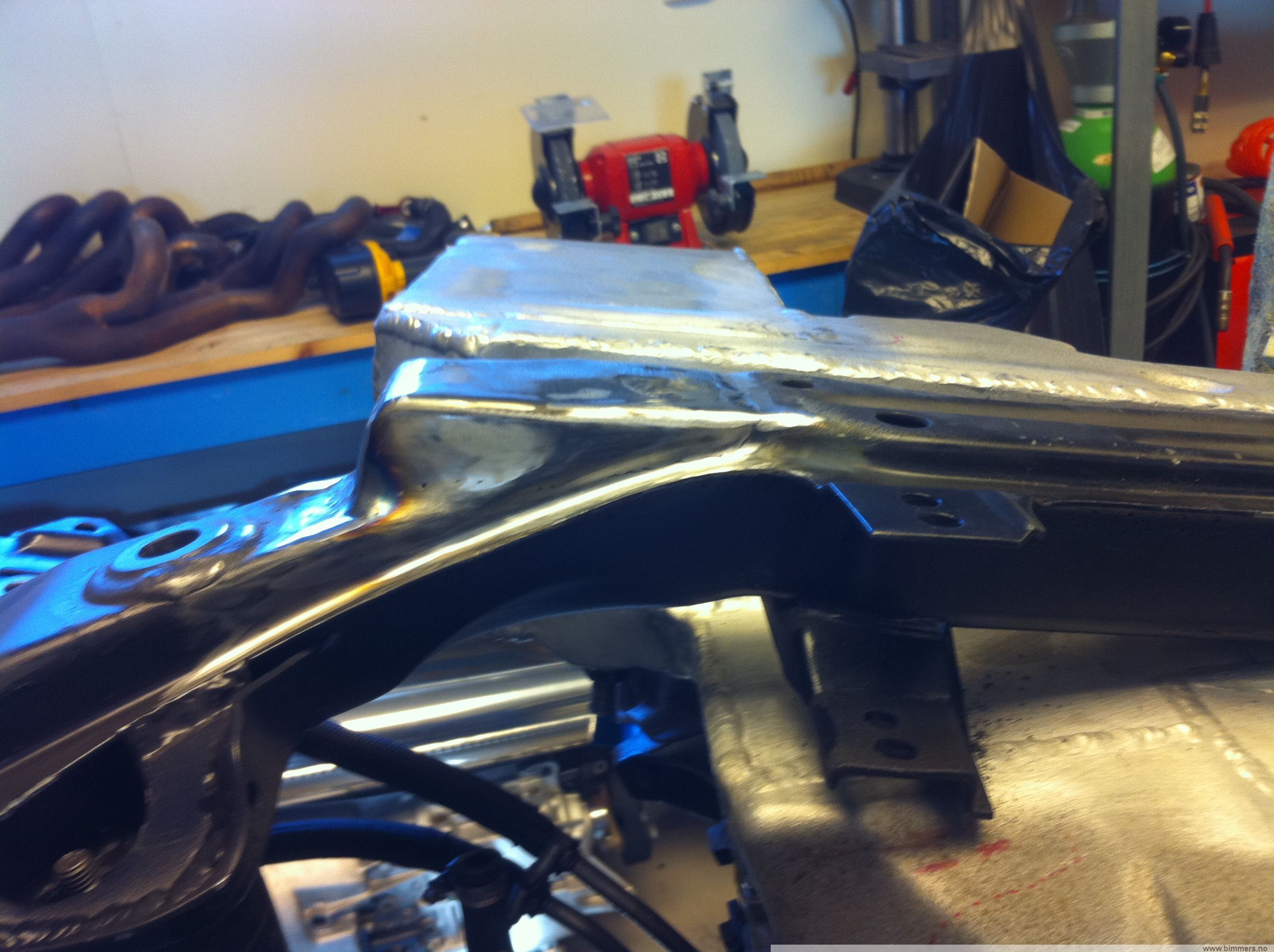

Hvis du tar den lippa (skøyten) som er på traversen og kapper den bort. Så sveiser du rett inn der, slik at traversen blir helt flat i bakkant med en fin sveisesøm der. Da kommer du i hvert fall 1.5cm nermere, og da går du muligens klar pickupen der.
Så må du huske å utvide panna med tilsvarende det som er kappa bort, eventuelt mer. Min er utvidet på venstre side, tar nå 8l olje.
Ja, jeg angra litt på det at jeg ikke barberte traversen. Fikk enda bedre klaring bak etter at jeg også flyttet motoren en drøy centimeter bakover. Sveiset på en beholder på siden, samt tilpasset skvalpeblekk med enveisventiler. Har 2-3 dl mer volum enn originalt.
Hadde jeg gjort det om igjen, ville jeg også brukt 3,2 bunnpanne og pickupsystem ettersom det er en del mindre arbeid som skal til.
Dette er noe jeg gjorde i fjor vinter, og det har fungert knirkefritt på både gate og bane i sommer.
