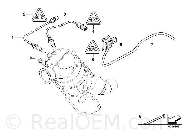

BMW 2002 Fredrik Skrevet August 2, 2011 Skrevet August 2, 2011 aottesen: Du trenger nok en ECU update hvor de "fjerner" sensoren til DPF. Etter det jeg ser fra realoem.com har du en tempsensor, O2 sensor og en trykksensor.

TRF Skrevet August 3, 2011 Skrevet August 3, 2011 Hei, du kan prøve med bilde, men enkelt forklart så om du har partikkelfilter så er "tønna" stående som på bilde over her. Dersom du har kat er er "tønna" liggende, og du har kun en sensor (mangler trykk og egt). Dette kan du se med ledningene under luftfilteret, der har du noen kontatker. Dersom du har partfilter skal du ha del nummer 5 på bilde hengende der. Forøvrig har jeg alle versjoner av disse rørene på lager
