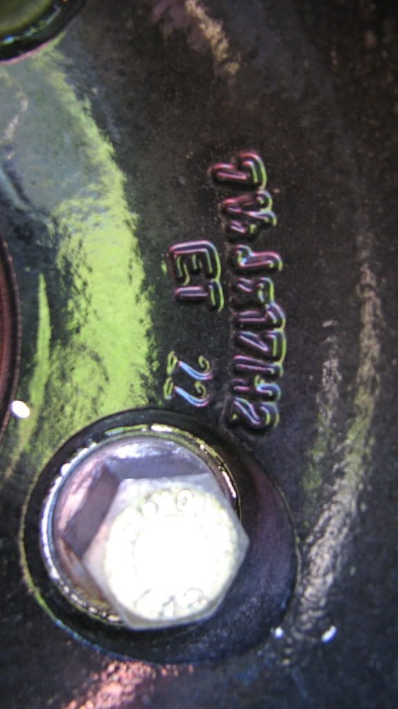

Har jeg også, og 205-40x17 på 7.5" ET22 felg og det er veeldig trangt bak.
Du har vel mer plass enn meg i hjulbuene bak siden din er preface, men jeg råder deg til å prøve hjulene på bilen uansett hvis du kan.
har ix selv, et22 på 7,5 på ix ?

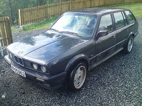

Det vil jeg gå sterkt ut i fra ja. Jeg har jo mindre plass enn deg siden jeg har FL, og med litt banking på skjermfalsen går det helt fint med ET22. Var ET20 og 215-45x16 på bilen min før, men da var den ikke senka så det gikk fint det også. Stakk ikke utenfor bak da heller.
