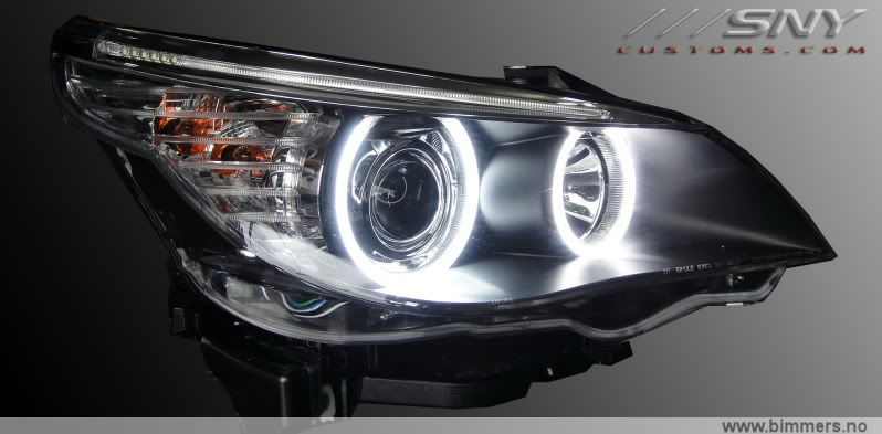

Har noen erfaring med å skifte lyskilden til angel-eyes'ene på E60/61 LCI?
Ser at xenonkungen har diverse alternativer. Alt ifra 4300k halogen H8 pærer, via LED til komplett xenon-kit for angel-eyes.
Det jeg lurer på er om noen har forsøkt "hvite" halogen pærer og hvor bra resultatet blir? Evt om noen har montert xenon-kit'et. Xenon-kit'et gir vel utvilsomt best resultat, men det ser ut som om det drar med seg litt montering osv...
LED-alternativene gir visstnok ikke nok lys til at ringene blir godt synlige i dagslys? Erfaringer?

Første tips: Søk først på forumet, nå ligger det minst 12334 tråder om dette:) men ja, vil anbefale deg disse:
http://megalys.no/ds_product_info.php/products_id/95
meget styerke både dag og natt, fint hvitt lys.
Ser slik ut:
fy*** det var dyrt. 1.390,- for de er skandaløst.
Finnes bedre priser på ebay, Kjøpte mine 4300K LED pærer på Ebay for 300 kr, og de lyser ordentlig hvitt.
Og foresten så gir det nok lys til at det er ok og kjøre om dagen:)

Når er de pærene jeg linket til kun til facelift da ser du har det, men her en mine om dagen:
helt grei om dagen ( husk at her blender solen også, men ser likevell ringene)
Nå er mine kun 3W da, får jo både 5 og 6W er også kommet nå.
by night:
