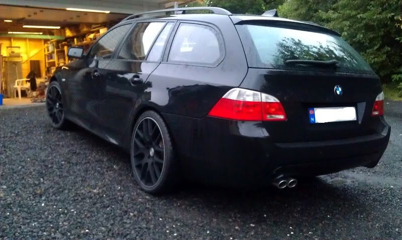

Fikk endelig dekk og felger påmontert bilen, ble egentlig ganske bra synes jeg, ingen ulyder eller problemer med flat tyre elektronikken foreløpig.
Er 8,5x20 felger med 245/35/20 federal dekk rundt om, 18mm spacer bak, denne må byttes til 12mm da det subber i hjulbuene bak ved generell kjøring i humpler/ fartshumpler etc.
Ingen sporing eller andre unoter etter et par dagers kjøring.
Er litt høybeint :?:D , men syter med å senke denne no mer enn M-tech, liker litt høyde til vinteren

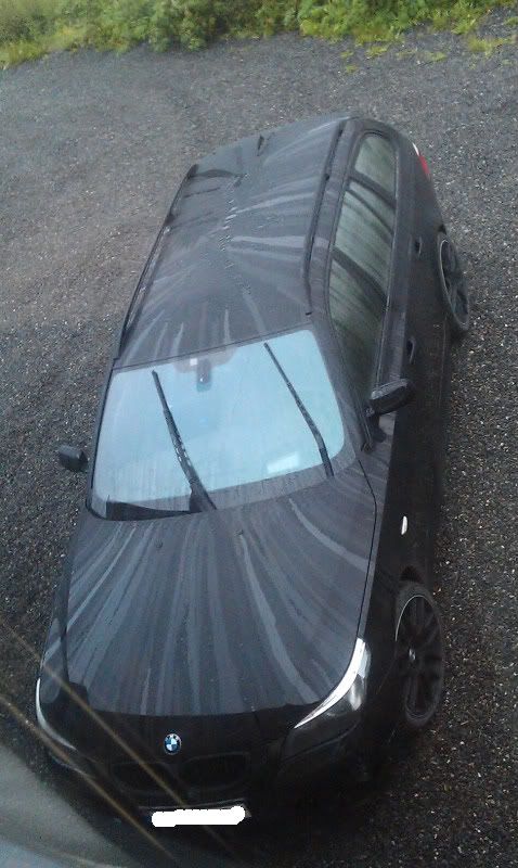

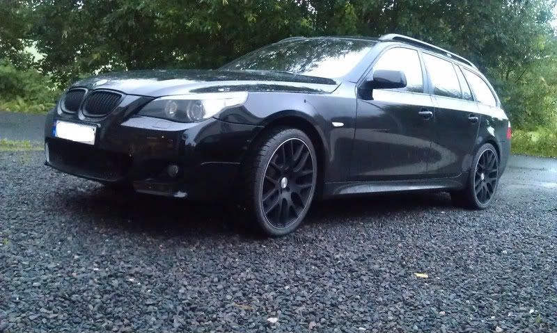

Litt dårlige HTC bilder:
Grusomt høy foran.. Jeg kjører med h & r sammen med bilstein b8 og det fungerer meget bra. Om du går for senk så pass på stabstag foran i forhold til drivaksel spesielt venstre side.

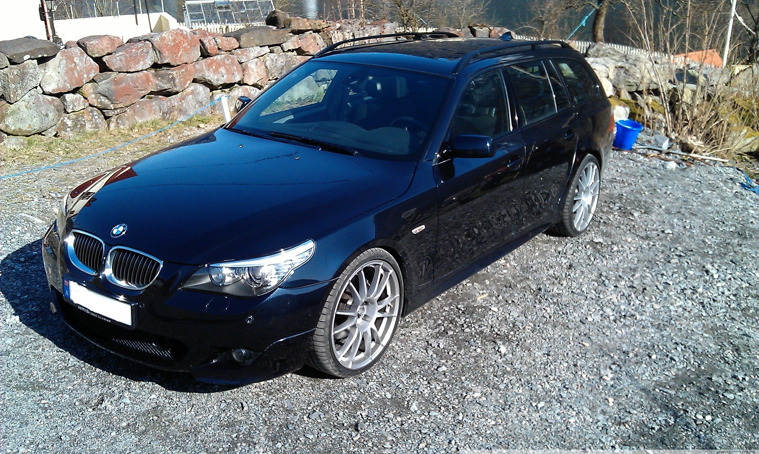

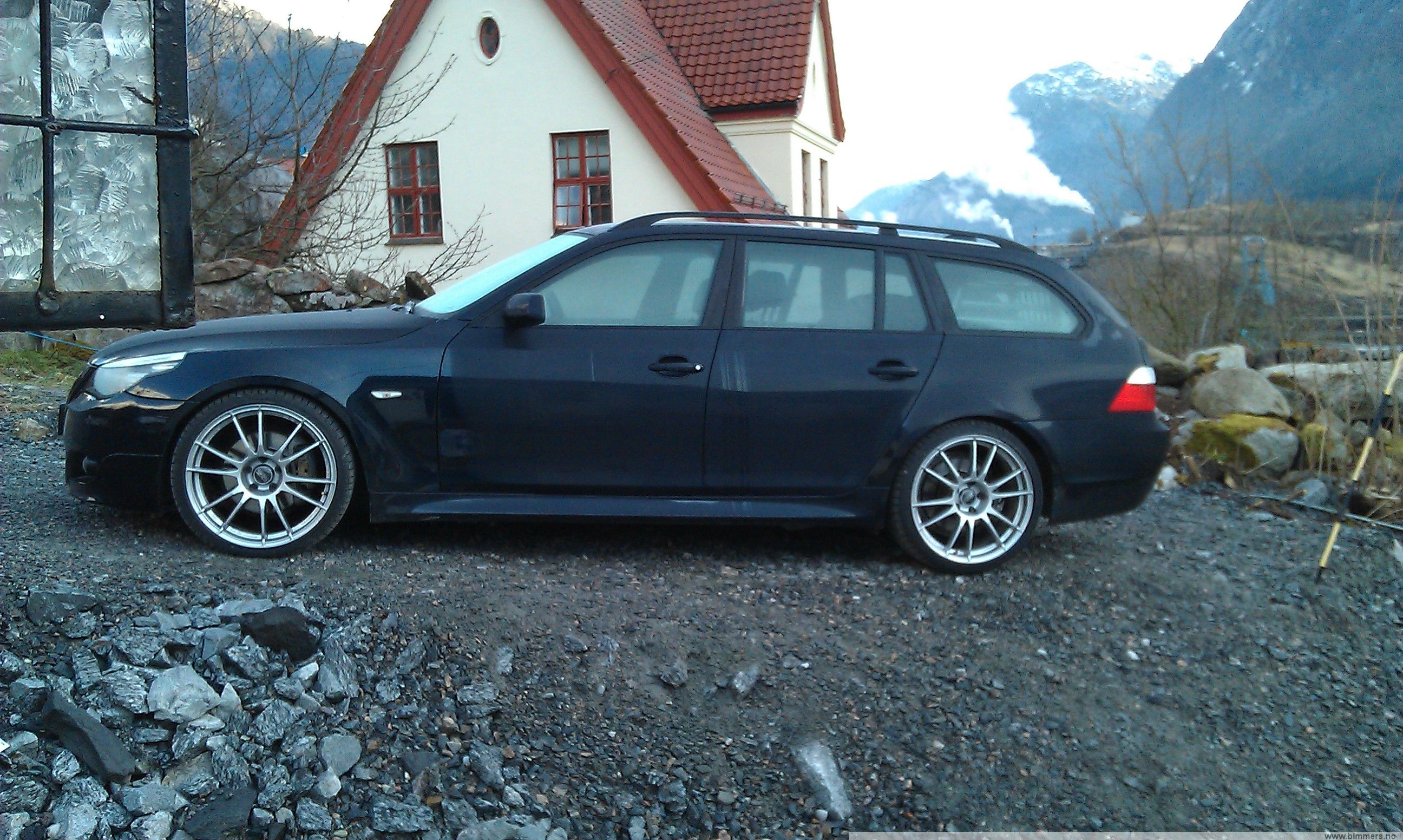

Kikka på endel Xdrives bilder på nettet, og så at de fleste har en liiten tendens til å være litt høyere foran enn bak, snodig.
