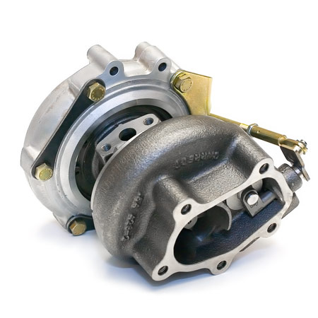

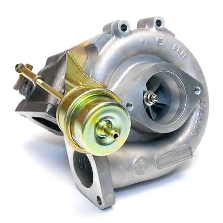

Hallo, legger ved bilde av en helt normal garret turbo, enkelt spørsmål
Man ser et gulloksidert stag til en slags ventil, jeg lurer på hva dette staget er til ?
Har jeg forstått riktig om dette er ekstern wastgate ?
Hva gjør denne, styrer turbotrykket ?
Bilde
http://www.atpturbo.com/mm5/graphics/00 ... 71_450.jpg^
bilde
http://www.atpturbo.com/mm5/graphics/00 ... 37_450.jpg
Tjaa, tar jeg feil hvis jeg påstår at det er variable skovler på den der? Altså at de variable skovlene erstatter wastegaten..
Dette er en VNT turbo, som noen allerede har vært inne på. Og lengden på dette staget styrer hvor fort og hvor mye turbotrykk du skal ha. Dess kortere stag, dess kjappere kommer trykket, og dess høyere blir det.
Men ikke engang tenk på å korte det inn uten at du VET hva du gjør, OG har mappet ECUen din. ECUen vil se at "dette er slettes ikke riktig" og gå i limp (nød) modus lenge før du er ferdig med forbikjøringa.
Dette staget er justert både med tanke på lengden og også stoppskruen, ifra fabrikken, og det er satt opp RIKTIG. Feil justering vil enten medføre at bilen går som en dass, eller at den hele tiden går i nødmodus, og i værste fall at du tar livet av turboen (og dermed også muligens motoren).

Hmm, jeg må ærlig innrømme at jeg aldri tittet på bildene, jeg leste bare "audi A4 B5, 1,9TDi", og disse motorene (med motorkode ATJ) har VNT15 turbo.
Sitter virkelig denne turboen som er avbildet på en ATJ motor altså ? For jeg er enig i at turboen på bildet har intern WG, og ikke VNT.
Ikke eksagt denne turboen som er plassert på motoren, hentet bilde fra nettet kun for å demonstrene wastgaten som jeg lurte på, så kan godt stemme at denne ikke har VNT !
