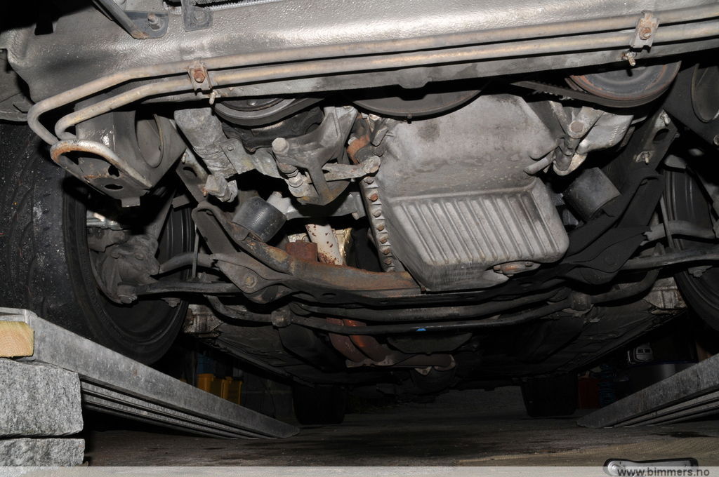

Da har jeg byttet foringene i festene til dynamoen, da den laget lyd og hadde en stygg vinkel på reima. Det gikk greit, brukte litt tid på å finne ut hvordan jeg skulle få ut dynamoen uten å måtte ta av en hel masse ting. Det går fint, men akkurat.

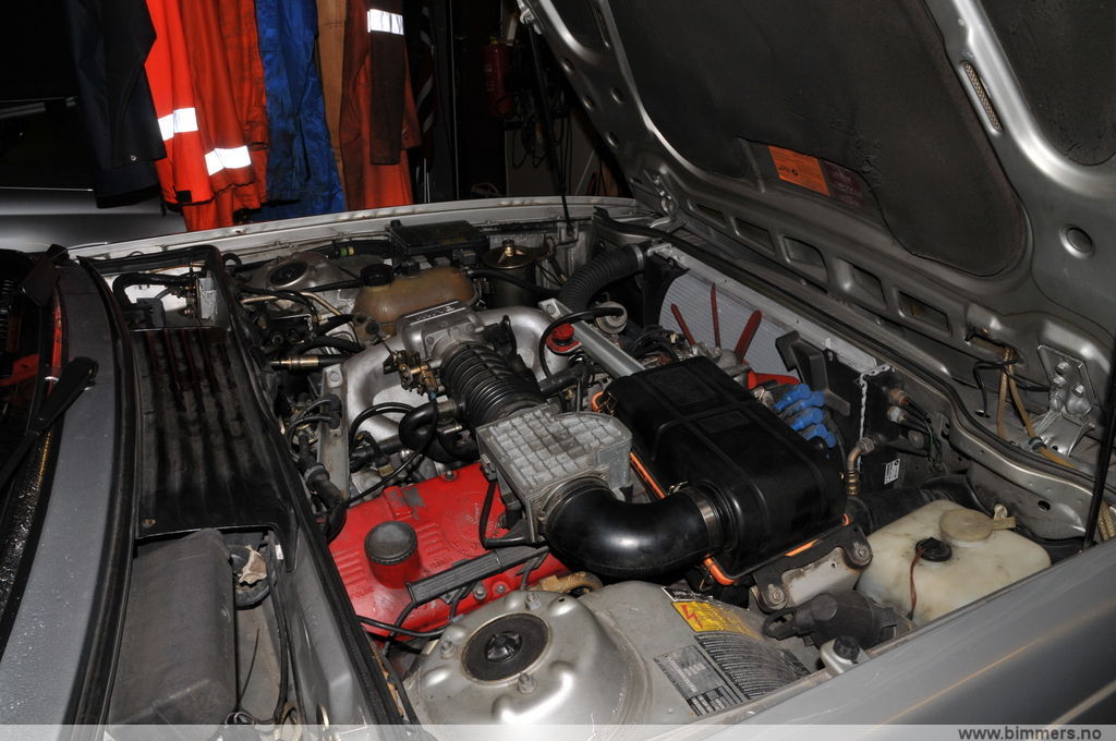

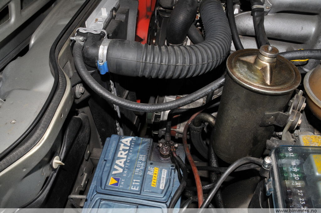

Dynamoen ligger da ned ved siden av batteriet på venstre side, er lett å se. Den er festet med to bolter, en under, og en på oversiden. I tilfelle du ikke vet hvor det er, her er bilder som illustrerer:

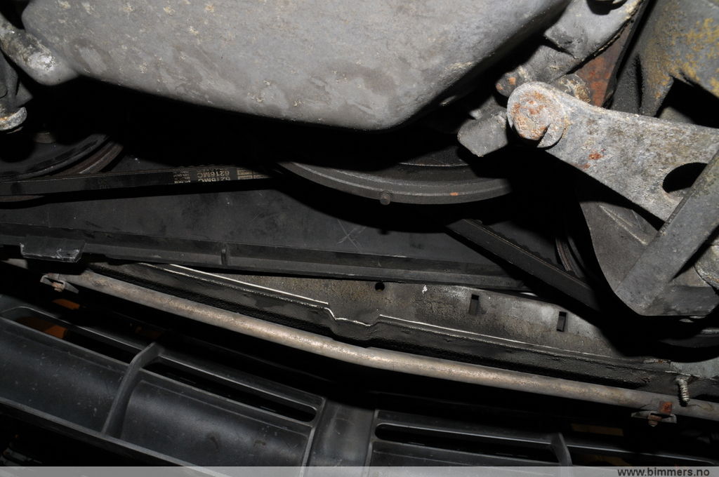

Du må ta av beskyttelsesplata under. Holdes på plass med 6 stk 8mm plastmuttere, fort gjort å ta av.
Sånn ser det ut uten plata:
Når du har tatt av platen, så kan du se på og komme til dynamoen fra undersiden.

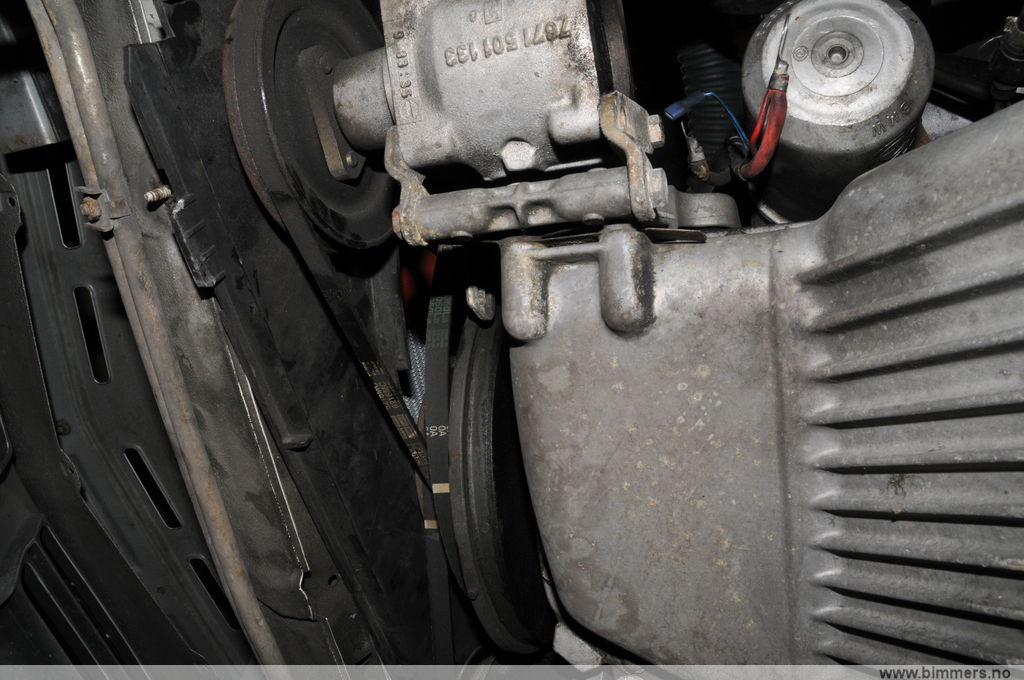

Du bør begynne med å løsne den øverste bolten først. Ta en 13mm nøkkel og løsne mutteren litt først. Dette for å kunne bruke en 19mm nøkkel på det store bolthodet, med klokken, for å løsne reima. Kjør den helt tilbake og ta av reima. Så fortsetter du med å skru av 13mm mutteren.

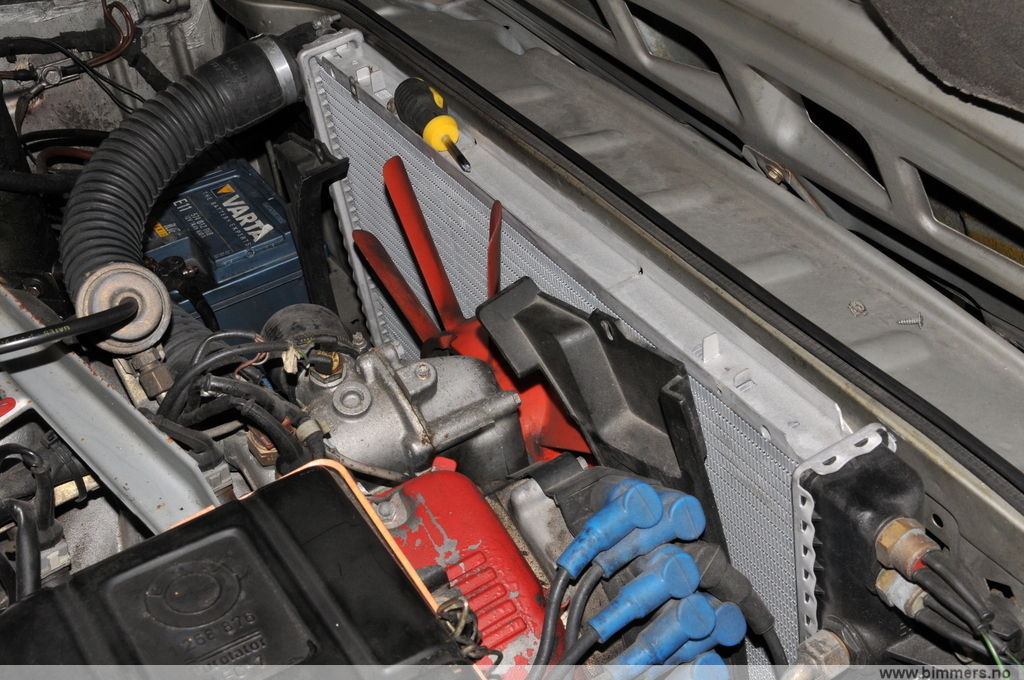

Dytt ut bolten og legg dynamoen ned. Da kommer nedre bolt til syne, og du kan gå løs på den, men ikke før du har løsnet plastdekselet rundt radiatorviften. Fant ut det var lettest å gjøre det slik; skru ut de to skruene øverst, så drar du den først litt opp, og vri den mot klokka, så det ser slikt ut:
Det er en god grunn for dette, fordi den nederste bolten er så lang at den går i dette plastdekselet, men det går hvis du tar den bort.
Det er tre ledninger til dynamoen, jeg syns det var best å komme til fra undersiden og ta de av, og helst før du tar bort den nederste bolten.
NB! HUSK Å KOBLE FRA BATTERI FØR DU BEGYNNER PÅ DENNE DELEN!!! Du har en (+) ledning (mutter, 11mm), jording (skrue, 8mm) og en kabelsko (blå dings, dra rett ut)
Du ser de oppe til høyre her:

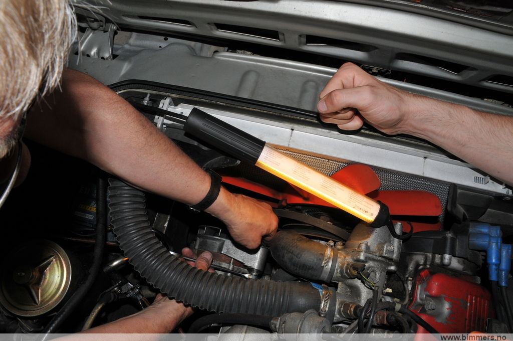

Da kan du ta ut den nederste bolten. 13mm nøkkel på en side, 14mm nøkkel på den andre siden, ta bort bolt. Ta ut dynamo, den er tung, ta et godt tak. Sånn ser min ut:
Trodde min var en Bosch, men så snudde jeg den rundt og hva ser jeg?
LUCAS!!! Har en '70 Lotus Elan som er spekket med Lucas deler, og de driver meg til vanvidd!
Men nok om det ;)
Presset ut foringene, og her er hvordan den ene så ut!
Ikke rart at den bråket og hadde en rar vinkel. Gummien minnet mye om solvarm IFA, og var helt nedbrutt. Moden for skifte kan du si.
Så er det bare å gjøre omvendt for å sette inn igjen. Startet motoren og........ Nei.... Lyden er der enda. Fant frem stetoskopet igjen og vet nå at det er fremre lager inni dynamoen som må byttes. Den har sikkert vært i spenn og vinkel så lenge nå at lageret har gitt opp. Så på mandag bestiller jeg repsett, fremre og bakre lager og ny børste, og må knekke opp dynamoen og fikse den. Men men, gøy er det, og gamlingen er alltid med som en ivrig hjelpende hånd:
