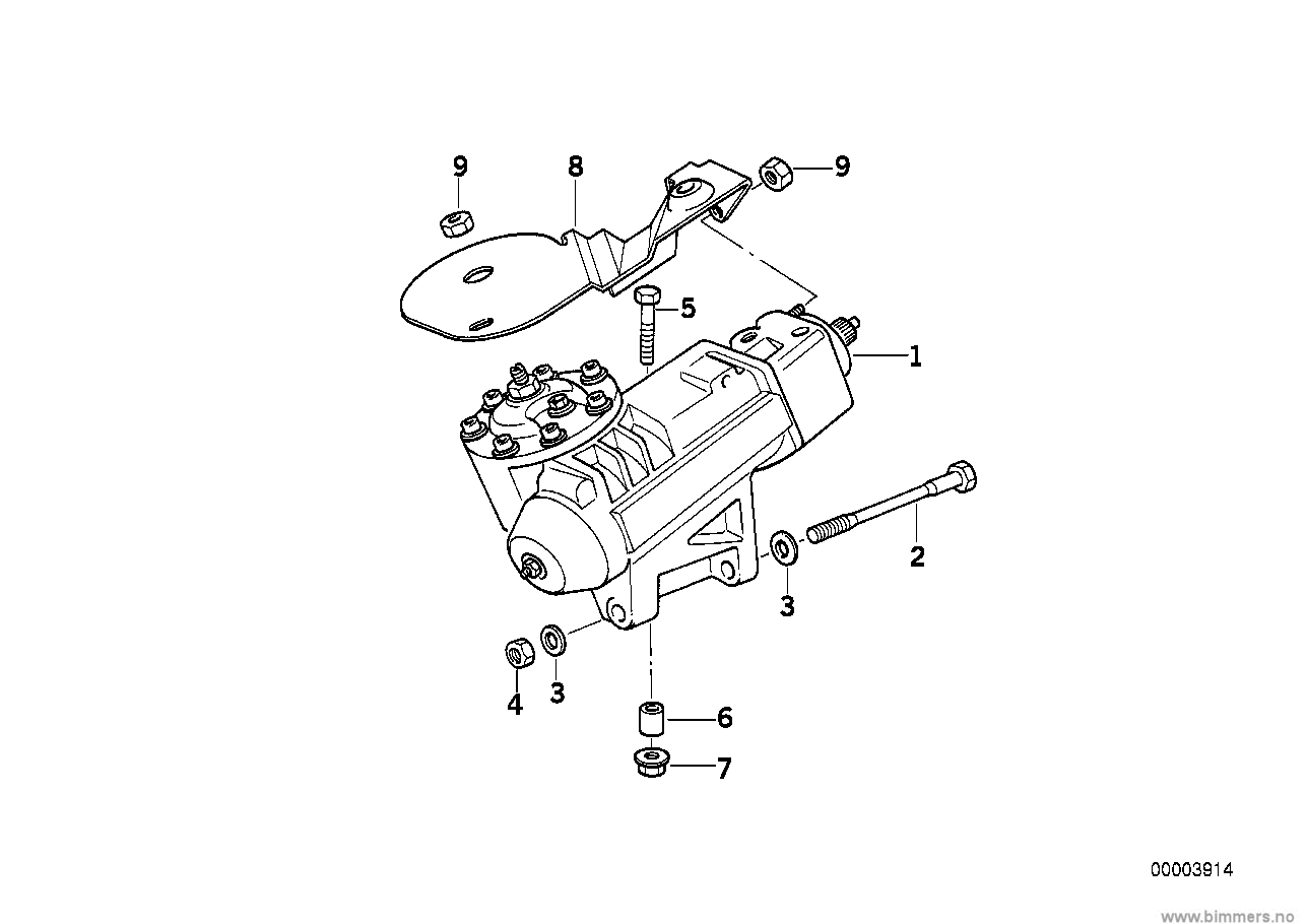

vist du søker delenr : 32211138864
32211136450
32211136452
på gs sine sider, så finner du delene :)
paralellstaget sitter mellom styreleddene, å hjelpesnekkeforinga har en sammenheng me dette :) :)
så faktisk på den tegninga rett før du la ut linken ;) har en viss oversikt over hva jeg bør sjekke imorgen, tusen takk :)
Som nevnt over her så er parallellstaget og hjelpesnekka også
kjente slitasje punkt å sjekke.
Nr 9 er paralellstaget og nr 14 er hjelpesnekka.
