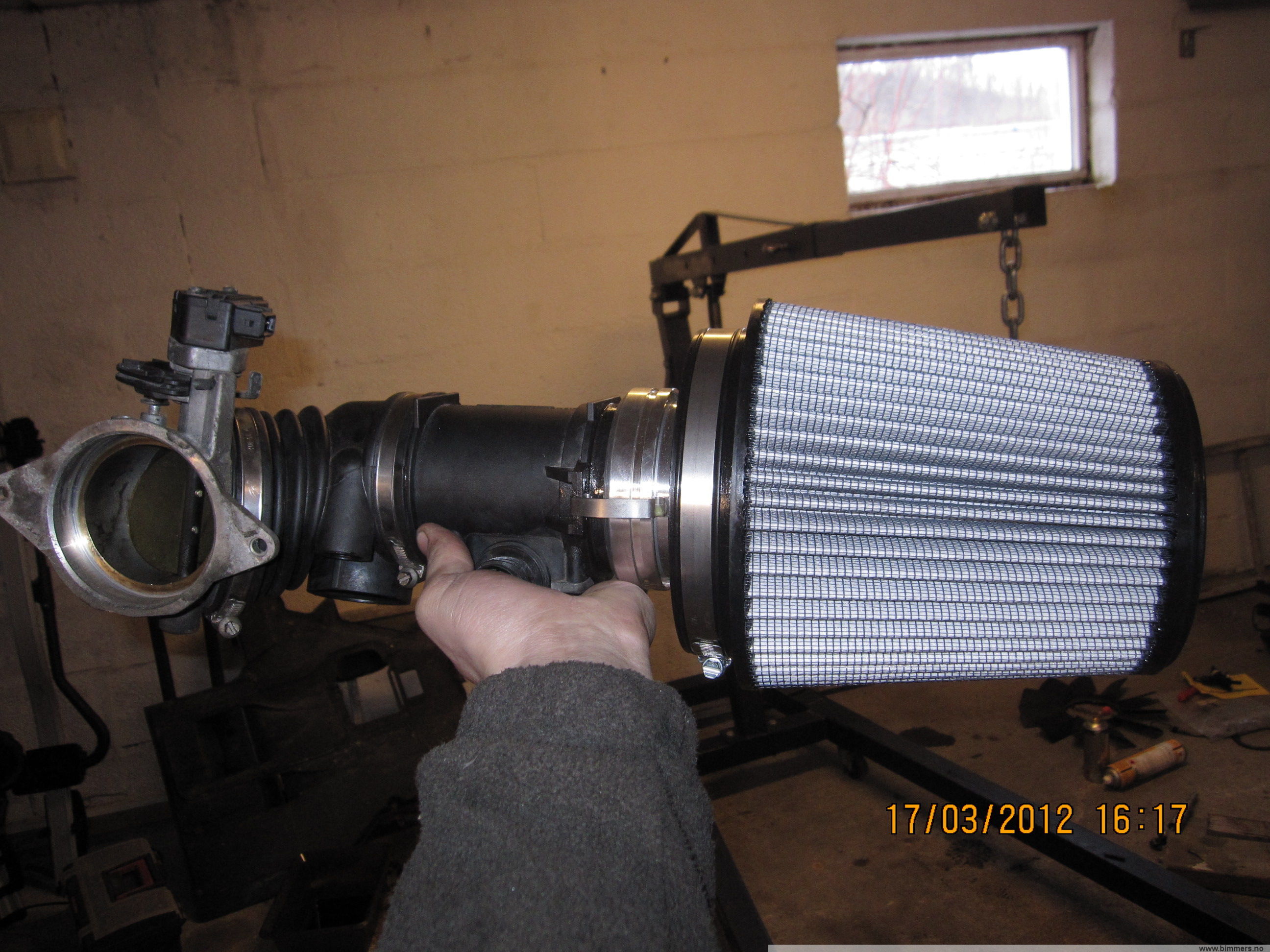

tordah Skrevet Mars 16, 2012 Forfatter Skrevet Mars 16, 2012 Prøvemonterte innsugskitet fra Turner i går, shitty passform ! hvis jeg setter den der den skal står LMM'en rett inn i motoren til ASC og ventilen til tankutluftningen.. blir nok til å få lagd noe som passer bedre. drar ned å skrur nå, kommer update etterpå

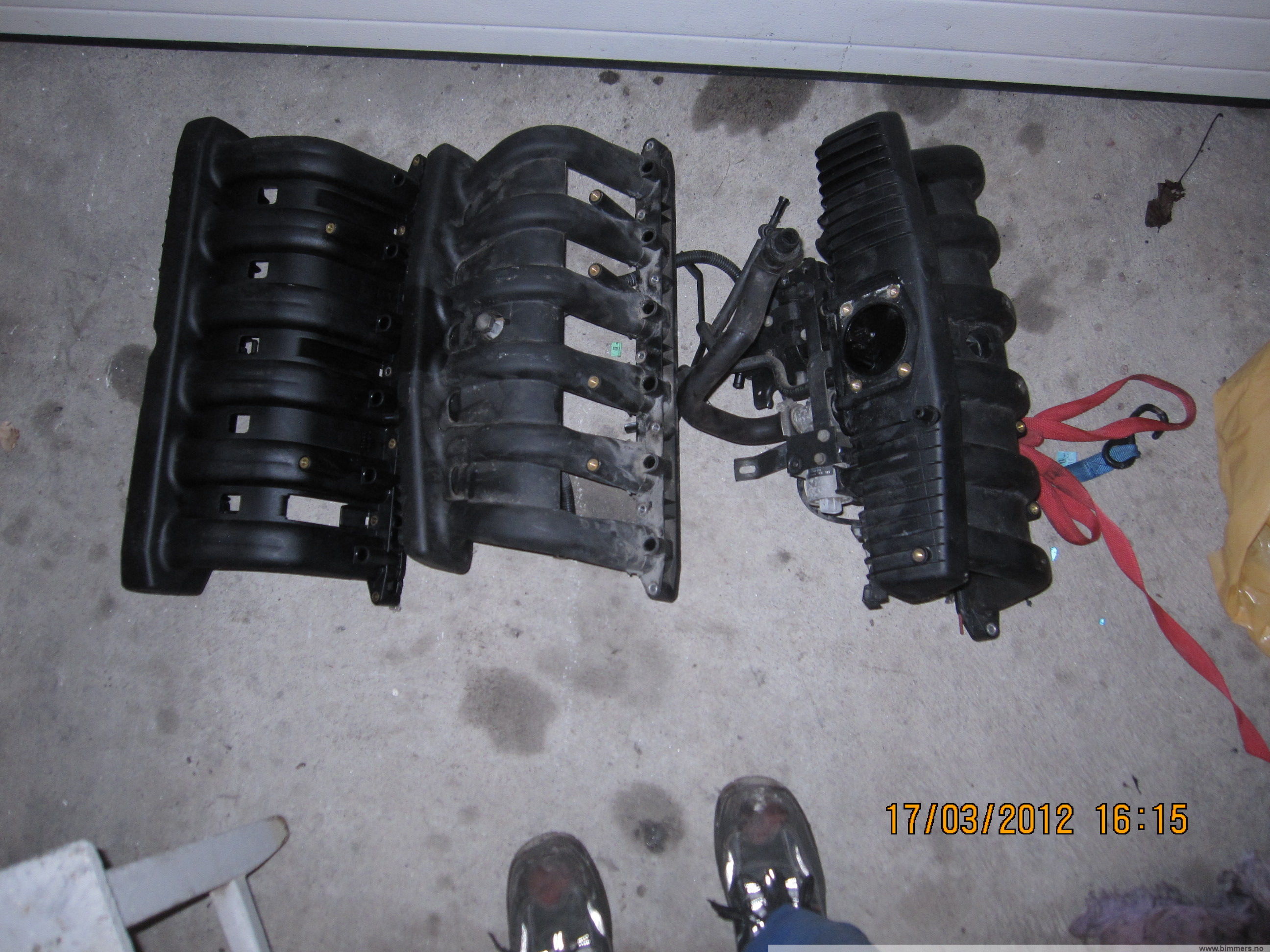

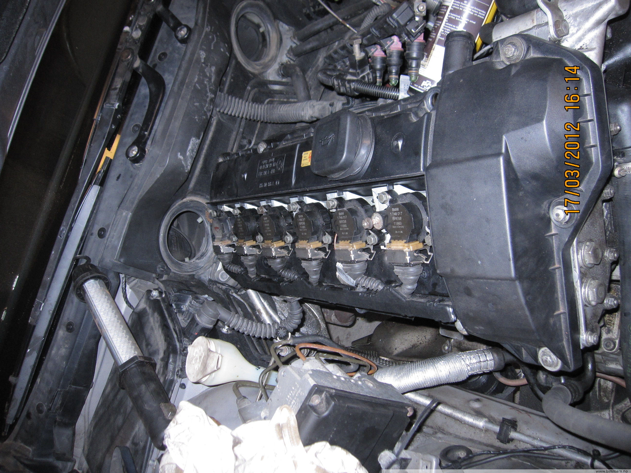

tordah Skrevet Mars 18, 2012 Forfatter Skrevet Mars 18, 2012 Fikk gjort litt i går Monterte toppdekselet og coiler dro selvfølgelig til med moment Har 3 innsug, men vil ikke ha noen av de på motoren min Skrudde i studs i alle navene Gleder meg til å få bytta ut disse gamle sliterne! Fuuuckings svært filter.. må modde litt for å få det til å passe Mangler egentlig bare innsug og olje på motor og servo så er den klar til å starte !
Tzunami Skrevet Mars 18, 2012 Skrevet Mars 18, 2012 Er alle innsugene m52? Har samme kittet som deg, turner motorsport, så hadde jo vært spennende å teste med m50innsug, om man merker noe forskjell?
tordah Skrevet Mars 19, 2012 Forfatter Skrevet Mars 19, 2012 Er alle innsugene m52? Har samme kittet som deg, turner motorsport, så hadde jo vært spennende å teste med m50innsug, om man merker noe forskjell? to m52, og ett m50b20.. passer ikke med kitet fra turner, men når jeg har fått så mye andre deler som har vært feil er sikkert adapteren også feil.. ser på pakningssettet som fulgte med, at de rundt hver enkelt "kanal" inn i toppen er for store. kjøper et innsug fra m50b25 og prøver det, håper det passer ! får lønn på tirsdag, så da får vi se
APedersen Skrevet Mars 22, 2012 Skrevet Mars 22, 2012 Spennende prosjekt dette Mye ekstra gamp får du av alt du skal gjøre? og ser stadig vekk folk snakker om å bytte fra m52 tell m50 innsug på m52 uten at jeg helt har skjønt grunnen til det? Hehe, blir litt mye spørsmål, men hvordan justerbare topplagre er det du skal ha?
Tzunami Skrevet Mars 22, 2012 Skrevet Mars 22, 2012 Det er fordi m52 er strupet ned i innsuget, så ved å bytte til m50b25( viktig med b25) så blir det større gang for lufta og motoren får yte sin fulle effekt som den egentlig er laget for, altså m52b25 vil få 192hk f.eks, vet ikke hva b28 vil få, men over 200hk iallefall, og med mappa hjerne vil du øke hk ytterligere for å få en mer optimal blanding
APedersen Skrevet Mars 22, 2012 Skrevet Mars 22, 2012 Ahaa, tenkte meg det var noe slikt da, men skjønte ikke hvorfor innsuget på M50 skulle være større enn M52 Koster det totalt mye og bygge om da og er det verdt det?
Tzunami Skrevet Mars 22, 2012 Skrevet Mars 22, 2012 Fordi de strupa ned m52b25 til 170hk, mens m50b25 kom med 192 hk org, vil tippe det blir samme som med 518i, laget for det norske markedet, fordi gjennomsnittsnormann vil ha minst mulig motor for å få det billigst mulig
APedersen Skrevet Mars 22, 2012 Skrevet Mars 22, 2012 Ah Reagerte litt på hvorfor m52b25 var bare 170hk ja Må man bytte dyser osv da?
