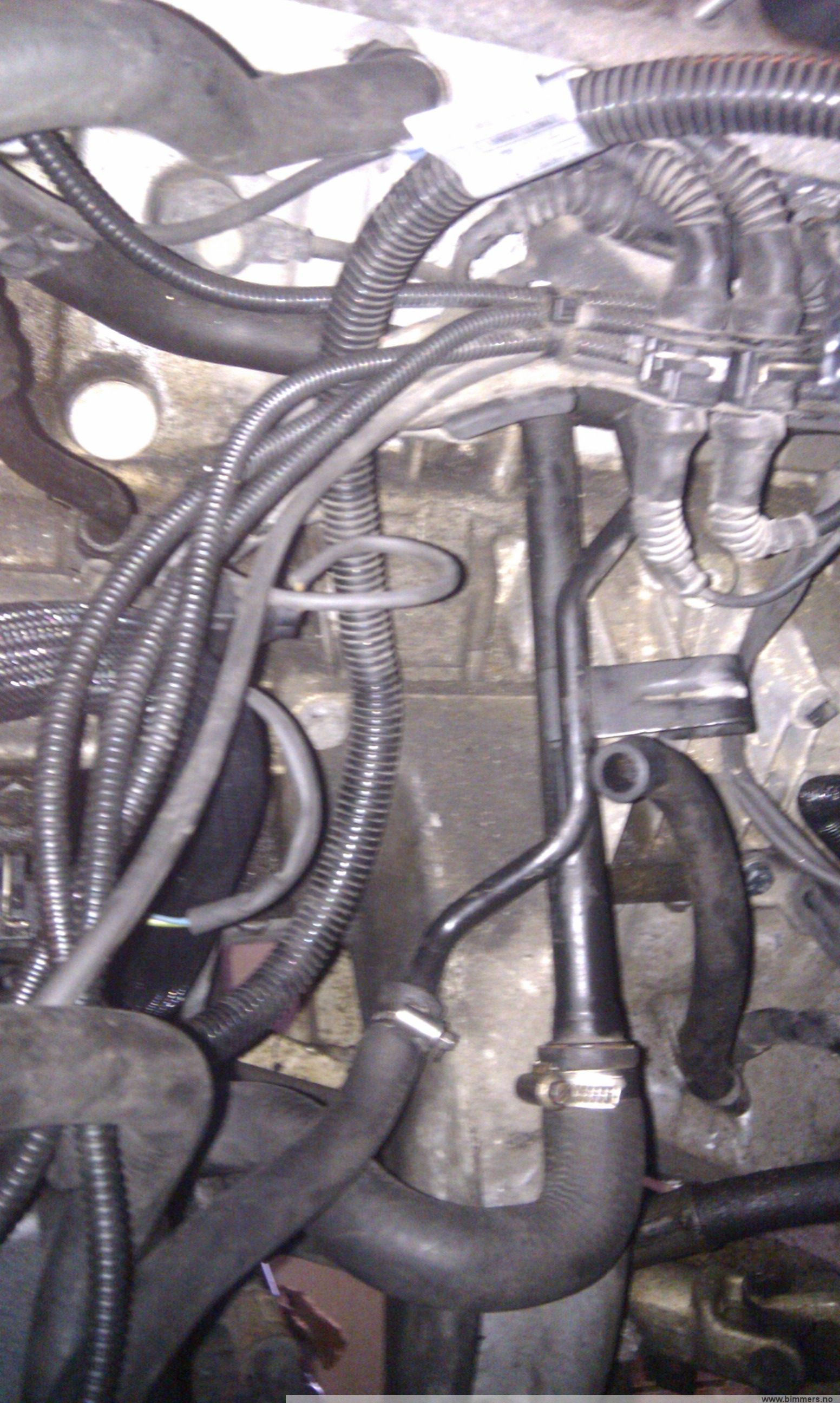

tordah Skrevet April 14, 2012 Forfatter Skrevet April 14, 2012 Lenge siden update nå, har vært en tur i mallorca og brukt opp alle penga mine Fikk endelig tid til å skru i dag. Kom fram til at det Ikke er plug and play med m50 innsug på e39. I manualen som fulgte med sto det at disse rørene ganske enkelt skulle bøyes nedover For å gjøre plass til denne luringen her Trodde jeg fikk det til Men luringen tok nå nedi motorfestet. Jeg endte opp med å montere den på skrå, og mekke litt med veivhusventilasjonsrøret og slangen som kommer fra peilepinnen. Fikk omsider på innsuget, og med en gang jeg satt på railen så jeg at denne ikke passet Leste manualen enda en gang, og fant ut at det fulgte med adaptere til dette også skrudde på tenningen og prøvde å starte, men ikke noe start. Ikke så mye som en lyd engang fra starteren.. målte på starteren, og den har både strøm og signal, så Er nok starteren som er defekt skjønner ikke hvordan det kan skje, den fungerte jo som en drøm før jeg raste ?
