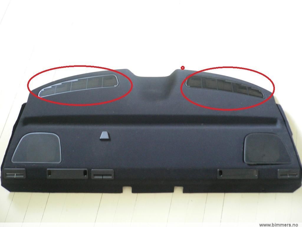

Hvordan demontere hatthylle på BMW E39 525 2002
Ja, som sakt? Hvordan demontere hatthylle på BMW E39 525 2002 modell med solgardin?
Har fjernet sitteputa, ryggen, og dekslet ved c-stolpen. Men nå kommer jeg ikke lengere?
Sitter det noen skruver i bagasjerom?
Har du fjernet de Lufterillene bakerst i hattehylla? nå vet ikke jeg om du har det da du har solgardin men på de uten solgardin må man vippe disse opp å ta de bort før man drar hele hattehyllen mot seg.
