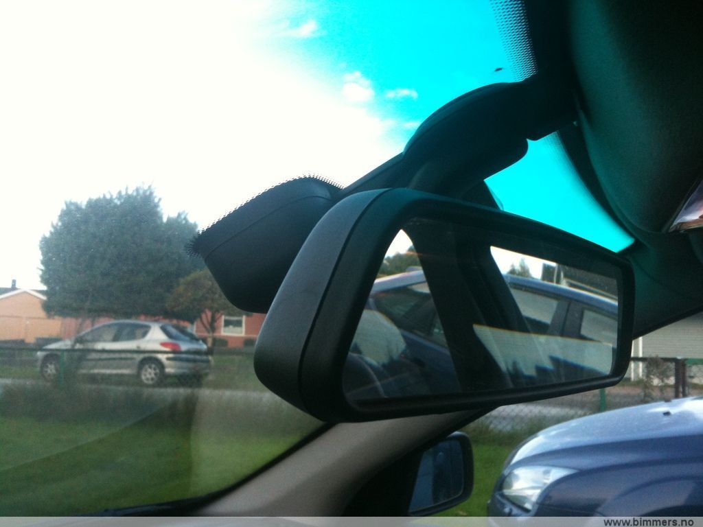

Har merket meg det samme på min bil faktisk. Ingen forskjell når jeg justerer intervallintensiteten, men jeg tror ikke jeg har regnsensor.
Det er en "klump" bak speilet men den er mye slankere enn den som det er bilde av over. Skal se om jeg får tatt bilde av den i morgen og lagt ut. En ting jeg tror det kan være i så fall er solsensor til klimaanlegget.

    Takk for godt bilde Otis. Skal ut å skru litt no, så tar å kikke på regnsensoren i samme slengen. Veit du kossen ein regnsensor blir kalibrert?
Du har regnsensor som er under interiør ryggespeil. Dette er dekselen til regnsensor. Bilder er ikke mitt (google). Kanskje må du kalibrere sensor på nytt???
Regnsensor

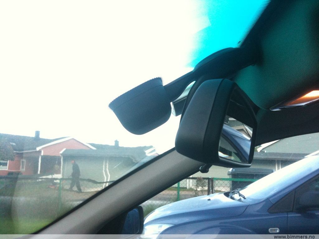

Var ute å kikka i min, eg har lik box som nederste bilde men den er dekka av eit mindre lokk. Ser også i informasjon om bilen at det ikkje er regnsensor. Så vet ikkje ka da er. Er vell bare ein intervall regulator for å korte ned viske tiden mellom hakkene. Høres det rimlig ut?
Jeg vil nok si det slik, har man en liten boks under speilet så er det nok regnsensor. Da e39 ikke har noe annet der oppe enn regnsensor.

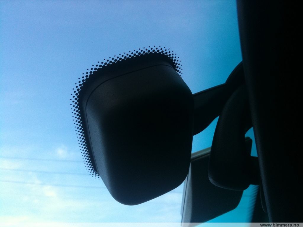

Slik ser sensoren min ut:
Og det er definitivt en regnsensor ja! :)
Synst det er merkelig st da ikkje står i utstyrslista på bilen! Burde jo stått der. Men uansett, då er da absolutt regnsensor! Krysser fortsatt fingrana for at ein software reset gjer jobben!
Da er sensoren /software nullstilt og fungerer som bare det! :D strålende fornøyd!
