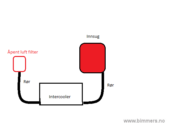

Jeg tror at ved montering av luftfilter slik som tegningen viser ved bruk av IC, at man kan få litt mere.
Min teori da.
vel, hvis du setter inn en turbo eller en kompressor mellom luftfilteret og intercooleren er jeg enig.
Har lite forseg å sette IC på en bil uten turbo/kompressor. luften i og utenpå IC vil jo holde akkurat samme temp på en sugemotor. ;)

Jeg var faktisk ikke sarkastisk.
Jeg kom i snakk om dette med åpentfilter og varmluft ( som gir effekt tap )
Om du setter en IC mellom luftfilteret og innsuget vil du vel i teorien kjøle ned lufta på vei fra luftfilteret og inn i innsuget, som gir posetiv effektøkning kontra den " normale trimmen med åpentluftfilter helst ved siden av eksosmanifoilden ".
EDIT:
Selvsagt mye unødvendig arbeid for og ha ett åpent luftfilter, da den orginale luftfilterboksen gjør jobben enda bedre.
Eller bare flytte luftfiltere ned dit hvor du ville ha plassert IC. ;)
Ser litt rart ut, men dog. Tror forøvrig at motstanden i ICen vil redusere flowen mere enn den klarer å kompansere for i form av økt densitet.
