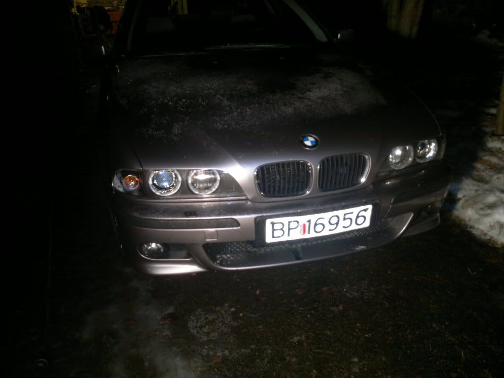

marjoh93 Skrevet Januar 2, 2012 Forfatter Skrevet Januar 2, 2012 Pen bil du har! Synes helt ærlig ikke de "nye" 3-seriebilene er fine i det hele tatt! Takkar! Syntes den er dritfet jeg See en gang til a! Awsm <3 photoshoot med en kompis sin 320D )

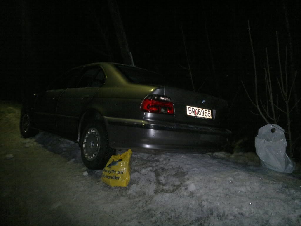

marjoh93 Skrevet Januar 3, 2012 Forfatter Skrevet Januar 3, 2012 Blææææ Da har bilen vært i grøfta (((((

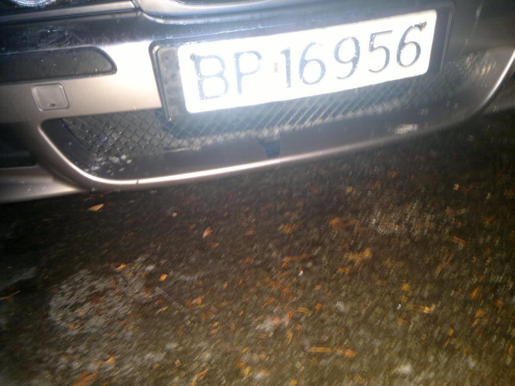

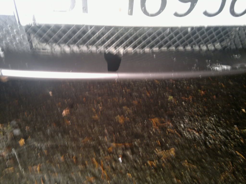

marjoh93 Skrevet Januar 4, 2012 Forfatter Skrevet Januar 4, 2012 I grøfta...(MYE BRATTERE SKRÅNING ENN SLIK DET SER UT PÅ BILDENE!!!) kom meg såvidt ut av bilen... Fått den opp endelig skader Heldigvis bare framfangern som fikk gjennomgå, så er nok greit å få fiks på
