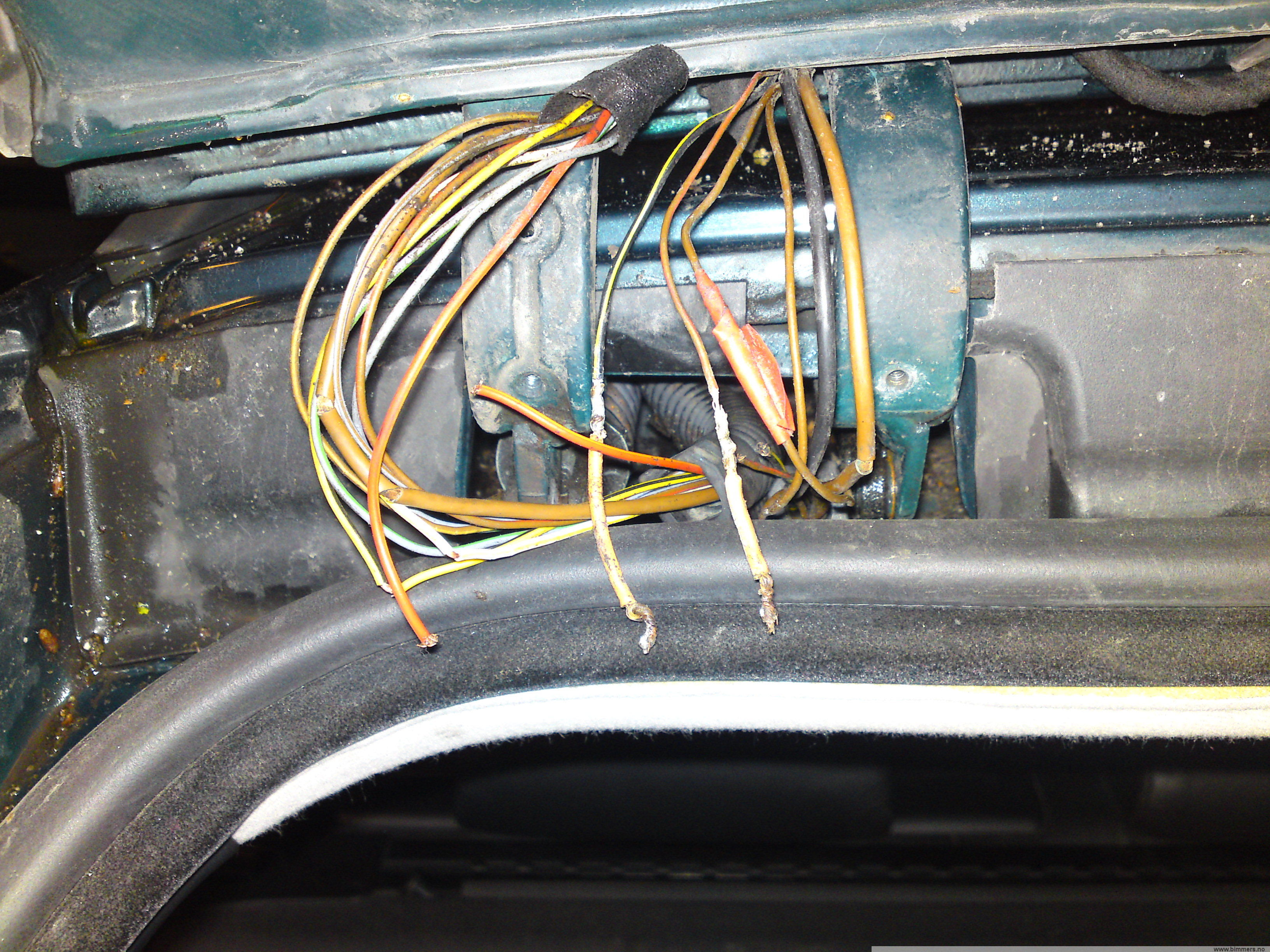

Dette gjelder ikke den ytterste bak, men den som er på bagasjelokk.
Har målt spenning, er ikke strøm der.
Noen som vet?
Får feilmelding i dashboard
E39 har ikke sikringer til lysene. Dette blir styrt av transistorer i lyskontrollmodulen.
Siden det er i bakluka, vil jeg tro at du har fått brudd på ledningene som går mellom bil og luke.
Tror det er felles sikring til høtre side så viss de ande virker så sansynligvis ikke det ,
Men ser av avataren din at det gjelder en touring , stemmer det?
I så tilfellet kan det som tidligere sagt godt være ledningsbrudd i kablene som går i hengselen.
Ut med høytaleren i taket og ta bort litt av tapen slik att en kan dra ledingene bedre frem for spleising.
Holder på og fixe opp en prosjektbil tom trenger litt stell etter og ha vært i dårlig eie.
Slik ser ledingene ut på den
