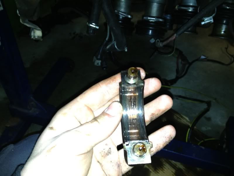

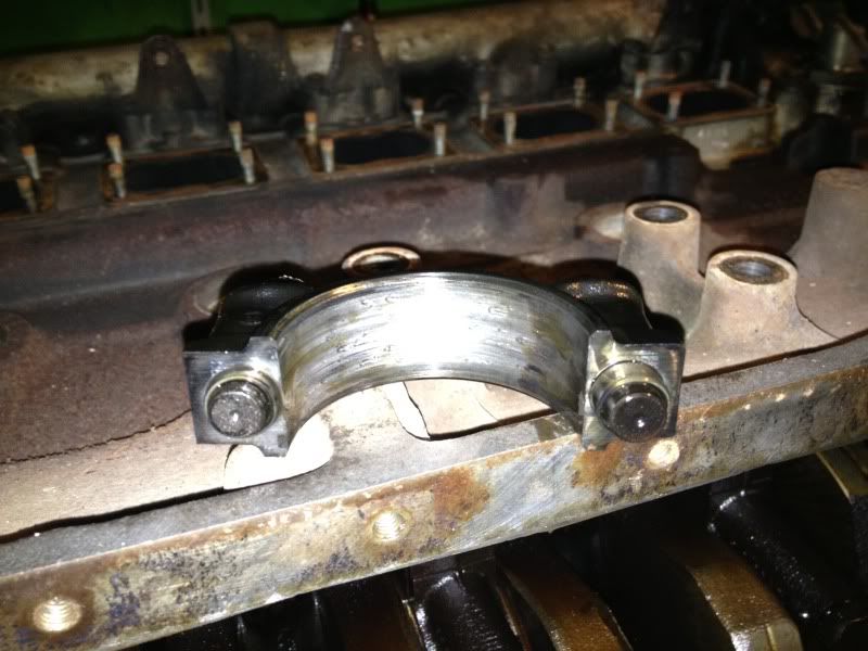

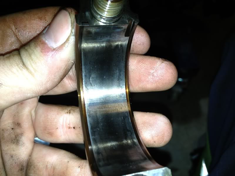

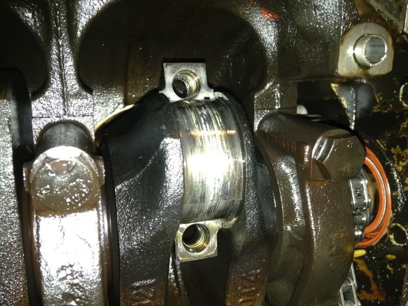

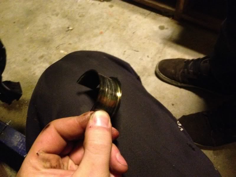

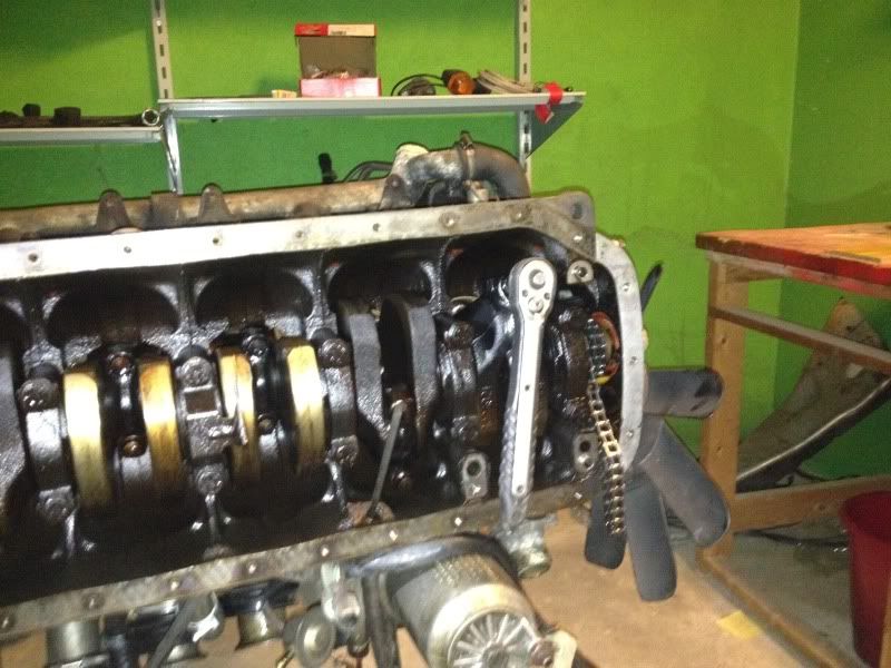

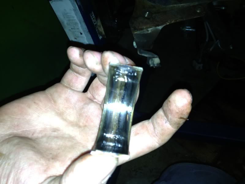

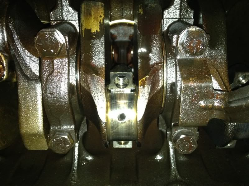

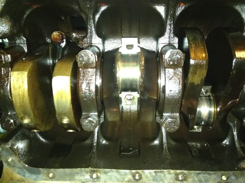

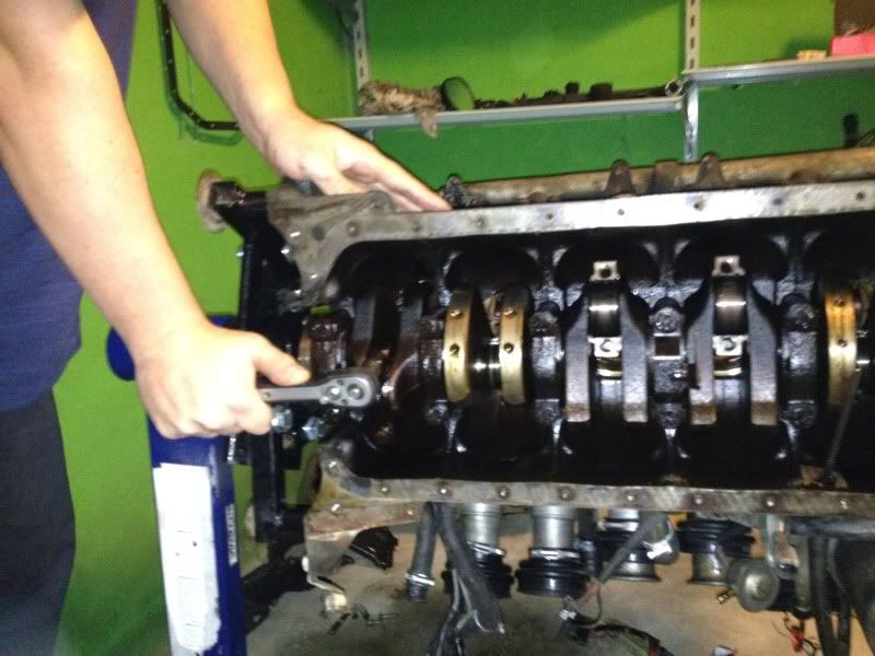

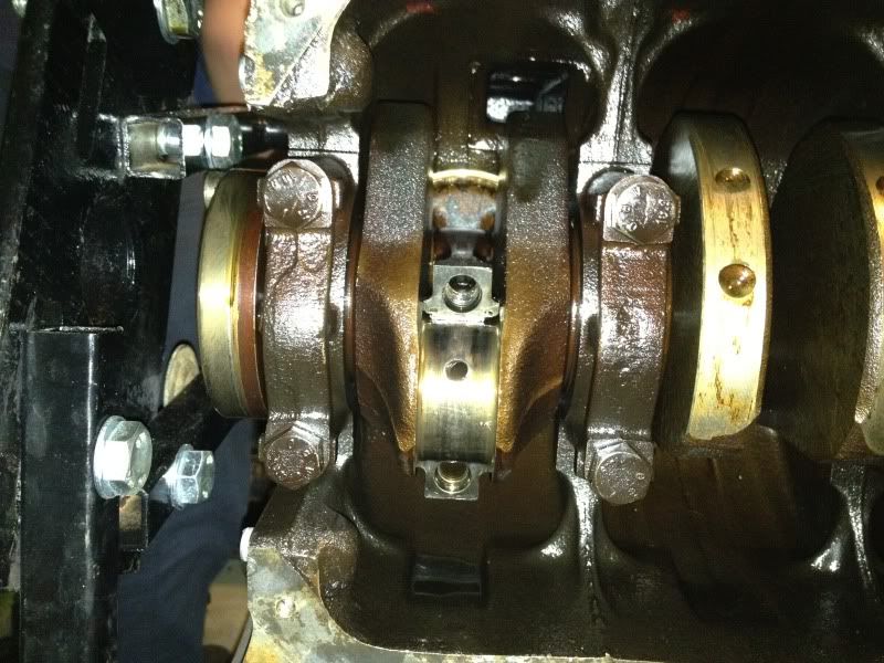

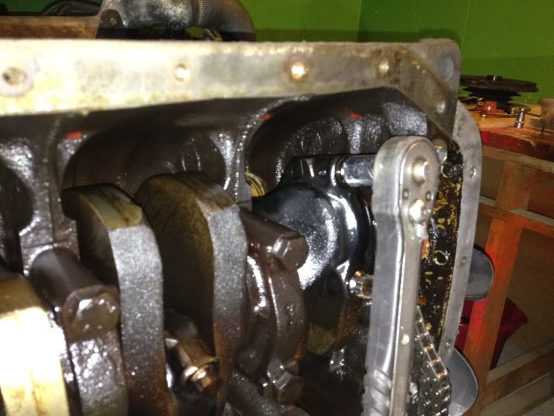

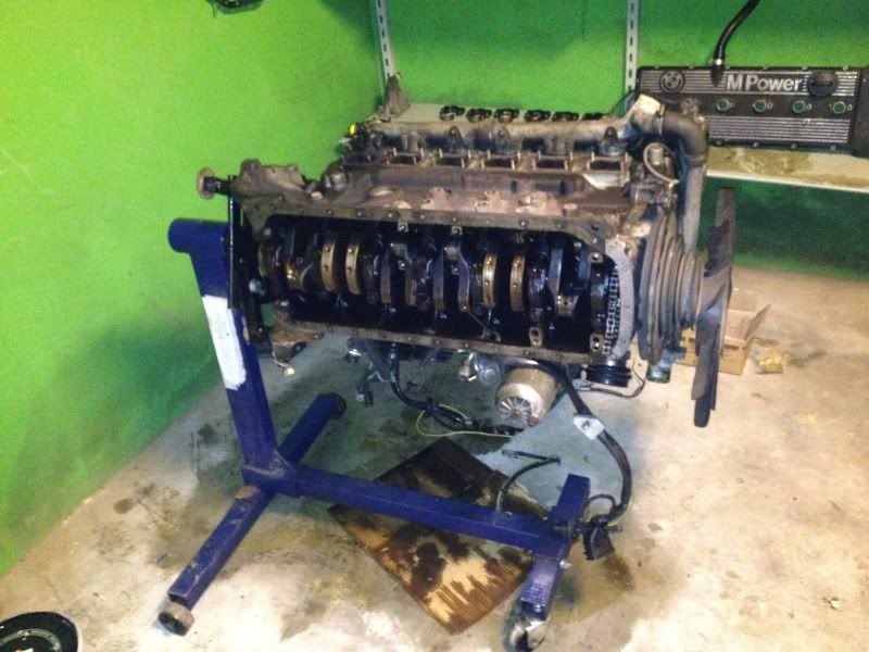

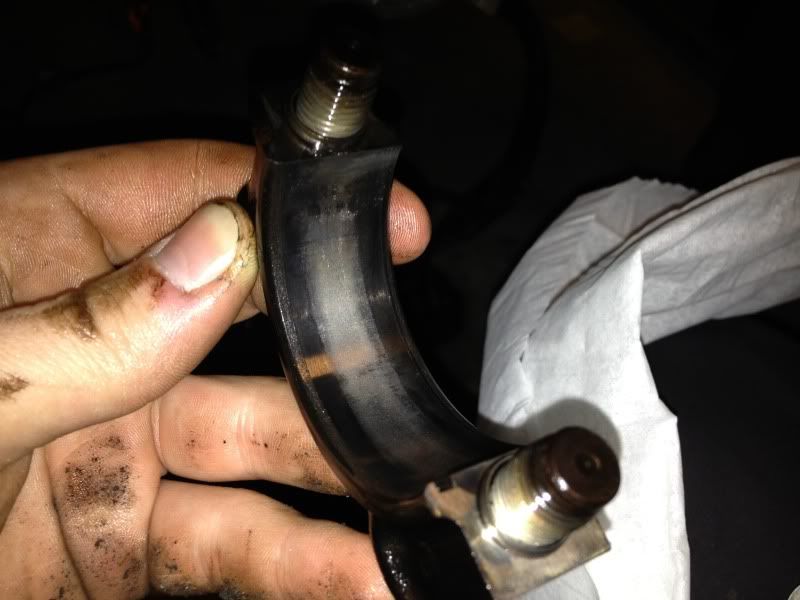

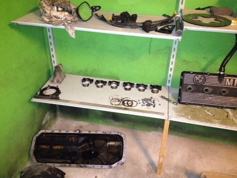

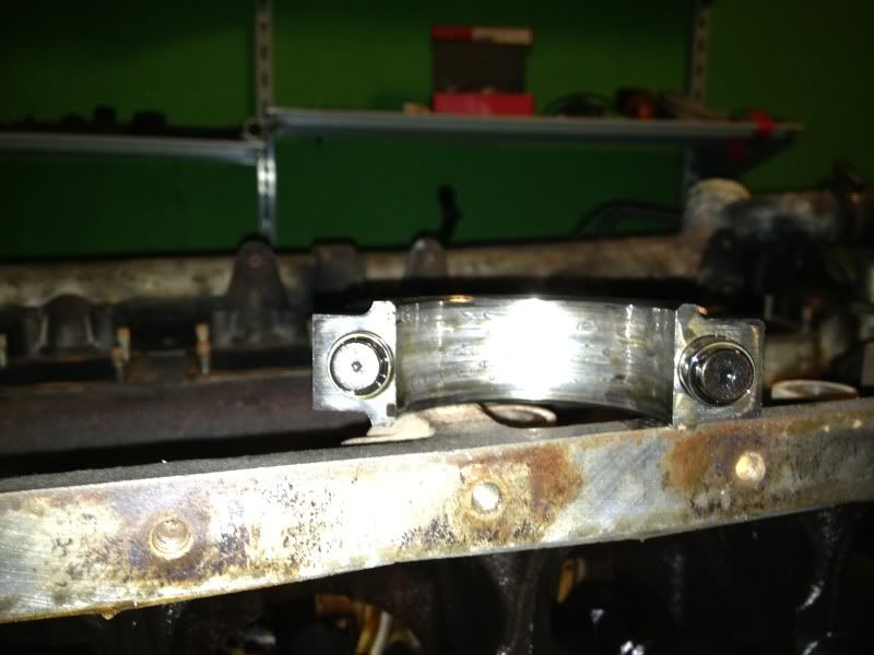

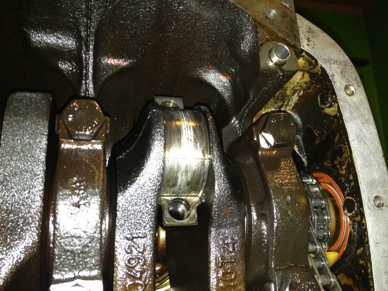

helland Skrevet September 14, 2012 Forfatter Skrevet September 14, 2012 her kommer en forsinka update fra i går... Larsinnj dukka ikke opp på verkstedet måtte vistnok jobbe Såååå... jeg begynte faktisk å rydde stakkar m535i`n som bare står der..... Sååå i oppryddinga dukka det opp en 12kant kopp, så jeg kunne skru av rådelager når jeg kom hjem.. Etter en bedre pizza og øl, ble det litt skruing...... au au au au.... ..... Jeg begynte liksågreit på sylinder 1, og jaggu var det her det var verst... Jeg synes det ser ut til at det har vært JÆVLIG varmt Snakker vi gåent rådelager ????? Resten var ikke så ille, men veiva ser nesten kassert ut i mine øyne.... her ligger delene.. kan ikke si at jeg ble overasket over at det var havarerte deler, men trodde ikke det sto så ille til med veiv, og lager... Over og ut.... What should I do?????????????? Redd vi må få tak i hjelp her altså... Tips ønskes... har mest lyst til å holde den original, MEN...
helland Skrevet September 14, 2012 Forfatter Skrevet September 14, 2012 Veiva må i allefall byttes det er jeg også ganske sikker på...
helland Skrevet September 14, 2012 Forfatter Skrevet September 14, 2012 rådene å desverre. ja det er de nok, men hvis jeg skal "kvesse" opp denne litt, hva anbefaler dere å gjøre ? skal godkjennes da, så kan vel ikke være så mye som må gjøres...
