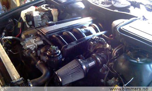

4. Det står sportsluftfilter på bilen, orginal filterboks er plukket vekk. Er dette ugunstig?

4. Om det står et konfilter der uten noe varmeskjold mellom seg og motoren, kan den dra inn varm luft som igjen kan gjøre motoren litt slappere. Om det er merkbart vet jeg ikke, men ideelt er det langtifra. Anbefaler å bygge turbo med intercooler for å være på sikre sida.

Jeg tenkte på når det ble byttet fra org-luftfilter til sportfilter. Mulig det sitter noen følere i samband med org-boksen som er koblet vekk eller savnes. Kjenner ikke kjerra di så godt men ei runde etter løse ledning/kontakter er sikkert ikke dumt.
Har du montert filtere sånn er det ikke umulig det kan få feil luft/varme verdier.

Bør også gjøres obs på at dersom det er et åpent filter av dårlig kvalitet, så burde du investere i et kjent merke.
Billige åpne filter slipper gjerne igjennom MYE partikler sammenlignet med et av bra kvalitet. Apexi og K&N er gode merker ;)

Hmm, ser nemlig omtrent slik ut i motorrommet mitt, bare at filteret ligger en liten tanke lenger unna motoren.

Bør jeg gå for et K&N innsatsfilter kanskje? Ser litt mindre harry ut. Hvordan er lyden i dette kontra konfilter?
Et annet spm.: ligger det sensor på bakakslingen klar hvis jeg skulle finne på å montere original xenon?
Konfilter er i 80% av tilfellene blodharry, men drit i det. Trenger ikke åpne panseret og vise det fram om du ikke vil. Dessuten kjører vi jo bmw, mange synst det er en smule harry/kebab i seg selv. Ellers er jo innsatsfilter et alternativ som du sier, så får du en original utførelse i motorrommet. Hvordan det er mtp på lyd vet jeg ikke, aldri prøvd. Vurderte å kjøpe til 535'en min, men endte opp med alternativ til originalt luftfilter, da det kosta en liten hundrings.
