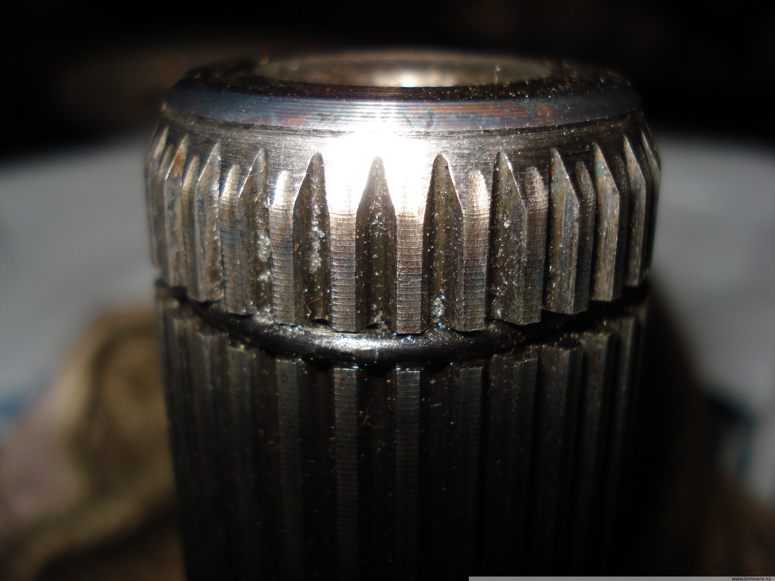

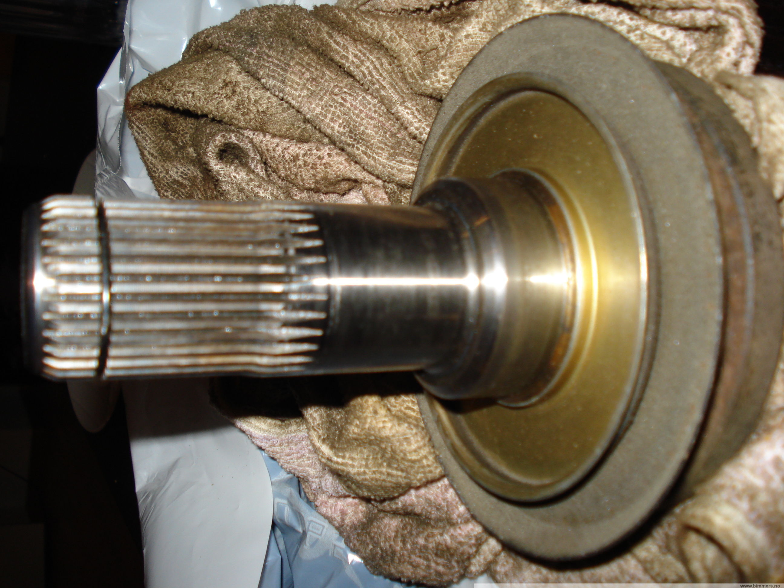

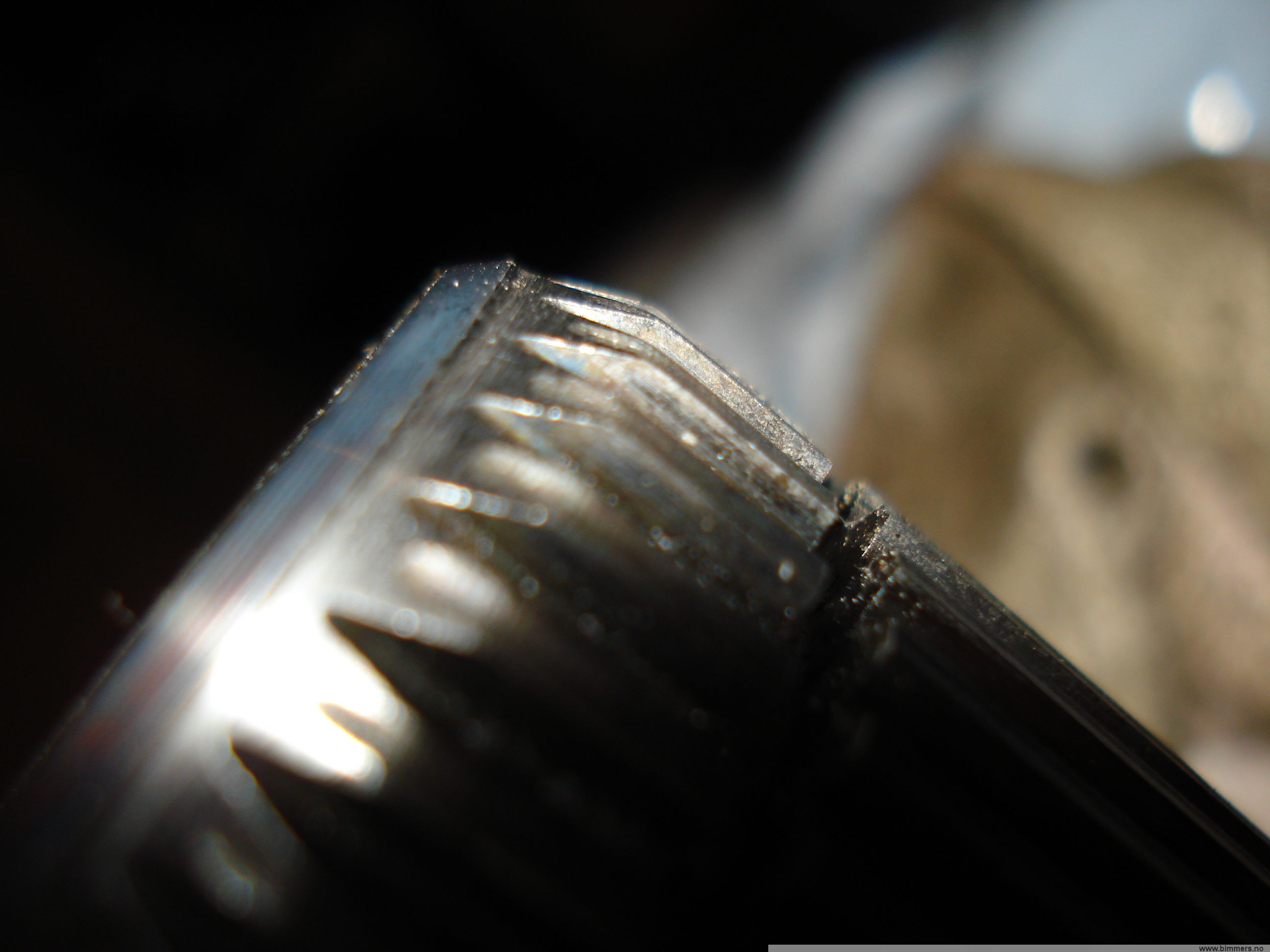

Alpejohn Skrevet Februar 4, 2012 Forfatter Skrevet Februar 4, 2012 Hei, Da har jeg plukket ut medbringeren, og inspisert litt! Så faktisk helt grei ut, den har slipt litt av tuppen på den, men ikke sånn at det har noe og si. Men lå litt sponete olje rundt der, så skal bytte oljen etter dette tenker jeg. Her er et par bilder: Ble litt dårlig fokus på medbringeren, tror kameraet var mer interisert i den skitne hånduken Var vel ikke så galt dette? Tenkte jeg skulle slipe litt grader inn i hvert spor: Ser her at den har slipt litt av tuppen på sporene, men dette går nok bra og sette inn igjen. Er så gla for at det ikke ble noe mer skader her! Har stått still en uke nå, gleder meg til og kjøre bilen igjen! Hvordan er det foresten og bytte olje, er det enkelt eller må man demontere hele greia? Er der påfyllingshull? Skal til og bestille nye bolter til drivakslingen og ny låsering nå. Så bilen er vel oppe og går igjen i løpet av uka
Lamek Skrevet Februar 4, 2012 Skrevet Februar 4, 2012 Ser bra ut det der:) Det er ett dreneringshull og et påfylling/nivåhull.. Fyll olje inn det øverste hullet helt til det renner ut.. da er det nok:)
Alpejohn Skrevet Februar 4, 2012 Forfatter Skrevet Februar 4, 2012 Ser bra ut det der:) Det er ett dreneringshull og et påfylling/nivåhull.. Fyll olje inn det øverste hullet helt til det renner ut.. da er det nok:) Ah, great! På v70 awd'en var det ikke påfylling, måtte montere lokket etter du hadde fylt olje hehe
