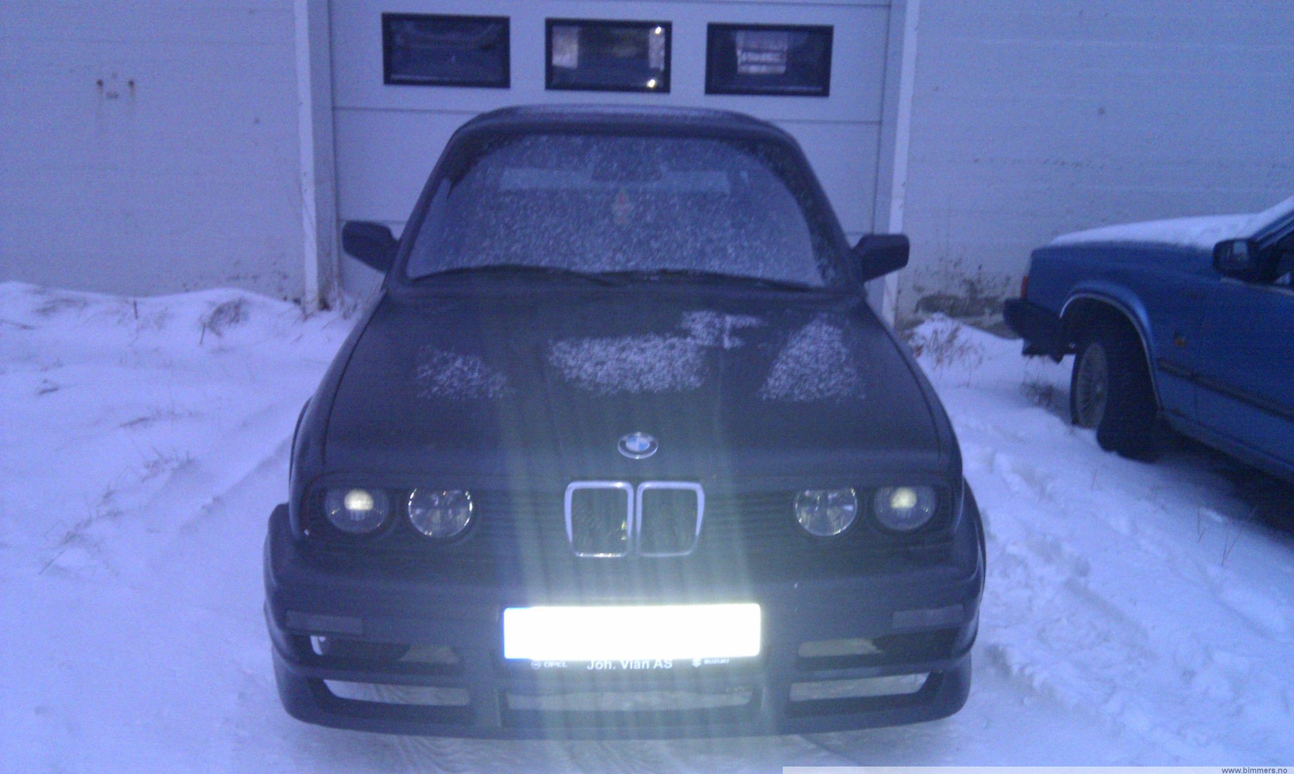

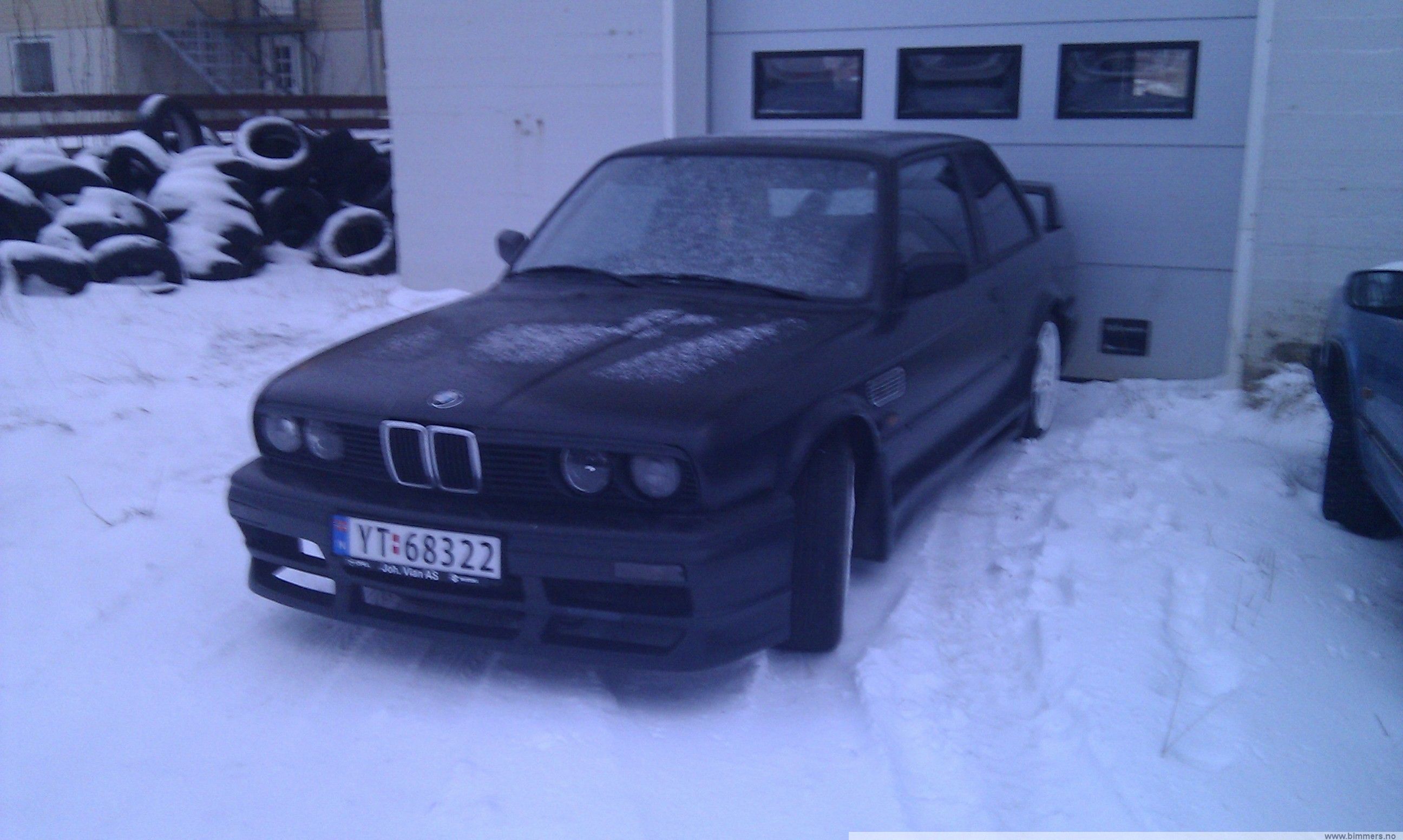

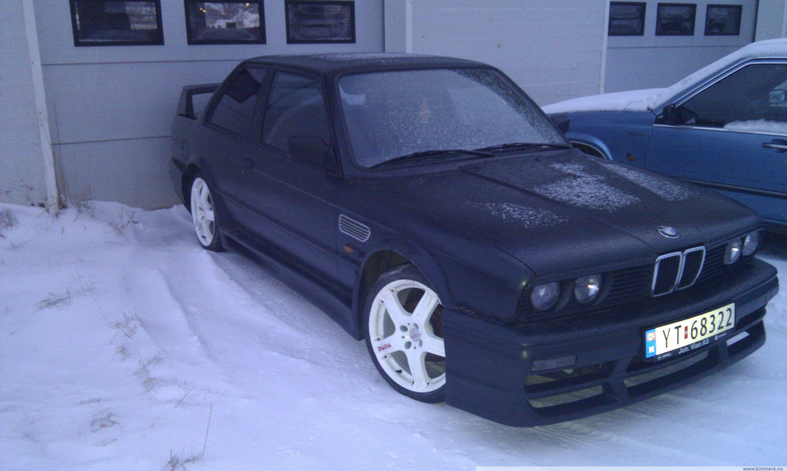

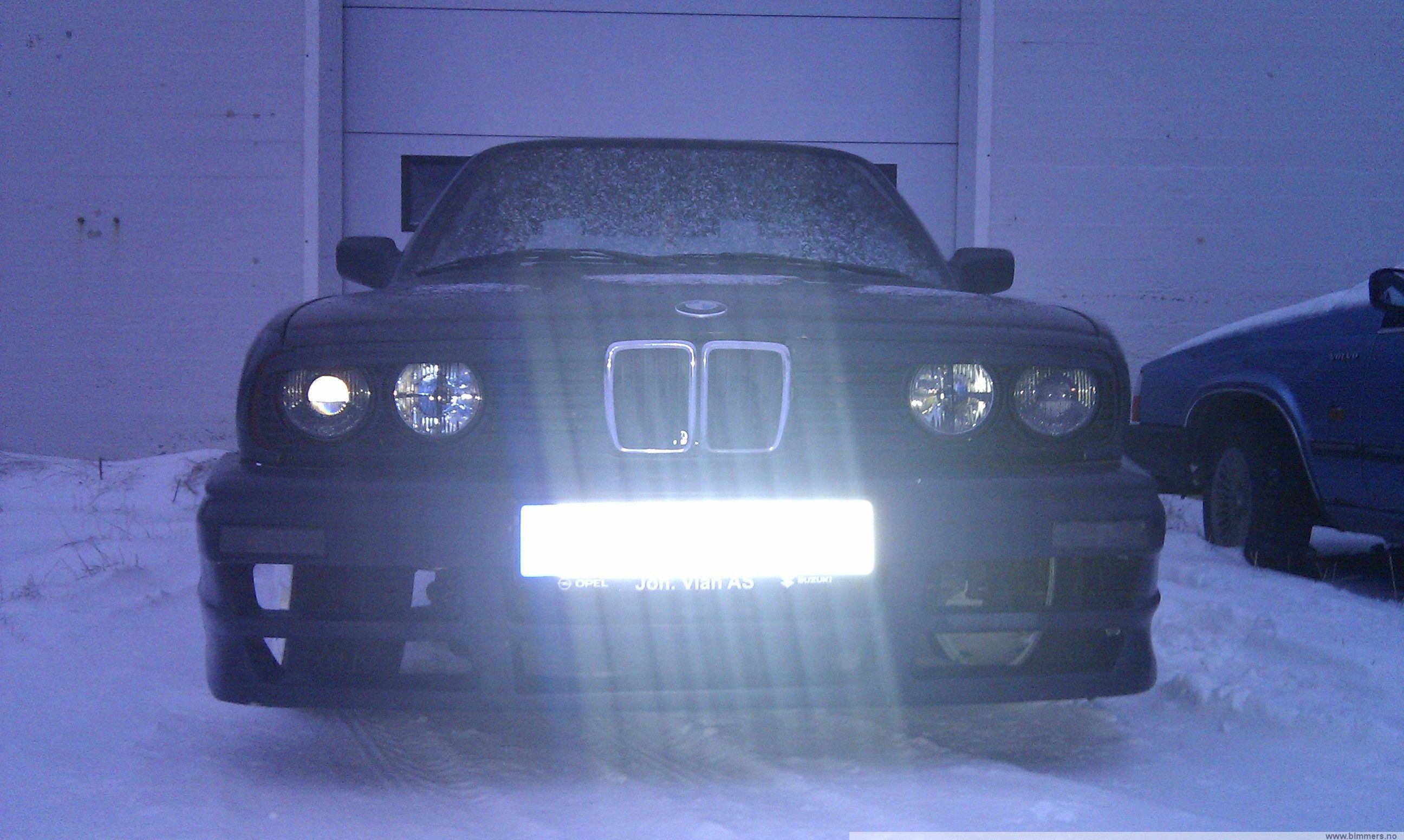

Bildan e tatt før eg bynt turbo konverteringa:)
skal prøve og få med så mye bilder som mulig underveis:)
