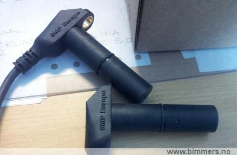

Markus E30 Skrevet Mai 29, 2012 Forfatter Skrevet Mai 29, 2012 2 nye sensorer bestilt og et pumperele. Satser på at det blir no forskjell! Begge coilene jeg har gir jo fra seg spenning så de bør jo funke?
Markus E30 Skrevet Juni 10, 2012 Forfatter Skrevet Juni 10, 2012 Montert ny coil, pumpe rele og følere.. Neida ingenting. Skal det taes no plastik eller?
