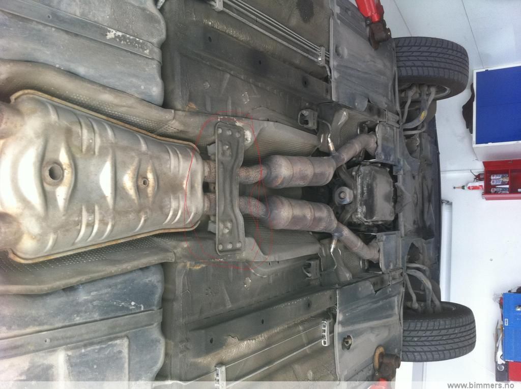

///FredriK.S Skrevet August 27, 2012 Forfatter Skrevet August 27, 2012 La om til 16" BBS hju jeg låner av Marius e34 her på forumet, til jeg skal på visning. Kjennte fort og galt under, og kjente at det var god slakk på stikkakselen på høyre siden, høres helt lik ut som lyden som kommer i dumpler. Men "knirkeforingene" ser jo hele ut :/ Skal ta den på bukk i mårra og se litt nøyere etter Bilder av bakhjula
///FredriK.S Skrevet August 28, 2012 Forfatter Skrevet August 28, 2012 Har hatt bilen på bukk idag. Knirkeforingene var bra, som først antatt. Slakken på drivakselen var kun aksial, så det er jo greit. Fant ellers ikke noe slakk noe sted. Ser at jeg må bytte eksosstrikk på begge sidene bakerst (ene siden veldig dårlig )' Så det blir bestilt nye i mårra... Eller så fant jeg ut det som lagde lyd også! Etter jeg byttet katalysatorene hos eksosmesteren, så har ikke han skrudd fast det ene eksosfestet (tverrbjelken festet med 6stk skruer) Så den lå bare å slang der, slurvete gjort! Så fant noen skruer og fikk satt den fast, og lyden ble borte! Digg Gammel bilde, men den som jeg har markert her
APedersen Skrevet August 28, 2012 Skrevet August 28, 2012 Ser også eksosskjoldene dine er fjernet, jeg fjerna det ene mitt da det bråka som fy, og tror det andre er begynt å bråke igjen nå da det ble bare satt litt bedre fast
///FredriK.S Skrevet August 28, 2012 Forfatter Skrevet August 28, 2012 Er ikke alle eksosskjoldene der da? Fjærnet det ene bakerste som ligger over pottene, da det var helt løst. Også festet jeg opp de andre
APedersen Skrevet August 29, 2012 Skrevet August 29, 2012 Nei, du mangler de som er på de to pottene til høyre for den røde ringen du har tegna opp, ikke at det gjør noe da dem lager som regel bare lyd
