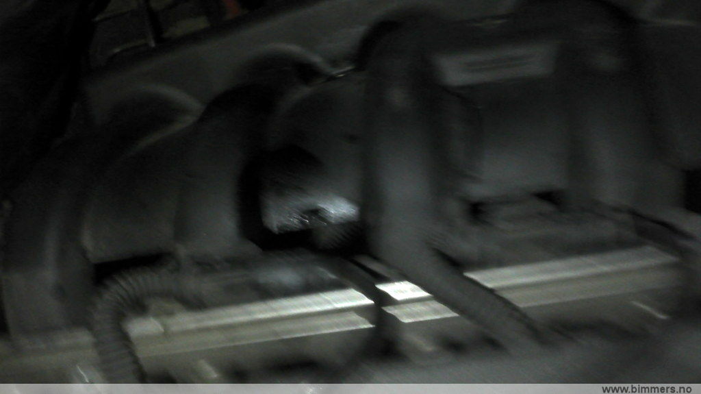

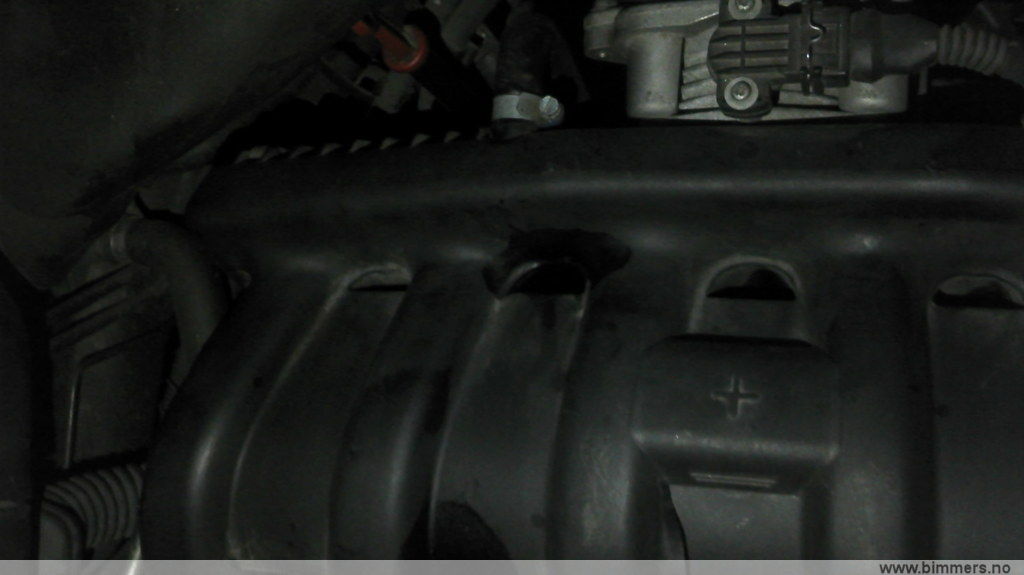

Har kikket litt, å brukt litt start gass. Det er noe i nærheten av tomgangsmotoren (13411744713)
som får den til å ruse seg litt med startgass. her er bilde over hvor jeg sprayet mot det, og den ruste seg hver gang.
Noen som har noe peiling om det er pakningen på tomgangsmotoren som har røket, eller om det er noen kabler i nærheten. hvis jeg tar av insuget for å se må jeg vell ha ny innsugspakning?
