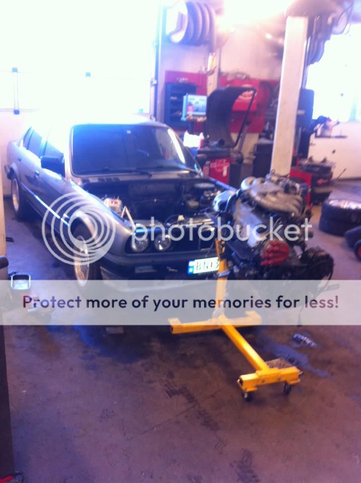

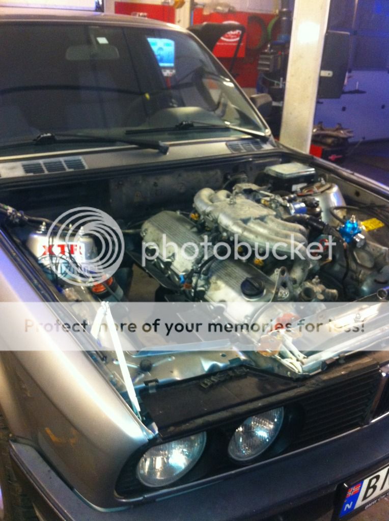

Da er motor kommet i bil å stort sett alt er ferdig, trykkrør er malt med hammerite å er montert hele veien, fått på ny shortshift fra koed, fårr på nye clutchen å 260kassa, bytta clutchsylinder å lufta den, laga nye rør å ny plassering til wastegate osv osv osv, har tatt noen bilder etterhvert. Men den starter altså ikke, har verken gnist eller bensin. Pumpa starter ikke. Der er strøm til coilen men går ingenting videre derfra. Tomgangssensoren starter når tenninga er på, der er strøm til hjerna, følerne til svinghjulet er koblet rett osv. Men har en mistanke om at det er selve motorstyringa som er defekt, da den var både eira å rust forskjellige steder. Så får igrunn ikke gjort noe mere før jeg får taki ny ecu. Må også ha ny mellomaksling da 260 kassa var endel lengre, så det får jeg sannsynligvis ordna med Jørgen Lie. Så det som står igjen nå er lage til eksos, få på mellomaksling, Få start(!!) å muligens nye pluggledninger med tiden da de som står der nå ikke er helt bra....
Bilder! :)
Montering av nye stempelringer:
motivasjonsbilde:
Motor på plass, holdt vel på å bytta dyser her:
Klar for første forsøk på oppstart:
Det var det for idag, kommer mere senere! :)
