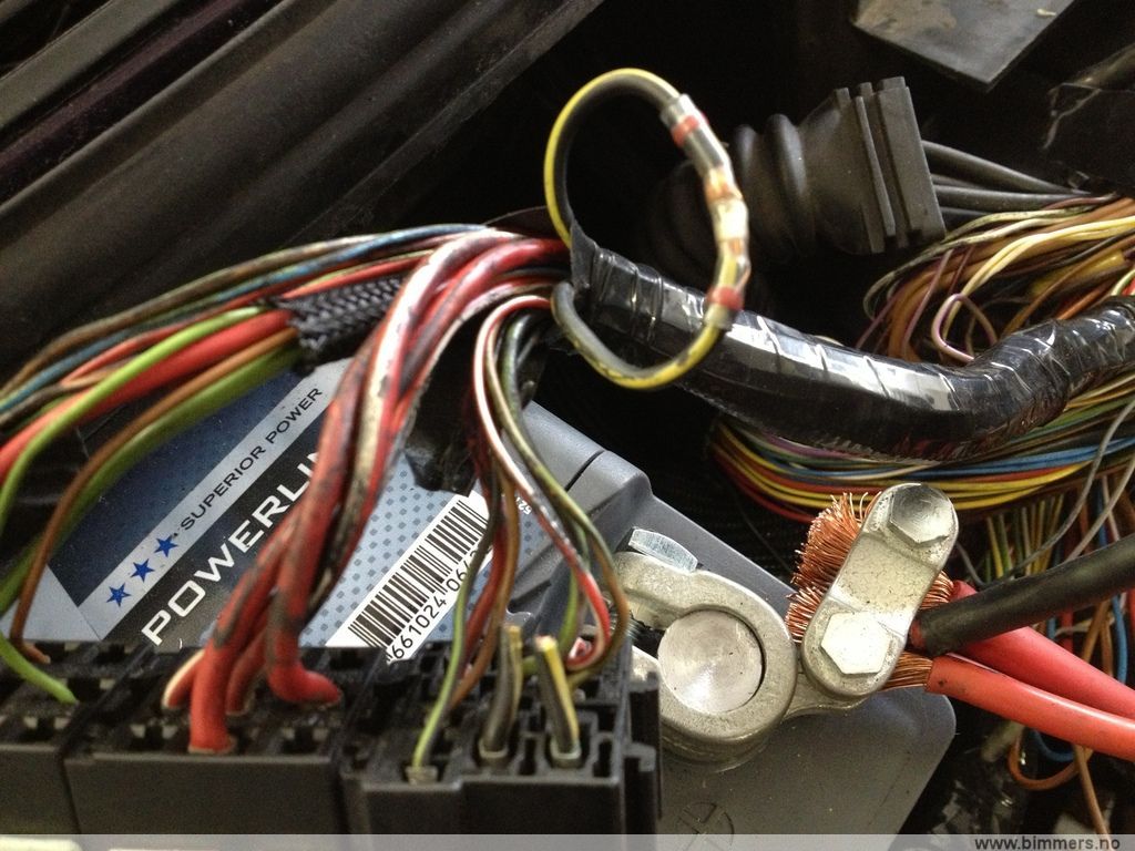

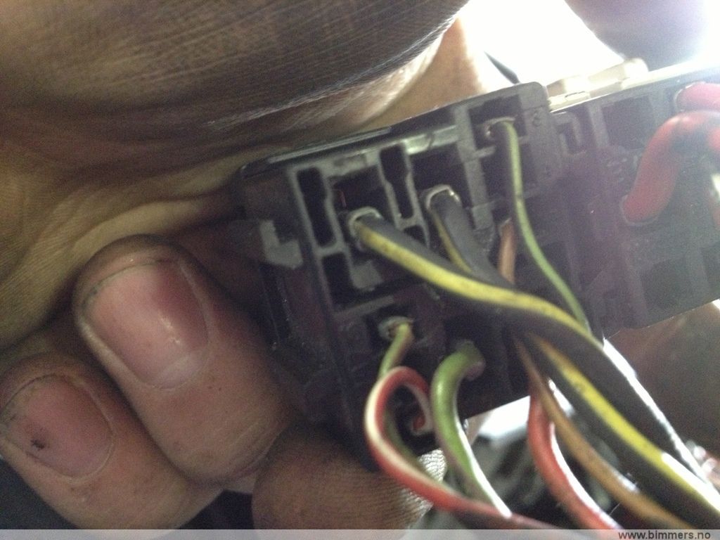

var sånn jeg koblet det i første omgang :-) ( HAr ikke gjort noe med det enda) nr6 som det skal på i følge sjemaet gir strøm på hakk 2. men må man ha hjernen i for og kjinne? for setter jeg målepinnen på startern og på pinne 18 i motor kontakten har jeg ikke kontakt :-s og pinne 18 i bilen gir ikke spenning på hakk 3. men vill tror det er noe galt med noe annet en koblinga der :-)
Er ikke sikker på det med hjernen, men trodde kanskje det.. Men jeg tok vekk 6 helt og tok 18 i bilstikket på 18 i mottorstikket, de stemte med tykkelse og farger:-), min blei helt bra etter det:-), føre når jeg følgte skjemaet kjinna det så fort jeg vridde på tenninga:-p

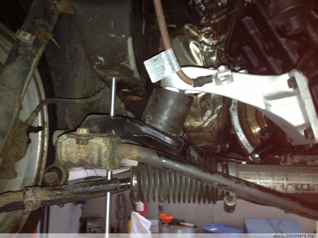

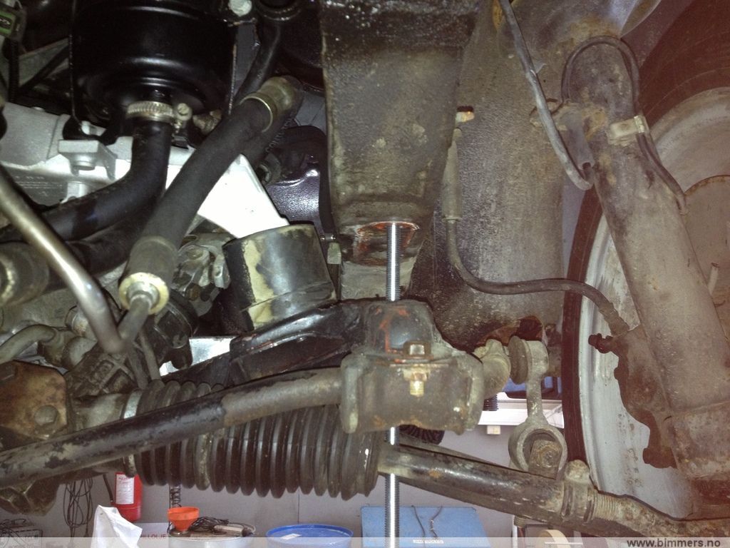

Fikk senket ned motor og gear 15cm, delt de litt så jeg fikk på skjoldet mellom gear og motor:-)

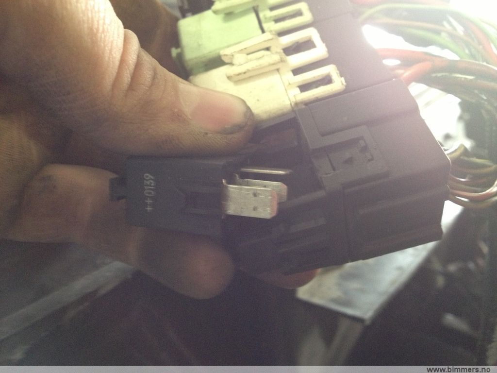

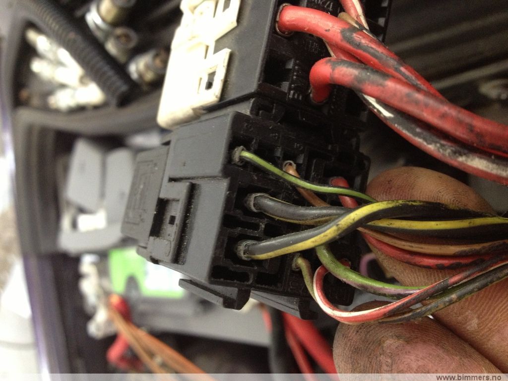

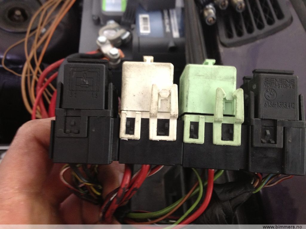

Feilsøkte litt på det elektriske til start og. Prøvde med hjernen i og det hjalp ikke, men lurte på hvorfor jeg ikke fikk målt direkte fra pinn 18 i motor kontakten og til tilkoblingen på stateren. Så begynte og dra litt i noen ledninger og fant da ut at det sitter ett rele som må trekkes før man får låv og starte bilen. Men hva skal til for att dette releet trekkes?

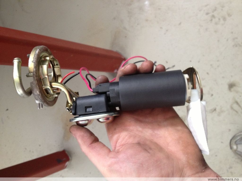

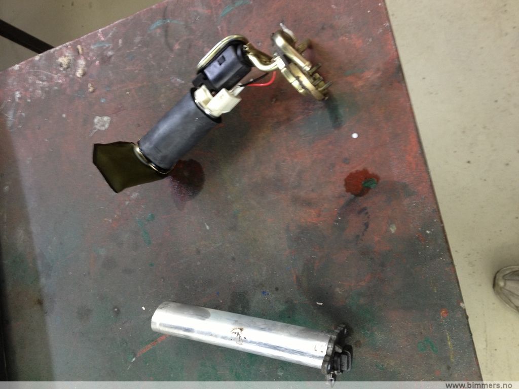

Bensinpumpa har jeg byttet i dag til en 255l pumpe. i tank pumpe. Så bensintilførselen er så godt som ferdig :-)

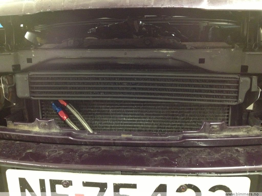

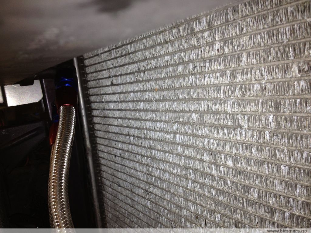

Oljekjøleren ferdig på plass, med gob plaa til vifte bak:

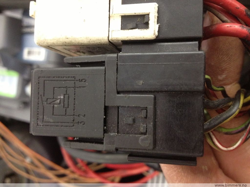

Releet jeg lurer på:

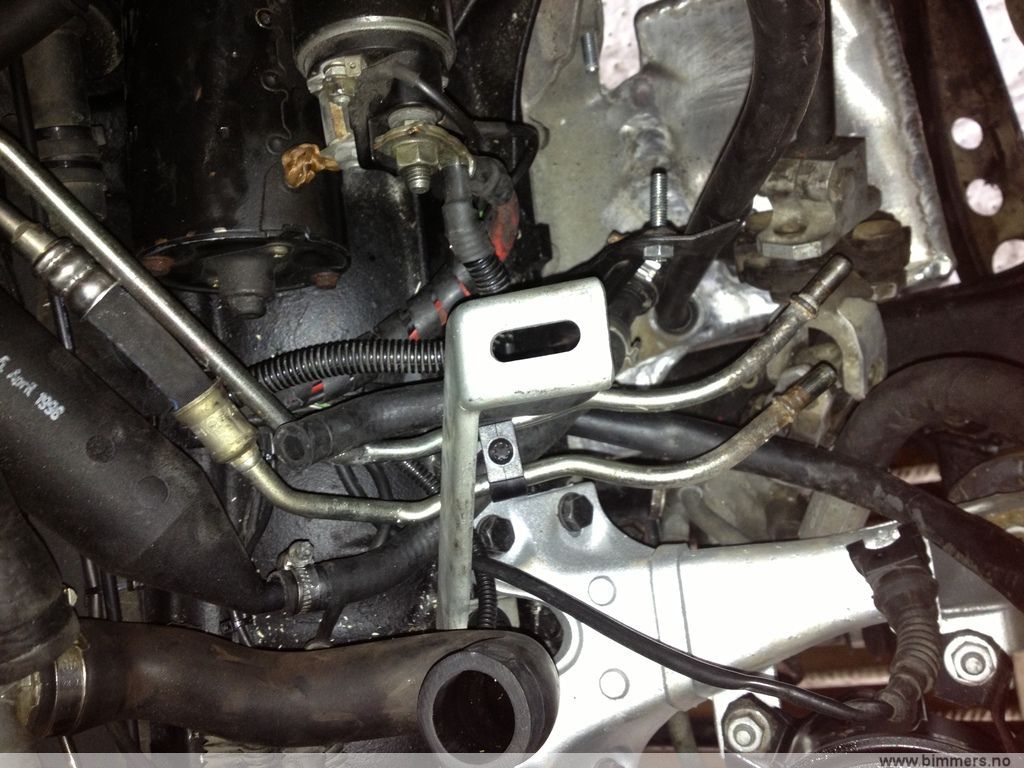

Bensinpumpe ombygging:

Får og senke motoren gorde jeg det enkelt så det var greit og heise bilen opp og ned :-) gjengestang og mutter gjør susen når motoren bare skal litt ned. måtte ha den ned for og komme til boltene på gear kassa.
så i morgen blir det og finne bolter til og skru fast gear kassa. (Mangler 2) skru på slavesylinger og legge opp rør til den. koble til bensin pumpa og hadde vært velig morro og sett om den startet da :-) men er ikke sikekrt jeg kommer så langt i morgen :-) men om noen kunne hjulpet meg med relet så hadde det vært flott :-) må vite det får og få startet. hvis ikke må jeg koble forbi. jeg har ikke nivåføler på olja. ken releet være der for og hingre start ute olje?

koblet vekk det relet som hindret start.

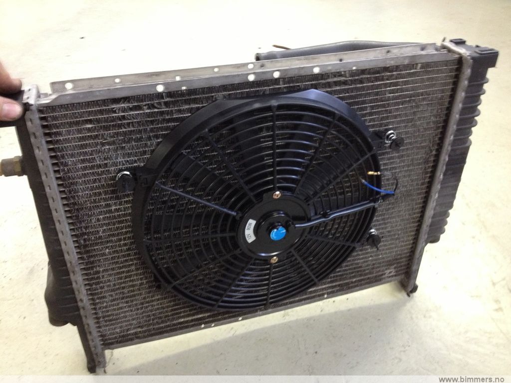

Ble nesten litt liten den 14" vifta. god plass til oljekjøleren og :-)
