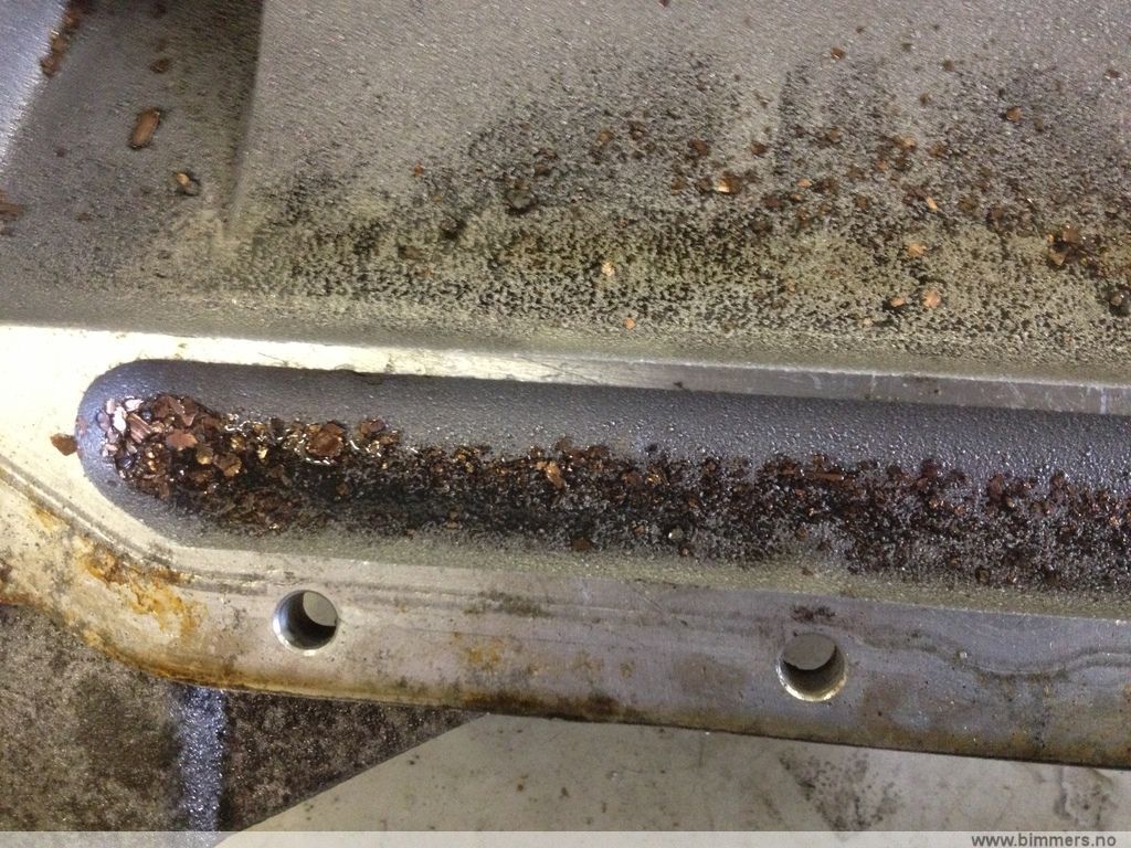

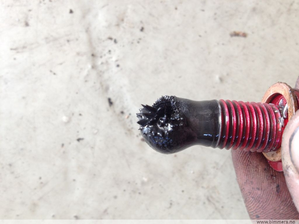

jaja. en liten uppdate her da. HAr hatt problemer med clutch. omen har kjørt litt. den går utrolig bra :-D hadde ikek trodd det skulle fingere så bra. MEN. etter et pådrag sidelengs på andre gir helt ut til turtals kutt så kom det noen stygge lyder i motoren :-( tuslet de 10 meterene tilbake til parkeringa på tomgang og stoppet den. åpnet oljefilteret, og hva fikker jeg? og brånselignende spon. og hva kan det være? jo rådelager tenker jeg. hva kan ha gått galt? eneste jeg har vært i tvil på under dette motor bygget er da jeg kjinnet oljetrykk. kan ha gått tørt for lenge da:-/ så en gang jeg får tid må jeg skru av bunnpanna og finne ut problemer :-/ FAEN!! men i sommer har jeg ikke hatt tid til noe. har kjøpt meg leilighet som pusses opp og må være ferdig til skolestart for dama. men skal prøve og finne tid snart :-)

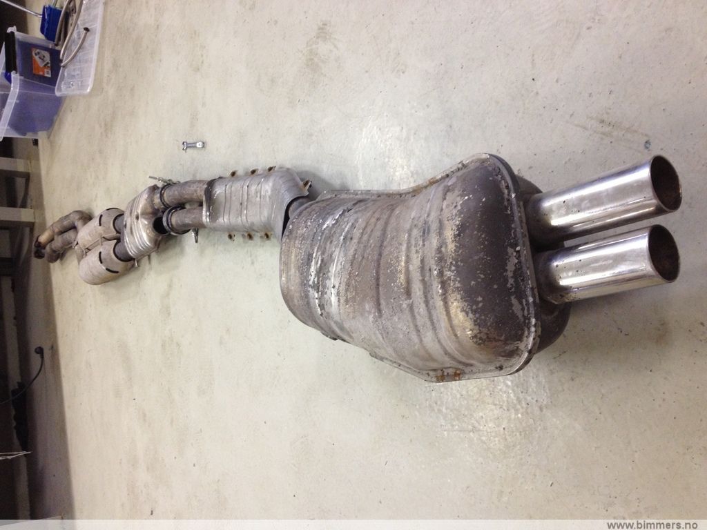

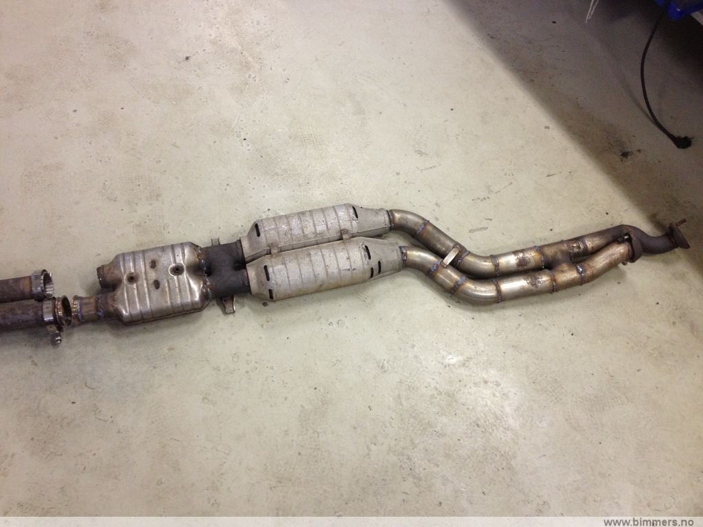

Fikk lappet i sammen noe eksos, ombygget orginal eksosen fra e36. fungerte bra og gikk stille og fint.

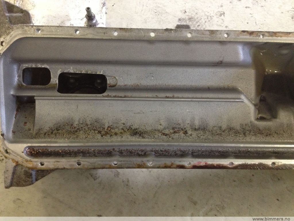

så bilde av bunnpanna etter rådebanken:
