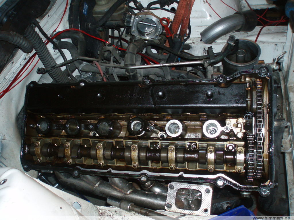

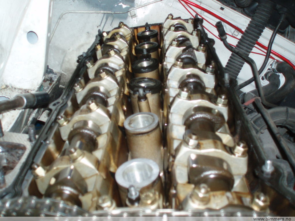

  • Beste snik bygget på m50 er det 2stk innsugskammer som gjelder. Og ville godt for copperingpakning. Grunnen for at den lekker mellom blokk å toppen er vell mestsansynlig at du har kun planet toppen ka
  • Følger med her jeg stian
  • følger
helst ikke. men vet at flere har kjørt med det uten problemer. er mange meninger rundt dette. men kjører du den inn øverst i bunnpanna går det fint :)
okey ;) får ta av bunnpanna når jeg kommer hjem på perm ( reiser i militæret i morgen )

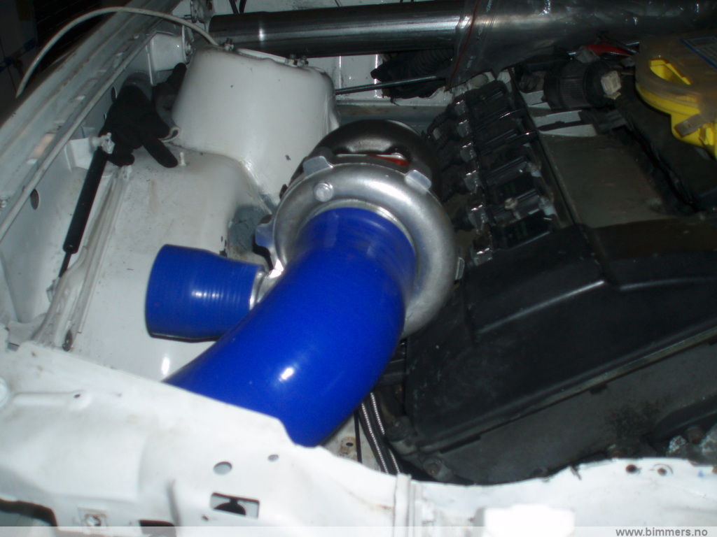

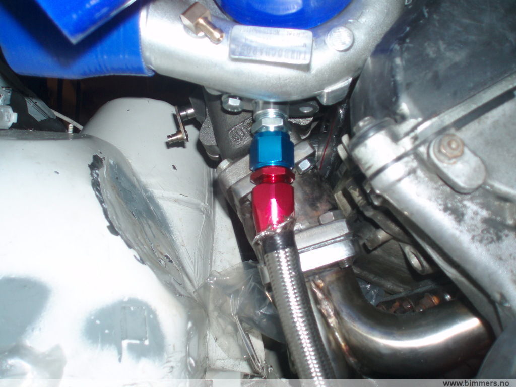

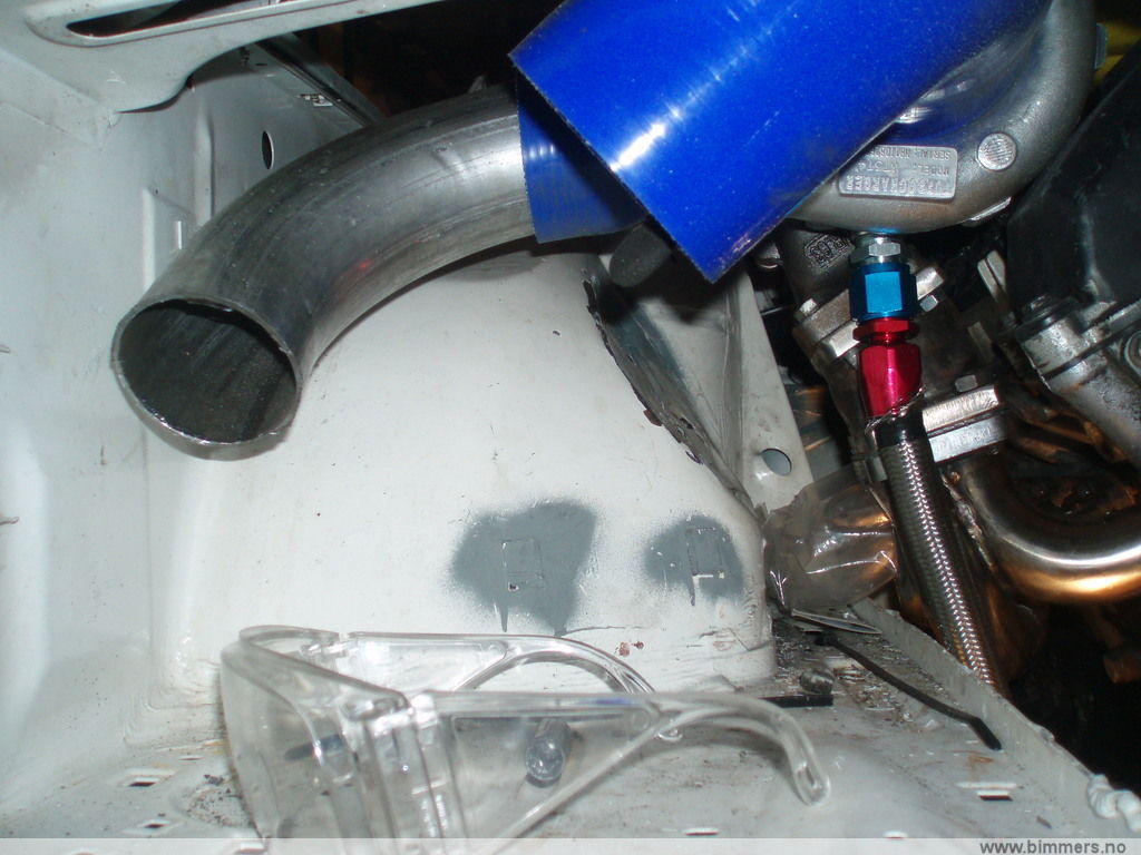

Fått snudd litt på turboen, så olje inn/ut kom mer i vater =)

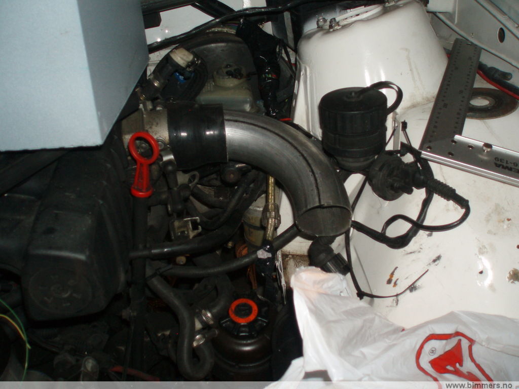

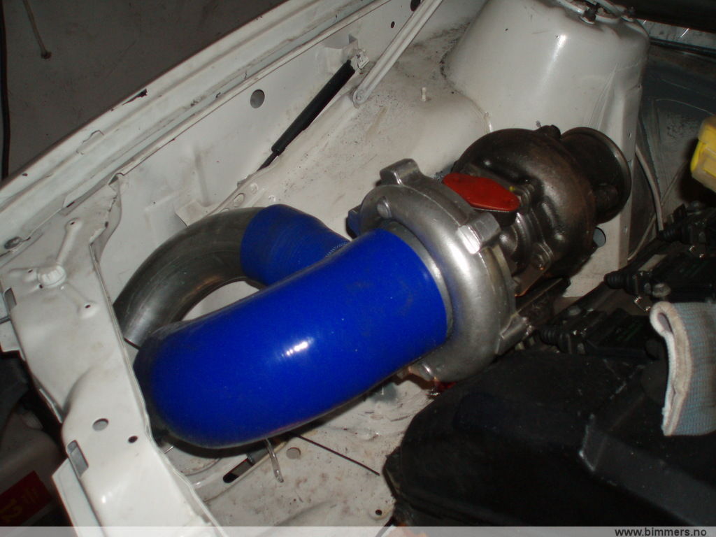

Turboen kommer kansje litt høyt, men får bare løfte panseret litt evt..

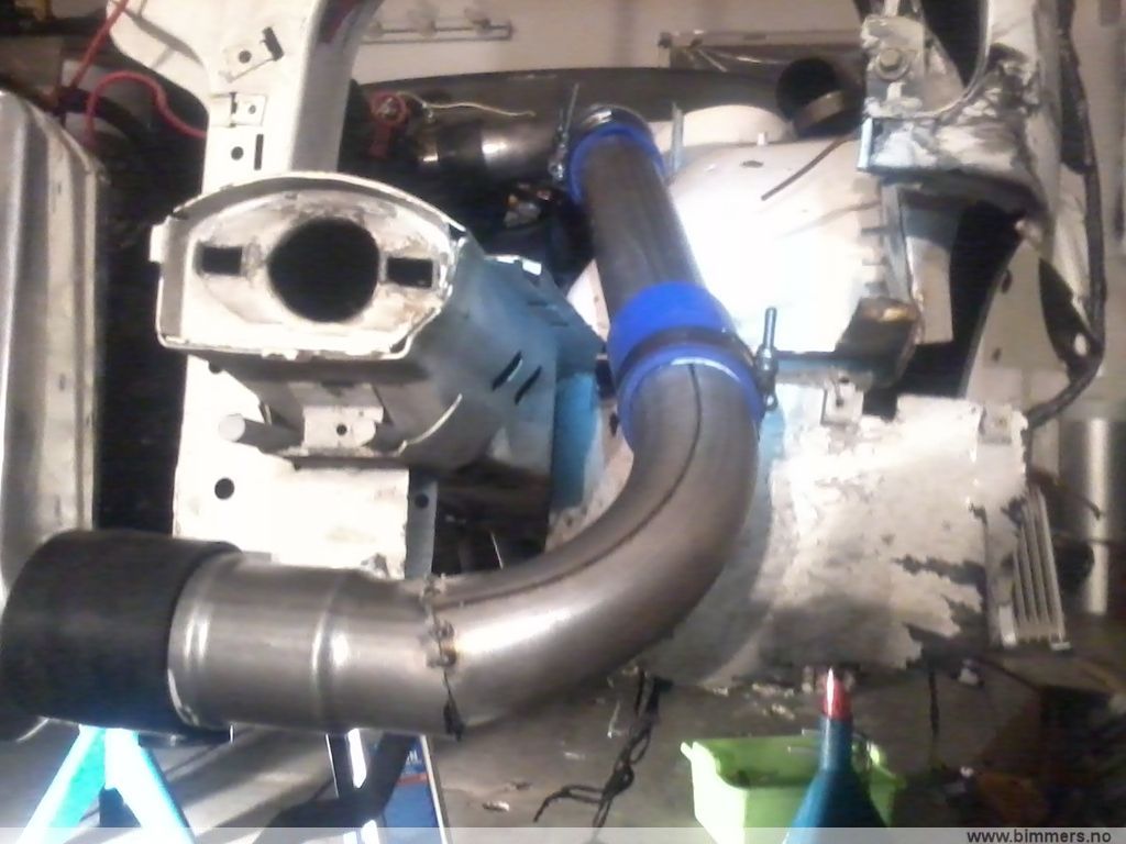

og ut fra turboen ( til IC) blir trangt, men går vel greit med noen bend der??

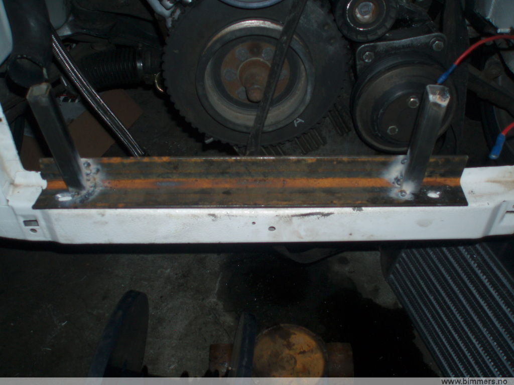

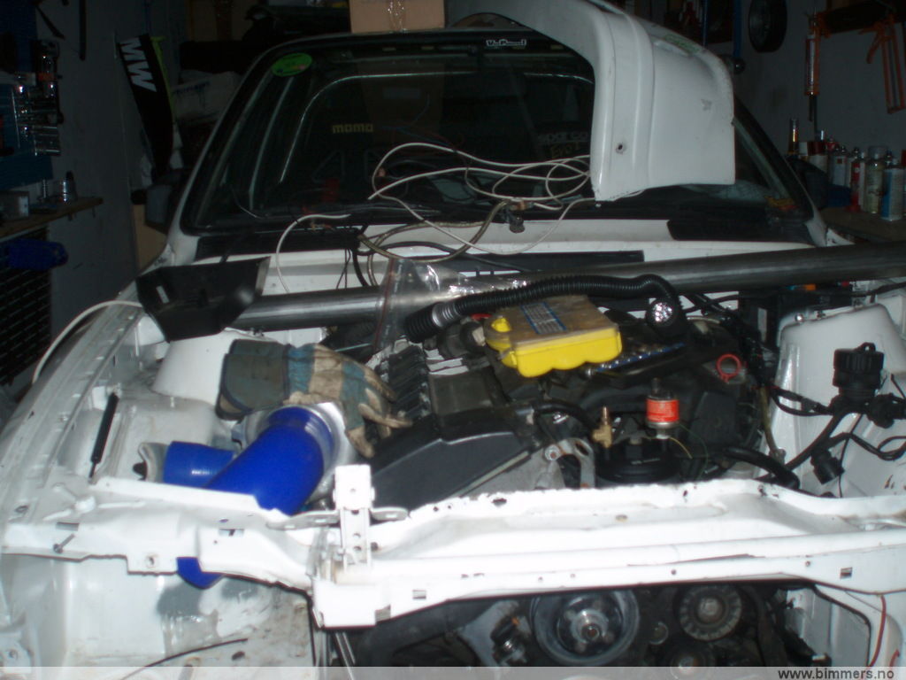

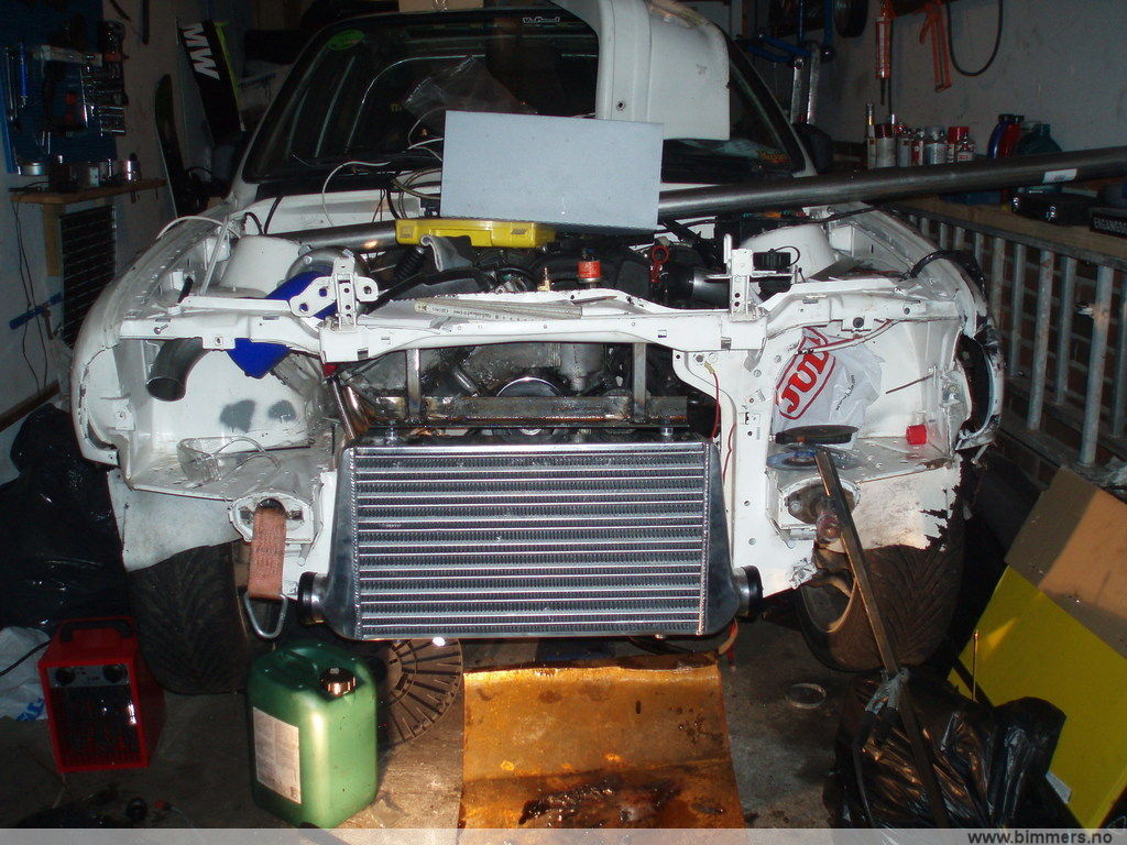

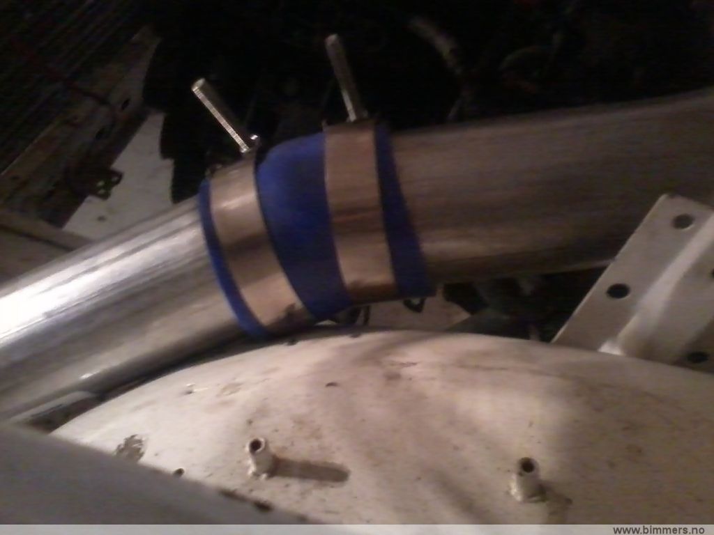

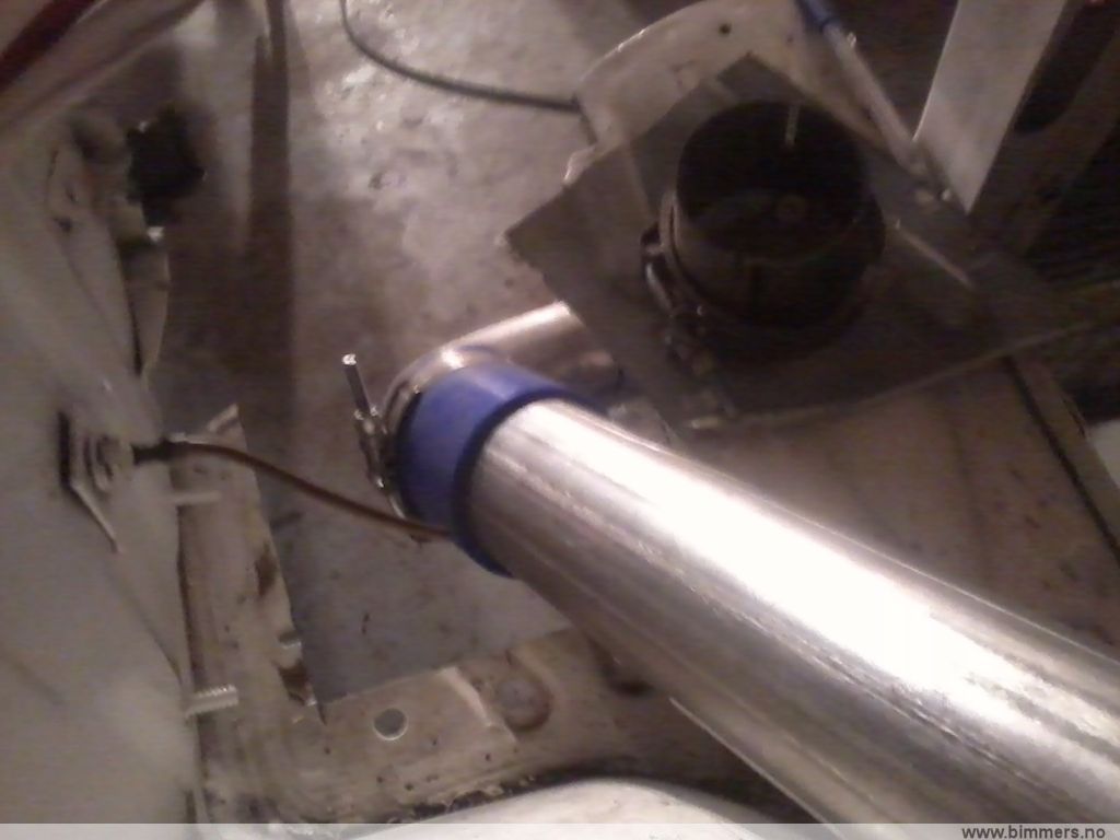

Begynt på feste til intercooler:
IKKE FERDIG!! :P
Beklager alt rotet! :P

ble bedre nå ja:) går fint med bend der ja, hvis du har grei plass på nedsia, kan du også rotere kompressor huset på turboen slik at utgangen peker ned, gjorde også det på min pga plass :) men nå har jeg dette på en e34
hehe, var det jeg regnet med / håpet på.. at den bare var dytta opptil.. men så var den plutselig med på flere bilder... looking good then :D

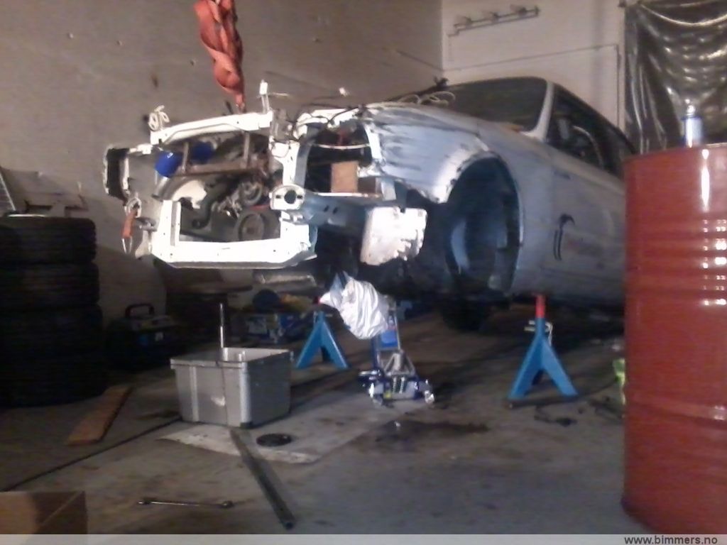

Har fått flyttet ut av den trange garasjen å inn på et greit verksted =)
Så har fått gjort litt idet siste:)

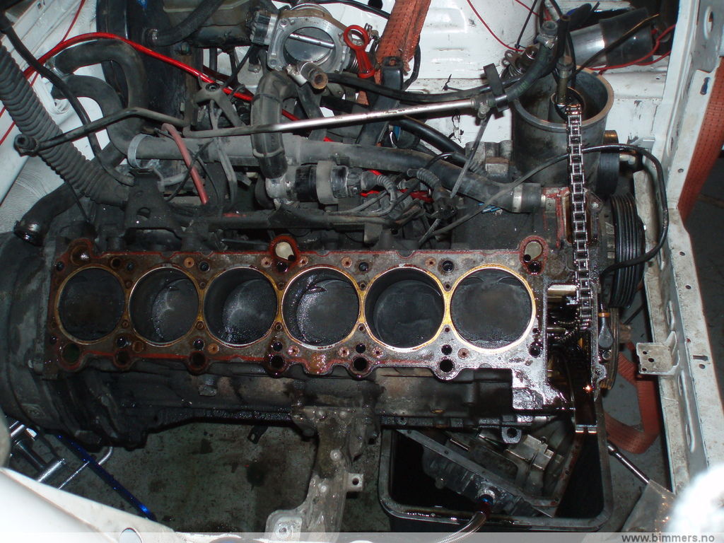

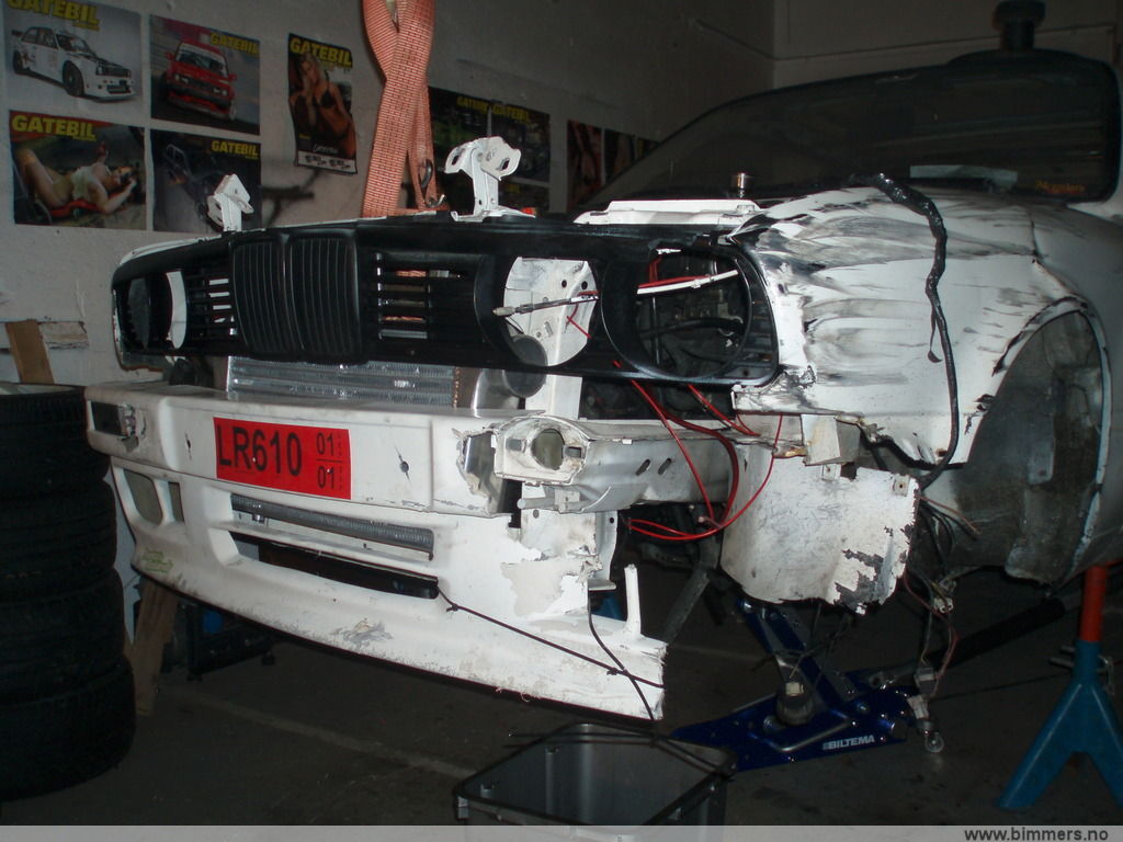

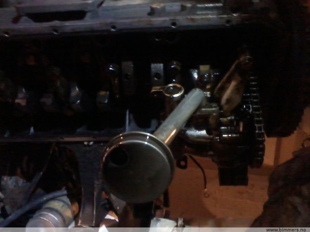

Tatt av forstillinga ( får å få ut bunnpanna, jævli trangt der :P )
så sånn står bilen nå om dagen :

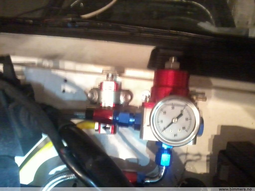

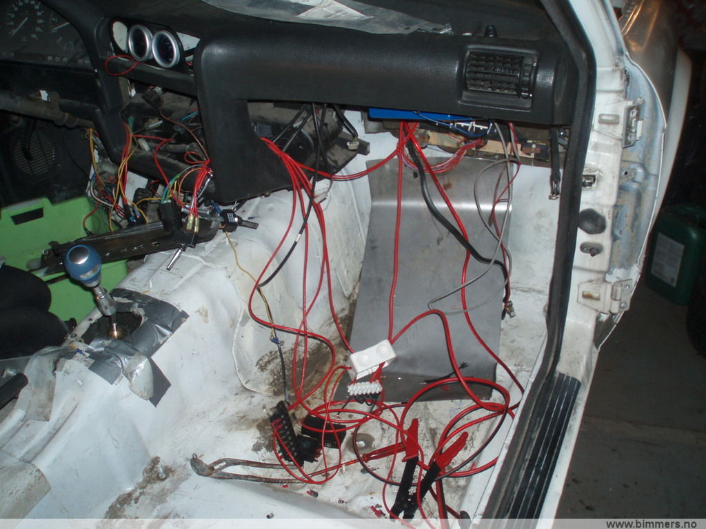

Begynt å koble opp BTR og boostcontrol :
Begynt på litt trykkrør:

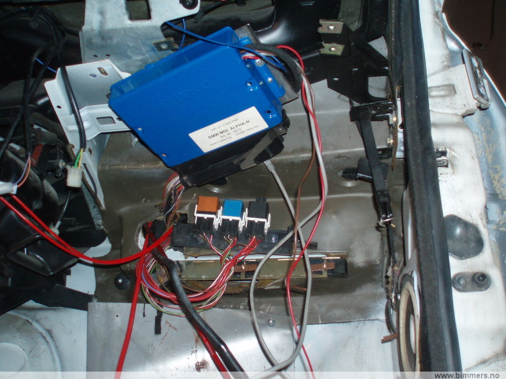

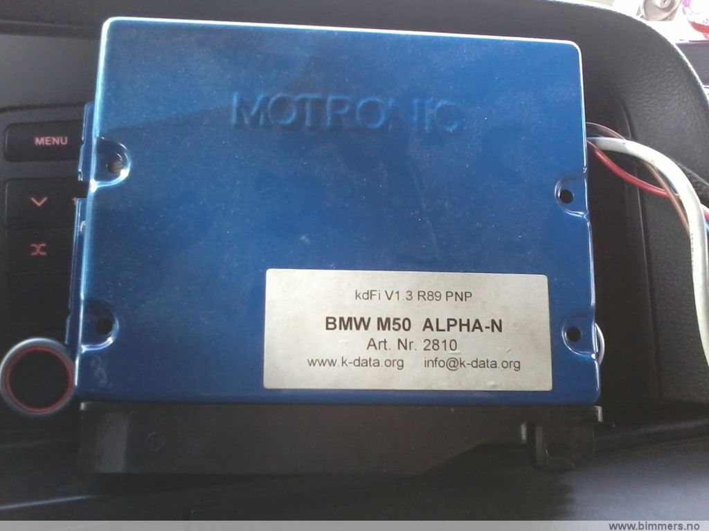

og sist men ikke minst, Plug and play datasprut :
Fått hengt opp KDFI boksen :

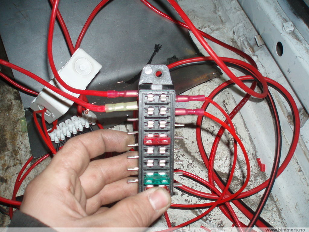

Legger opp nye ledninger til alt av lys osv..
må få litt orden på dette her å :P

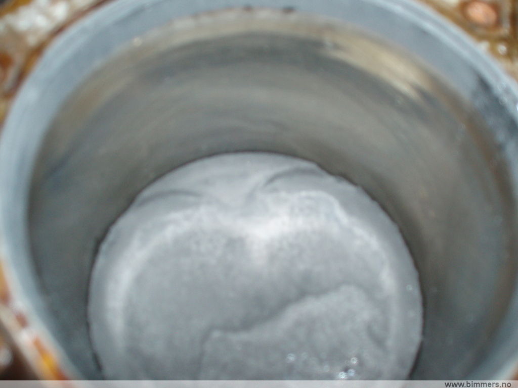

Bare få plana toppen, så få på ARP bolter å litt sånn forhåpentligvis iløpet av uka =)
