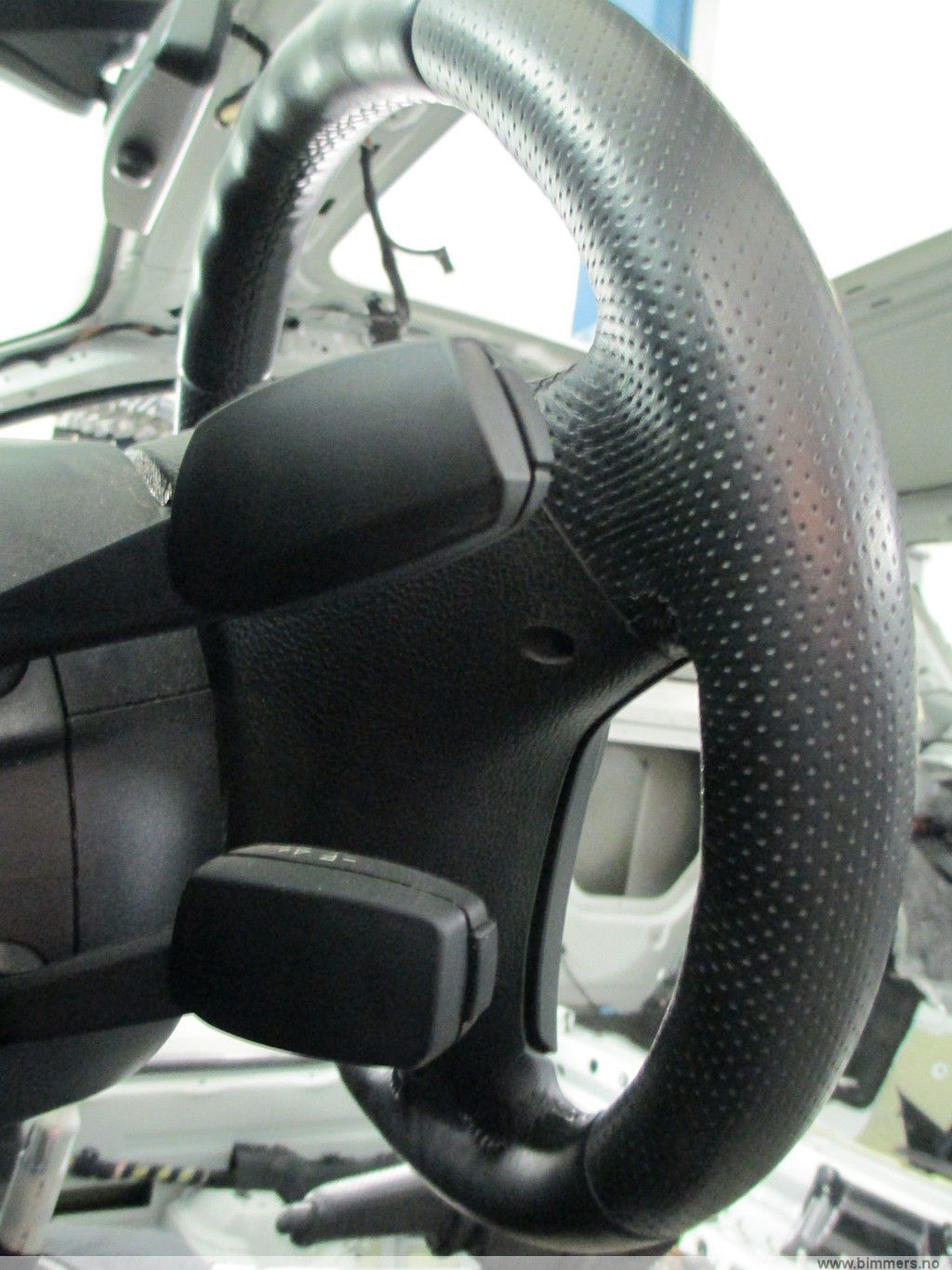

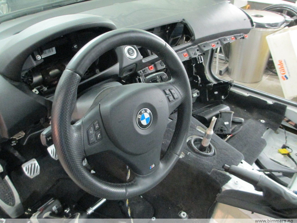

Sliter med å få av airbaggen på M-tech rattet på min 135 2010 mod Usa bil.
Er ikke sånne hull til å stikke inn og trykke på de fjærene som vanlig. :shock:

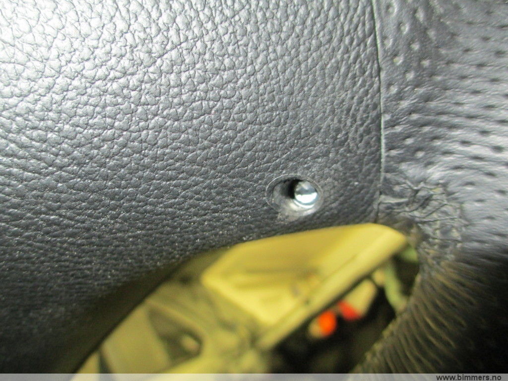

Er kun 3 skruer som er til det dekslet rundt. Det får jeg heller ikke av pga airbaggen er i veien.
Har søkt litt rundt, men finner bare de med å stikke inn.
Sånn ser rattet mitt ut.

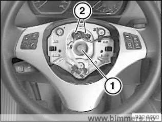

Den viser som jeg trodde dette var, og har leita etter andre hull. Har jo tatt av like ratt med å stikke en trekker inn, mang en gang.

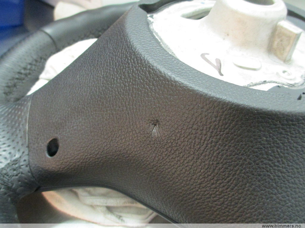

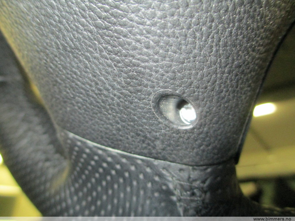

det skjuler 2 usynlige hull der som du må kjenne etter med foretrekker, ikke lett å finne men de er der, spiller trenger du lang skrutrekker som skal inn der spiller å dytte ut airbaggen

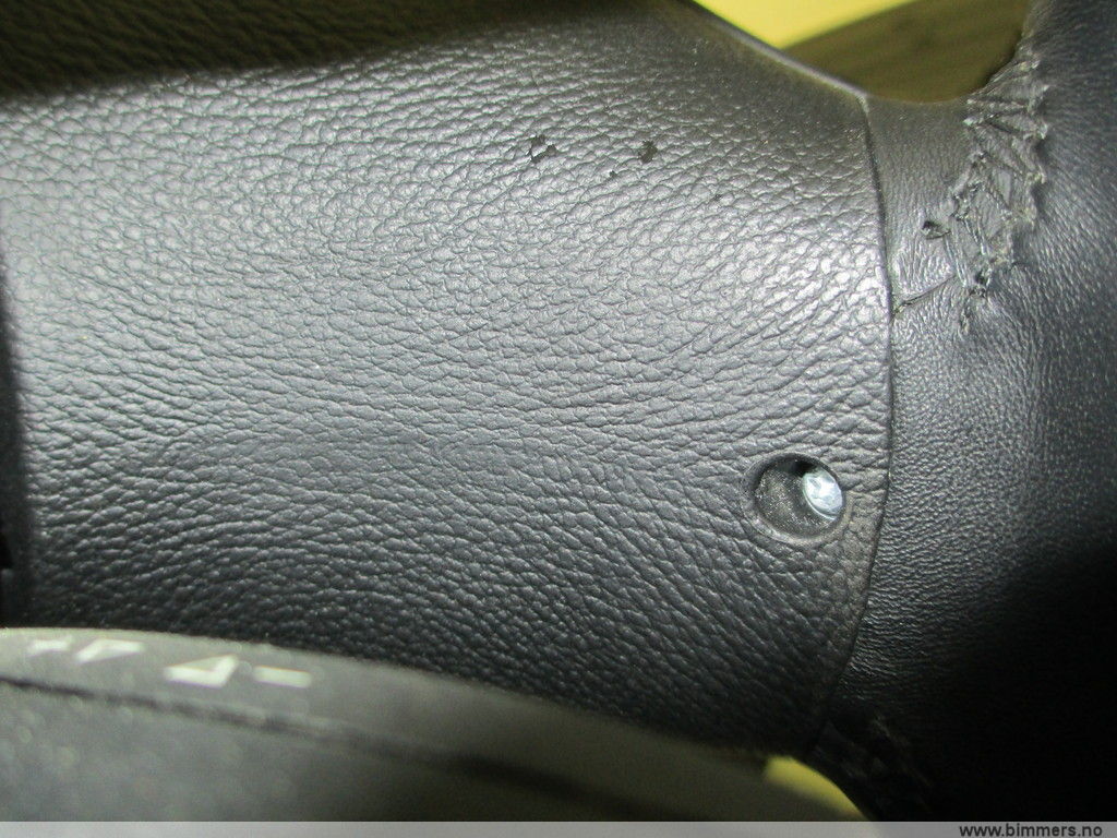

Sånn ser det ut, når jeg har hatt torx trekker inni der. Før det var det kun et lite søkk å se der.
