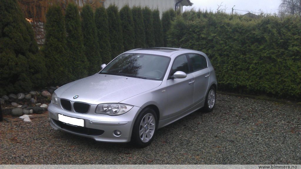

Jeg kjøpte meg en 05" modell 116i for en uke siden. og har jo selvfølgelig lyst til
å gjøre litt med bilen. Så MÅ jeg ha angeleyes, også helst xenonlys vis det ikke blir for dyrt.
Noen som veit sånn cirka hva det vil koste. Det er manuell høydejustering på lysene,
