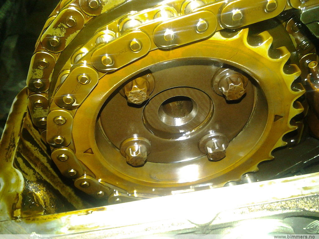

neste steg nå er vel å slakke kjedet som går mellom innsug- og eksoskammen. på baksiden av strammeren ser du et lite hull. trykk strammeren ned, og stikk f.eks et bor inn i hullet (for å holde strammeren nede)
Etter dette er gjort kan du skru av 10mm boltene på vanosen. det skal bare være å trekke denne ut.
På baksiden av innsugskammen er det en slags "fjær-skive". Husk hvilken vei denne står. For å komme til skruene på drevet på du skru ut de to blendepluggene på framsiden av vanosen :) Håper dette hjelper. Har du forresten fått låst veiva? det er egentlig nå som du tar av drevene at du trenger spesialverktøyet for å låse kammene også, men det burde vel gå bra hvis du merker kjeder og drevene før du demonterer det. Lykke til, og fortsett å ta masse bilder!

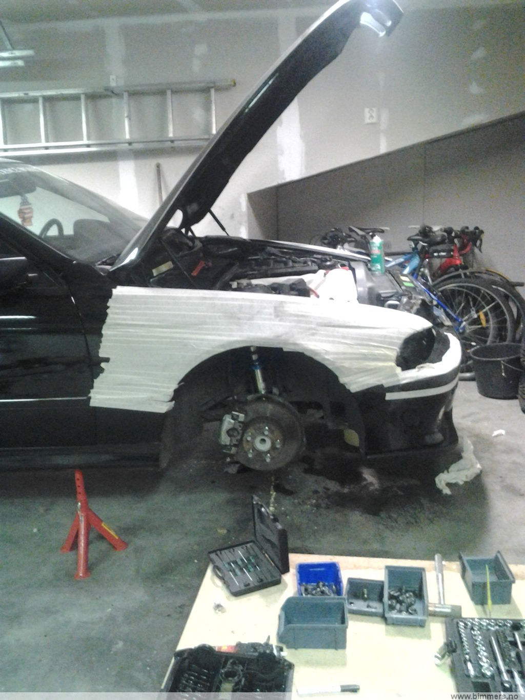

Edit: la til noen bilder :)
skal ta mange flere bilder :) men det ser ut som om du har tatt av radiatoren, stemmer d? jeg prøvde også d men fikk d ikke til, for den plåta løktene sitter fat i var klinket/naglet fast, hva gjorde du? :) skal prøve å låse veiva i morgen :)
må jeg ta av bensin dysene? å må jeg ta av eksosmanifolien? som du ser prøver jeg å ha et system! :)
Eksosen må nok av ja, da den er skrudd på toppen :)
Dysene sitter vel kanskje på innsuget? Da er det ikke nødvendig og ta dem av, men om dem sitter i toppen så kan jo det være greit og få dem ut av veien :)
Eksosen må av ja :) Burde holde å skru den løs fra toppen, og lene den ut fra toppen. Jeg tok av hele fronten på min ja. for å få av frontplata må du ta av fangeren foran også, og skru av bjelken som ligger bak fangeren, så får du med radiatorerene på kjøpet når du tar den av :) Innsuget må bort, ja :) du trenger ikke å løsne dysene eller railen fra innsuget, dette tar du av i ett stykke.
