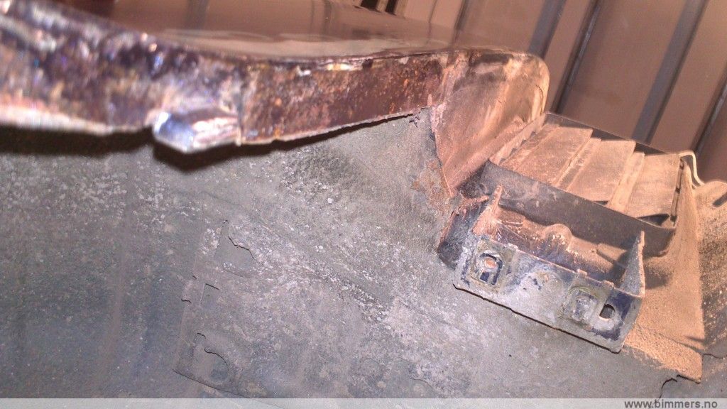

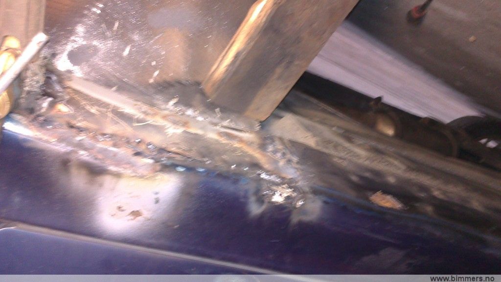

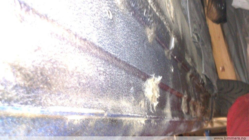

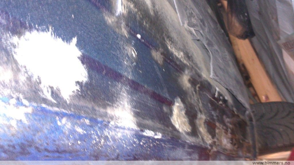

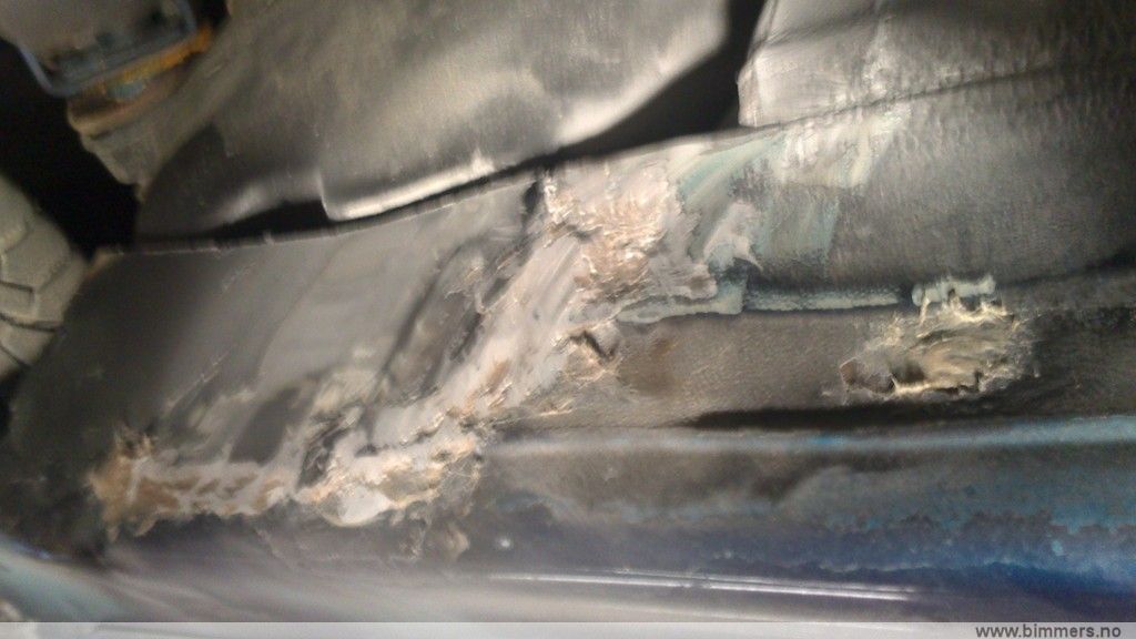

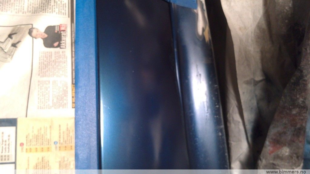

Plast dekslene under kanalen tok jeg av, da dette er en fyfy... Mye dritt og lort som samler seg der og ligger og godgjør seg over tid. Dette ble fjernet og klipshullene er nedslipet, epoxy behandlet og primet med grunning og klar til tektyl behandling. Bilder -->
Fant ut at jeg ikke tok bilde av grunningen og etter dette. har enda ikke tektyl smurt den, så kommer flere bilder før dette.

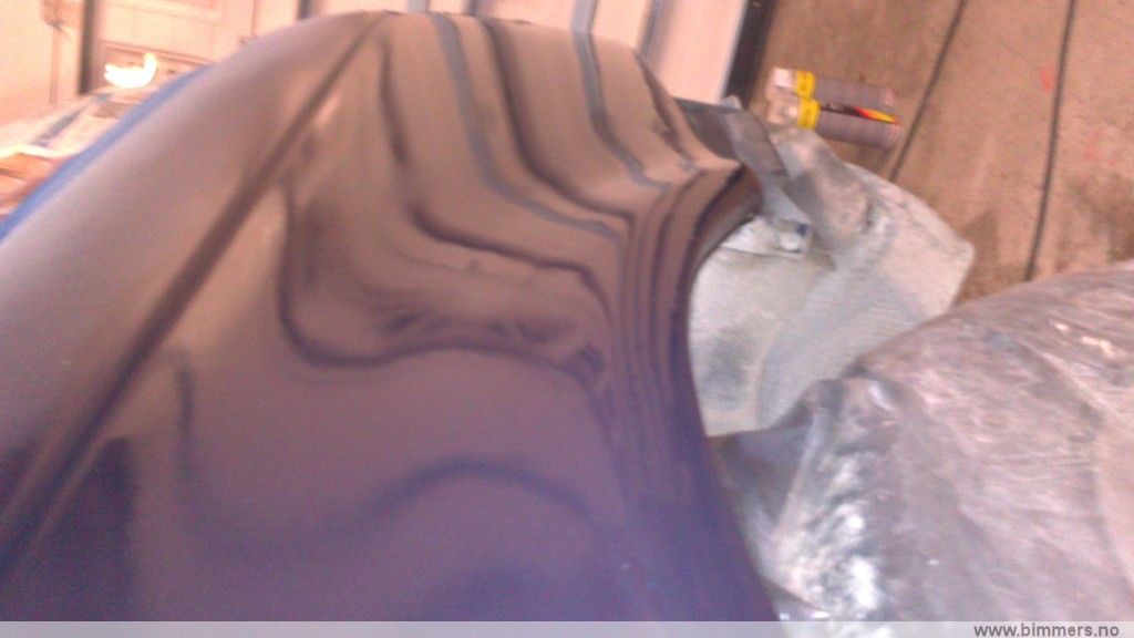

Var bare en skerm. er billigere og bare pusse ned og finsparkle litt, så skyggelaker skjermen. ble bra det :)

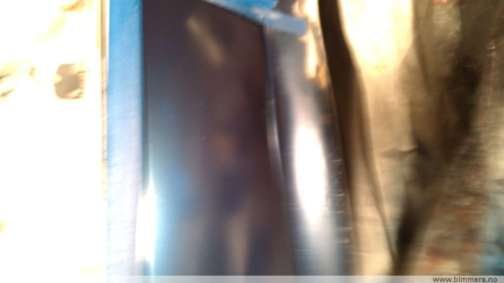

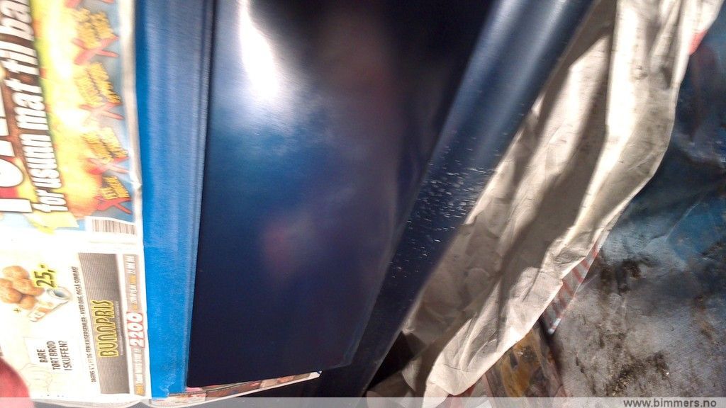

Etter 6 timer lakkering i går er jeg nesten iboks! blir bakluka og kanalene idag etterfulgt av tectyl behandling ikveld
Bildene kommer etter jeg har fått tak i kabel. Masse "godsaker" ivente

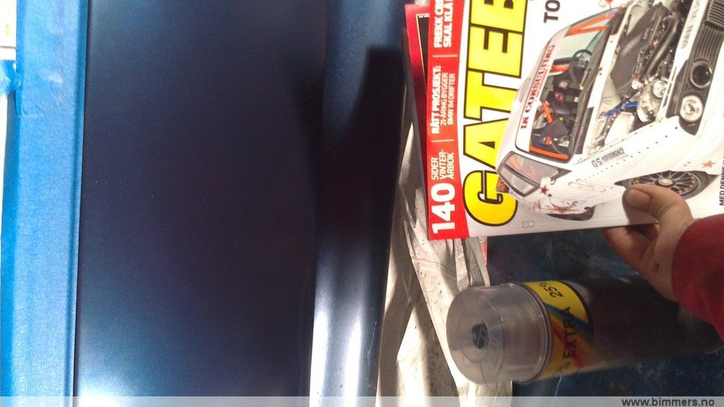

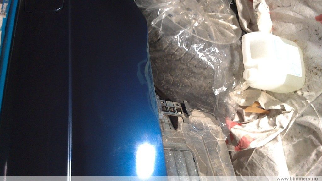

bilen er nå herved ferdig lakkert. har steg for steg bilder, så kommer når jeg får fikset den J**** kabelen : )
foreløbig veldig fornøyd. mangler bare lykta og div dilldall nå så skal dette blir bra. EU kontroll på tirsdag. har vært fin julepresang dette dersom alt går i boks! : )
Du må slutte å ta bilde med en kalkulator, sånn at vi kan se hva du holder på med :P

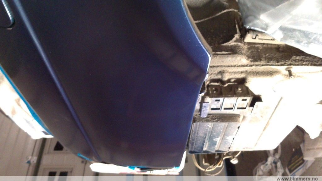

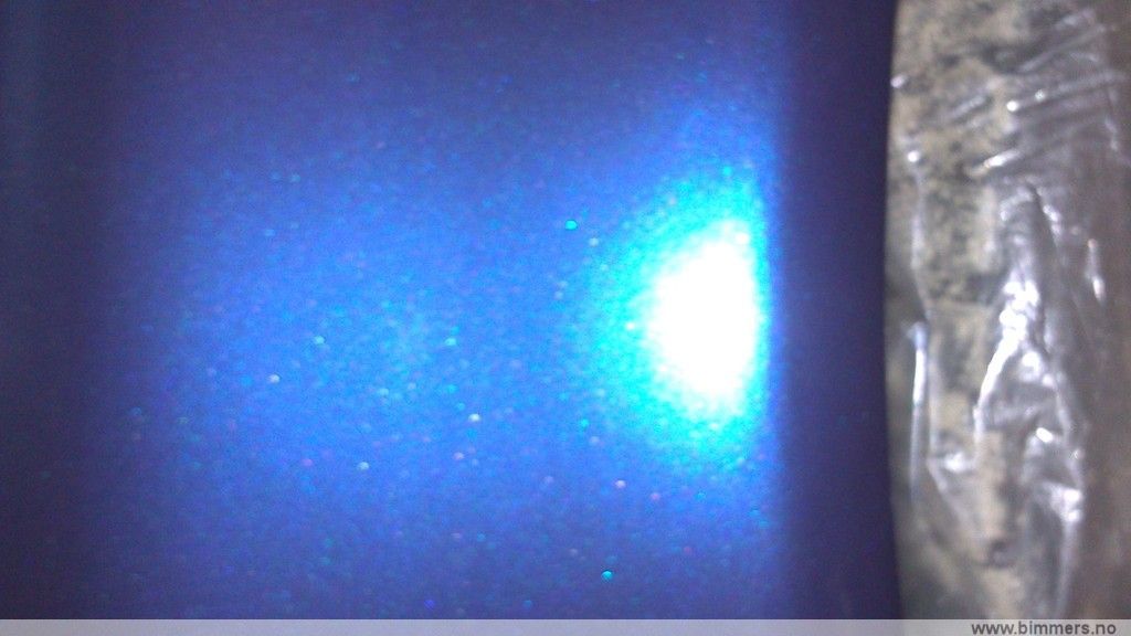

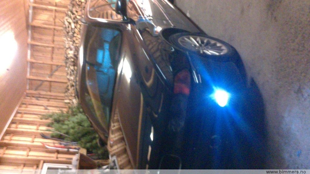

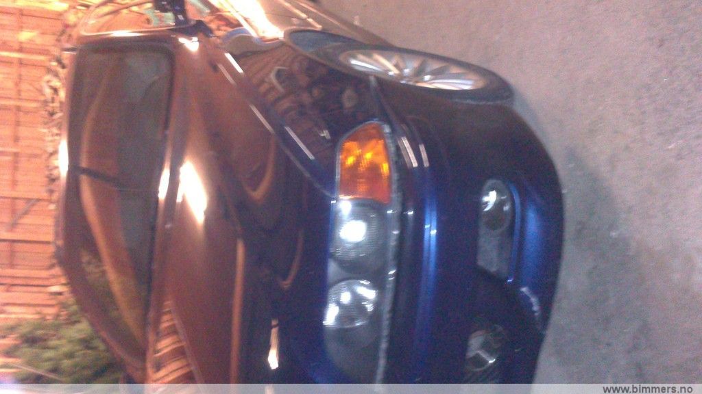

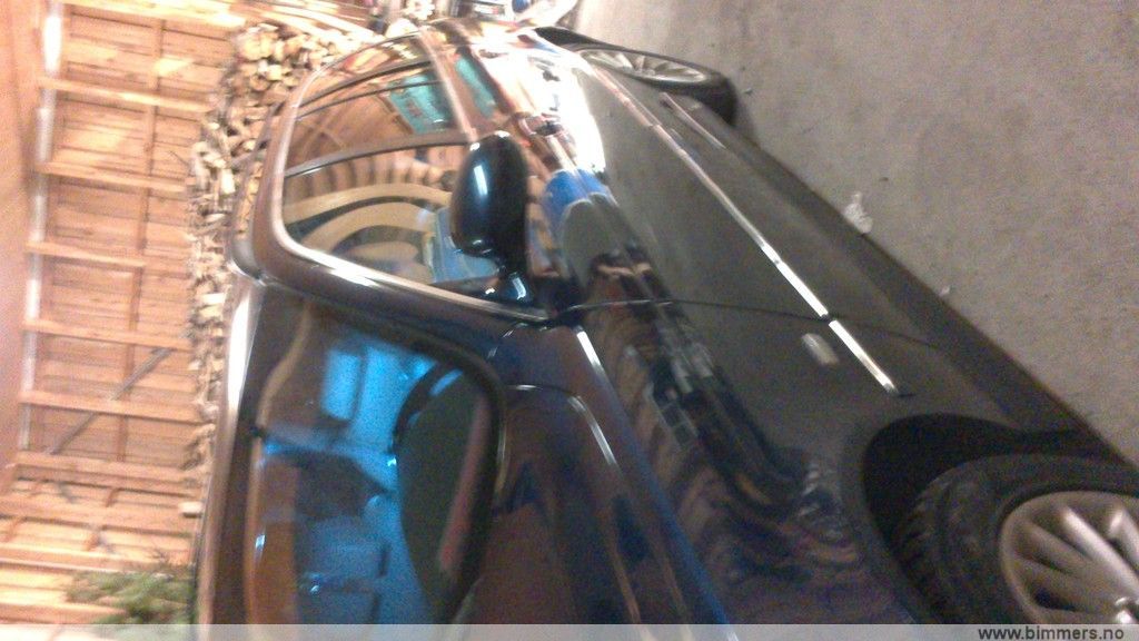

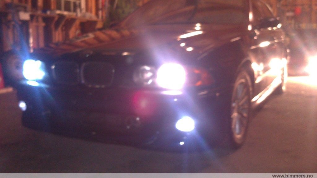

Ble også Full rubbing/lakkrens av bilen og deretter polering!

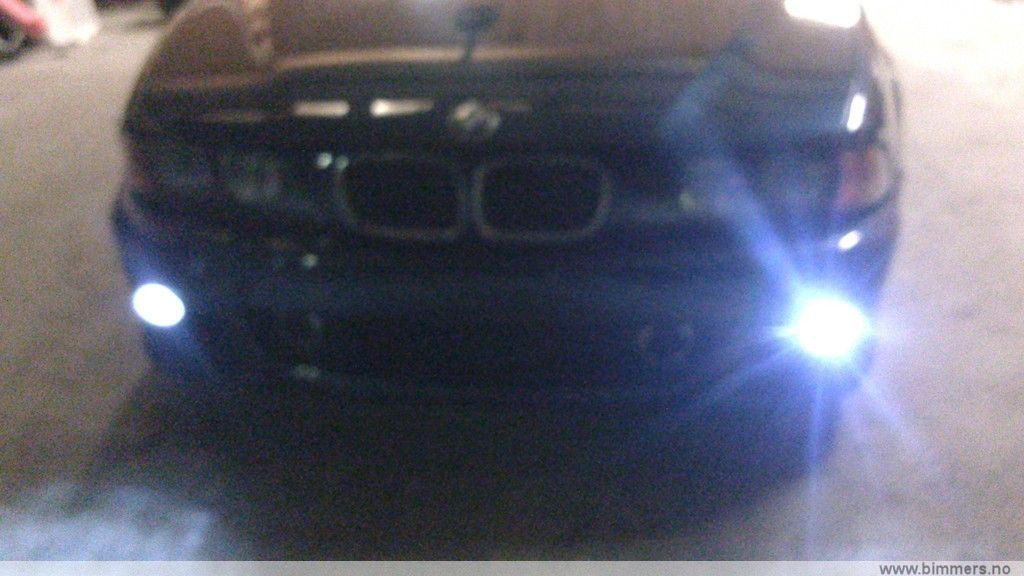

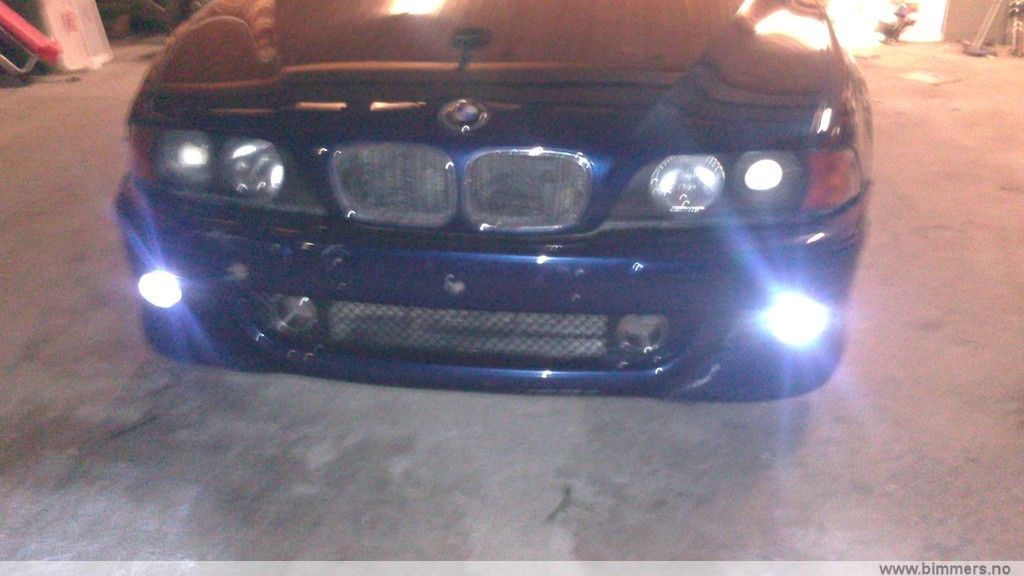

Her er noen bilder-> (er altså den gamle frontfangeren, da den nye spares til våren/sommeren. og midlertidige lykter og gammel grillen) ->>
Bildene var fryktelig.. trur jeg skal spandere på meg speilrefleks til jul...
