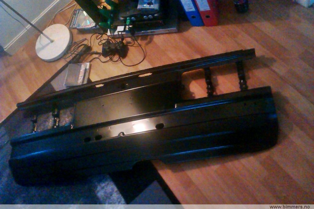

ny pakke annkommet :D
da har jeg begge bakskjerma og bakplata klart :)

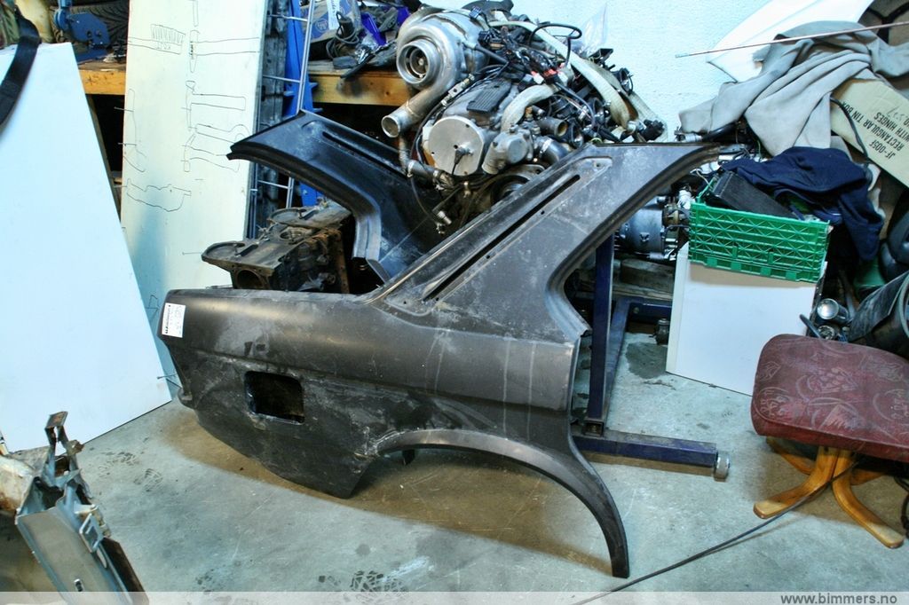

bakskjerma hvertfall :)

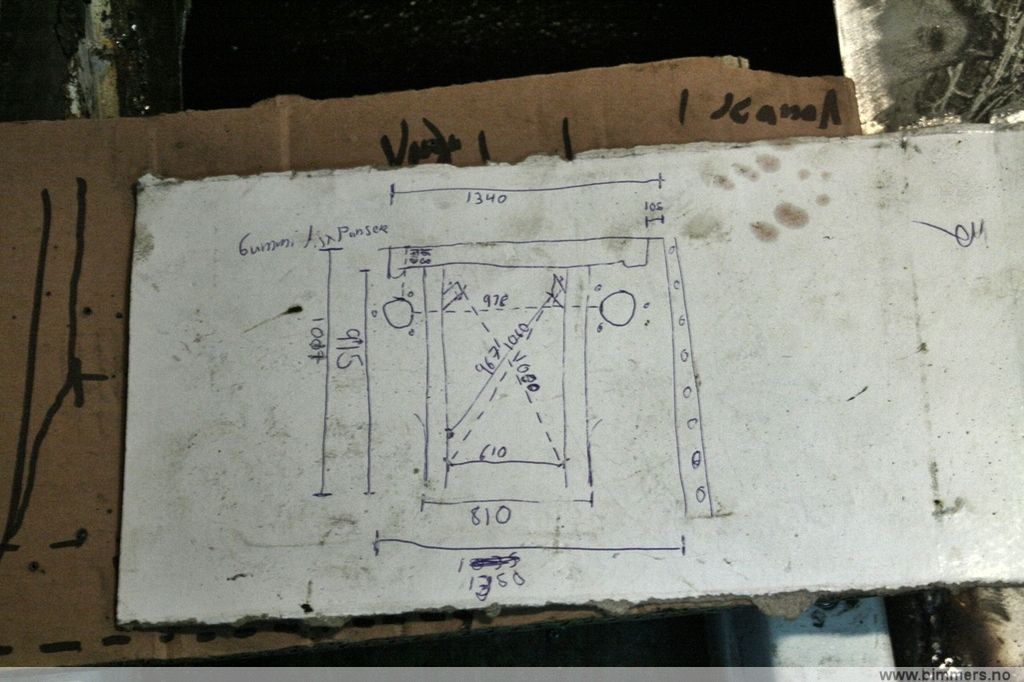

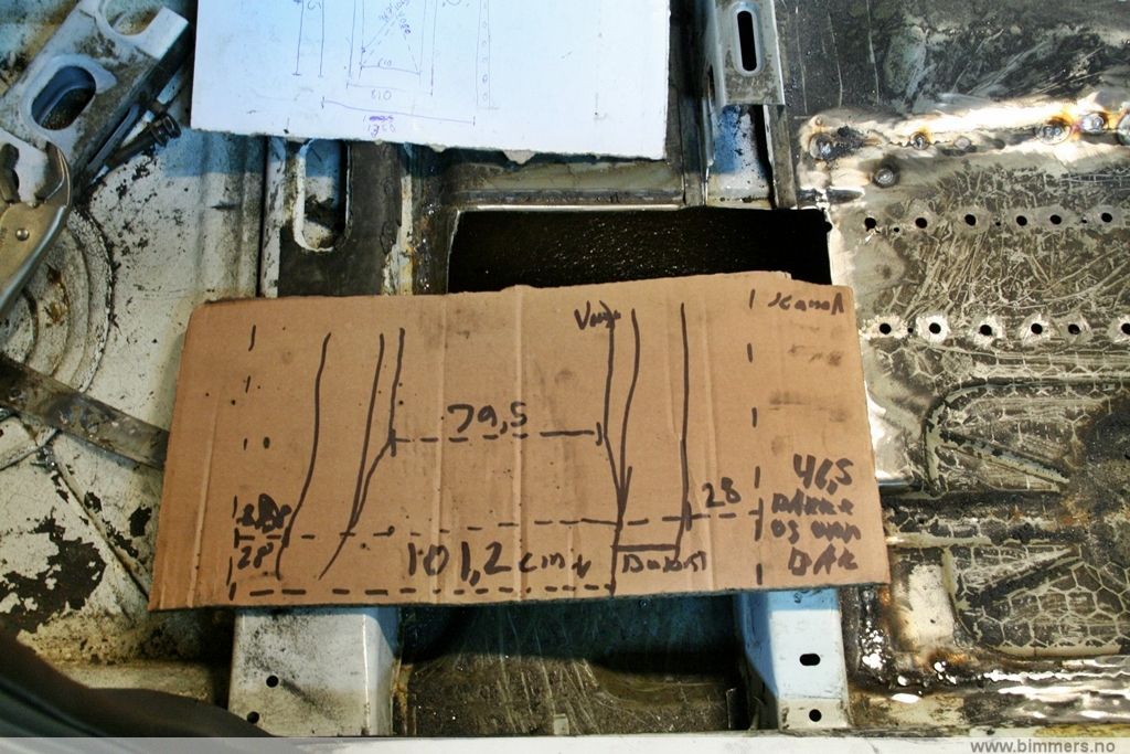

Arbeidstegninger når jeg bytter rammevange :lol::lol: bedre enn ingen hvertfall

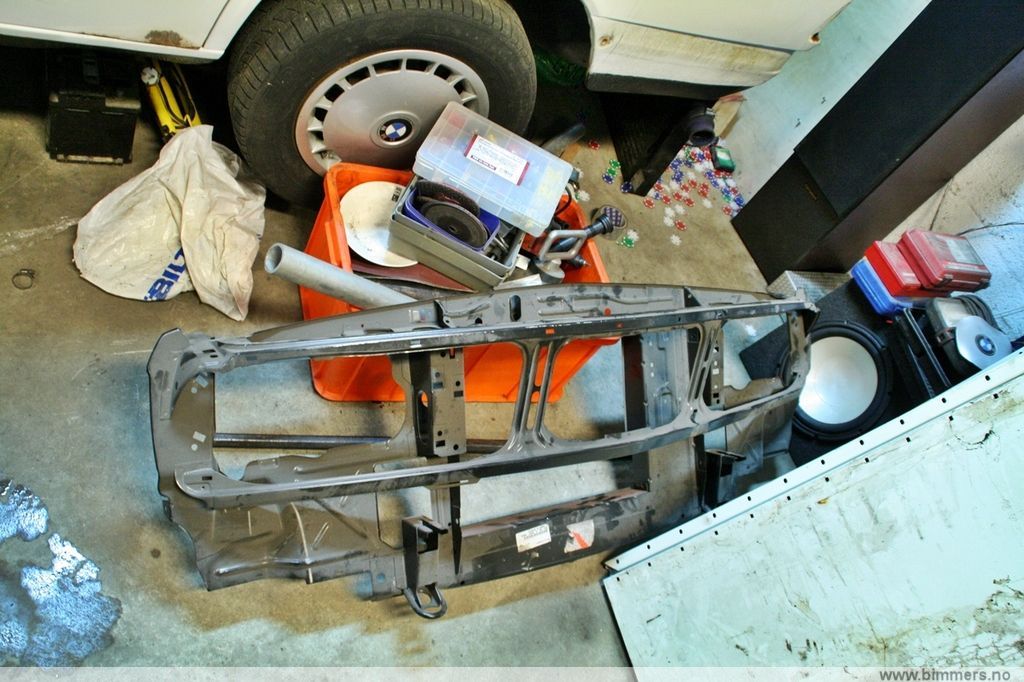

Frontboks, må justeres litt for radiator osv men det gå rfint.

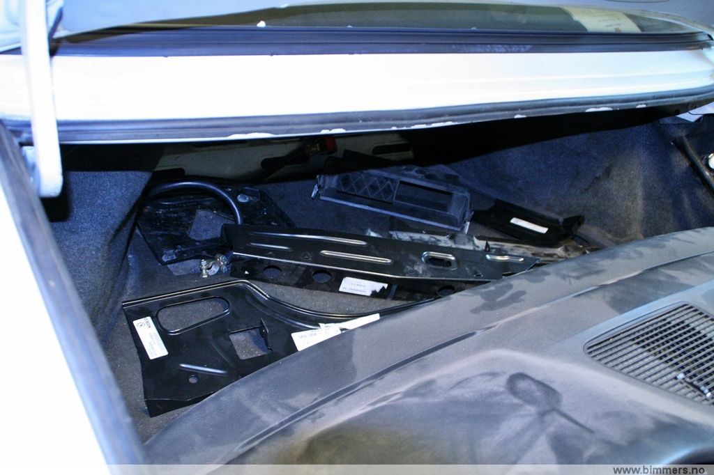

nye smådeler i motorrom

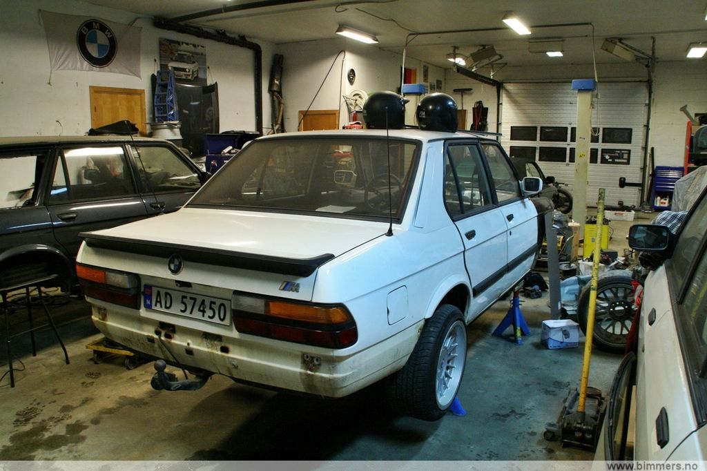

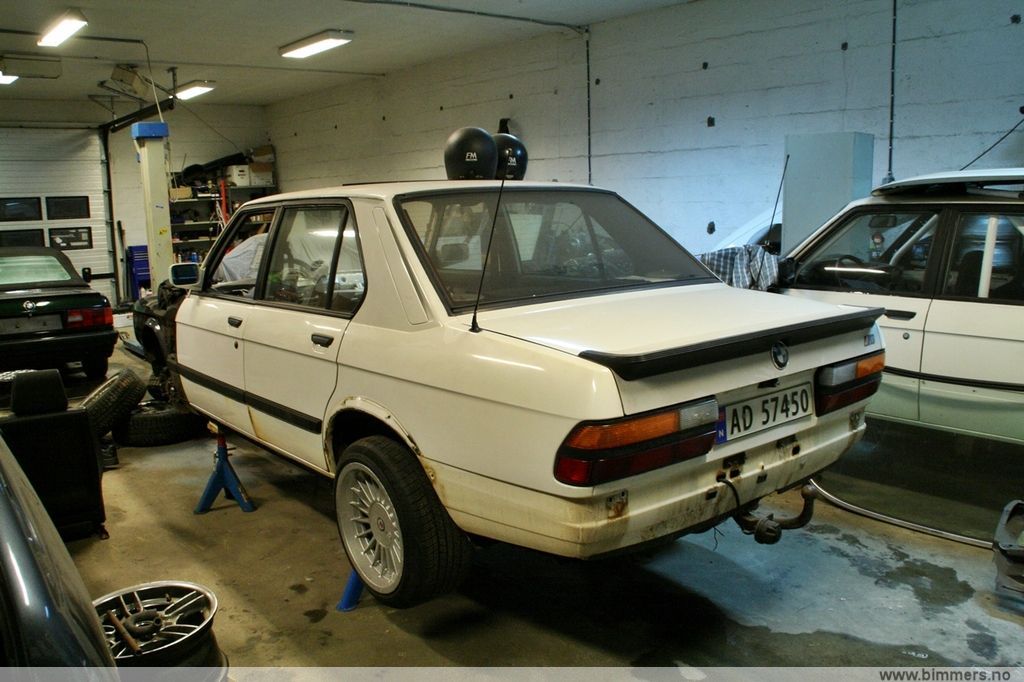

slik står nå bilen pr idag.
